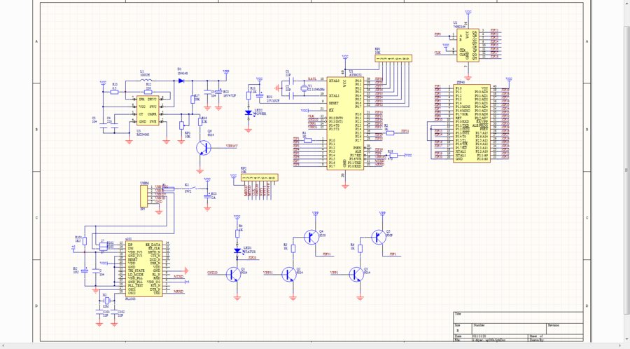

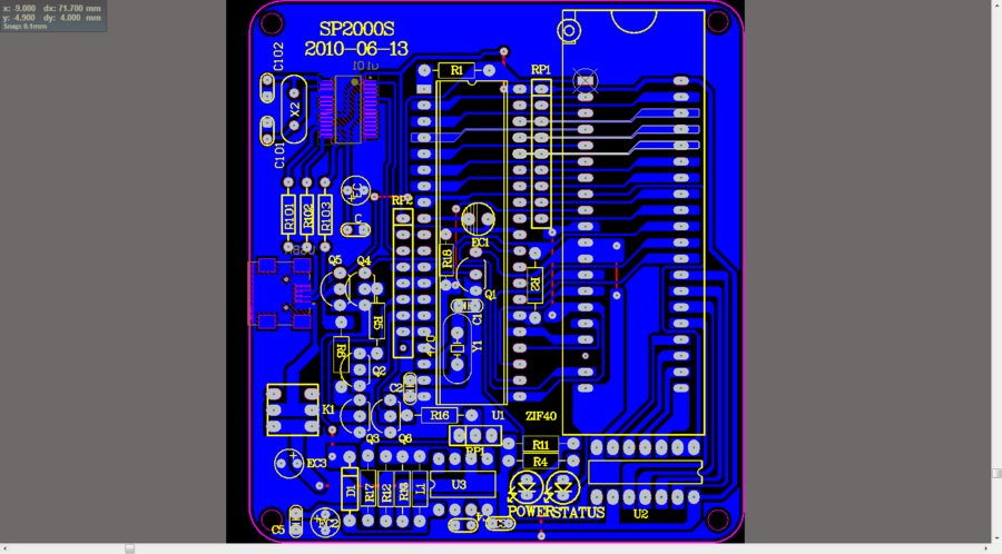

不加描述了,具体看图。老规矩,输出的文件都是xps,这次包含电路图和PCB打印文件

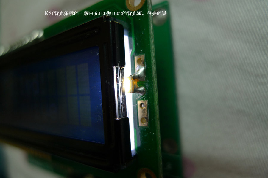

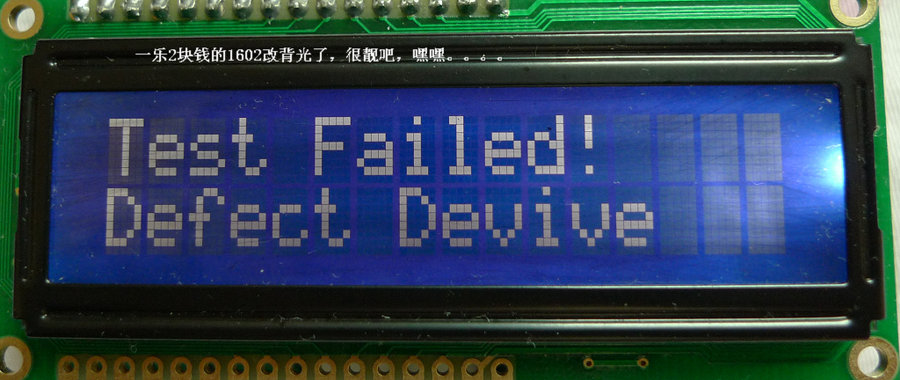

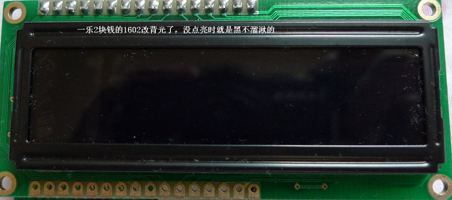

顺便晒两片STM32的板子,还有1602改背光等

发表于 2011-11-20 12:57 | 显示全部楼层
全板镀锡?怎么做到的?
发表于 2011-11-20 13:11 | 显示全部楼层
回复 4# chillmax
   应该是化学镀法。我也买了两瓶子。。只要把板子在这种水里泡一会就能镀一层锡在上面了
发表于 2011-11-20 14:45 | 显示全部楼层
1602均光怎么做的?
发表于 2011-11-20 15:30 | 显示全部楼层
高手啊,求详细的1602改背光

 楼主| 发表于 2011-11-20 16:35 | 显示全部楼层

 楼主| 发表于 2011-11-20 16:38 | 显示全部楼层
回复 5# 非门
不是化学电镀,直接烙铁铺的锡,烙铁温度适当调高点,板子先涂上助焊剂。板子竖起来,一层一层往下刮就行了
