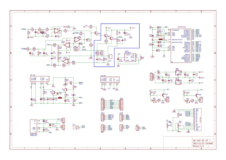

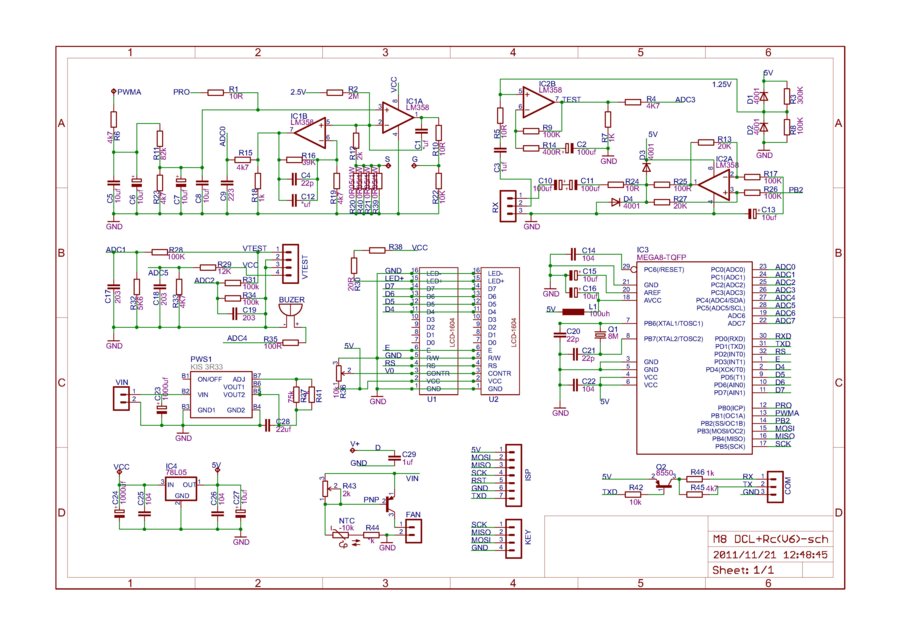

感谢原作者Gandf大侠给我们带来了这么好用的电路,本楼所贴电路均是从G的电路修改来的,贴上原理图方便大家DIY。
有少数元件跟套件中的可能不同,但不影响使用。图中的参数也并非唯一,可以根据电路参数自行DIY修改,仅供参考。
M8 PWM DP V7 - sch.pdf (37.27 KB, 下载次数: 2794)
M8 DCL Rc(V6)-sch.pdf (32.02 KB, 下载次数: 2702)

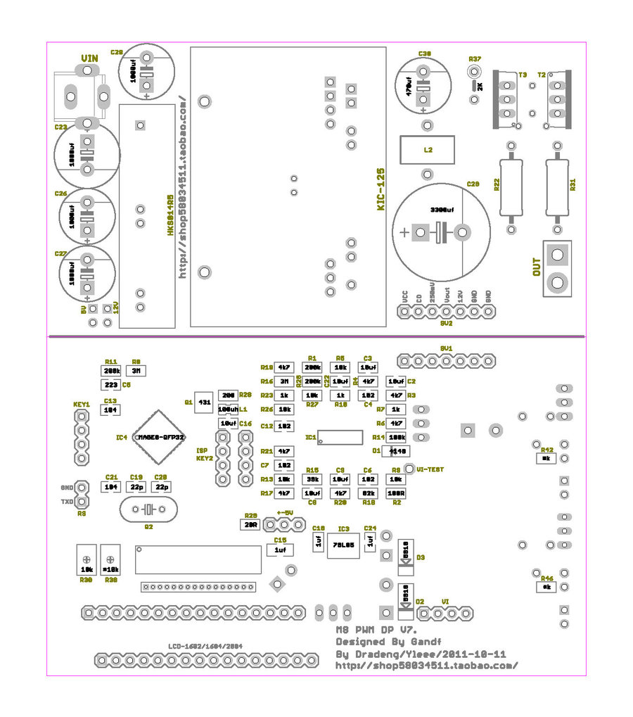

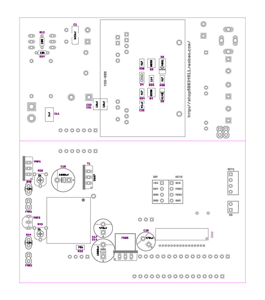

电源元件安装图:
V7元件安装1.pdf (43.93 KB, 下载次数: 1486)
V7元件安装2.pdf (28.29 KB, 下载次数: 1361)
 楼主| 发表于 2011-11-21 13:14 | 显示全部楼层

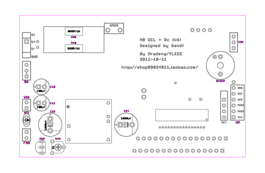

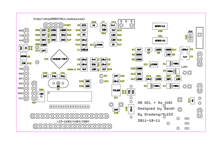

电子负载元件安装图:
V6元件安装1.pdf (38.25 KB, 下载次数: 1437)
V6元件安装2.pdf (18.87 KB, 下载次数: 1400)

电源电路中的3R33是做什么用的?
发表于 2011-11-21 14:36 | 显示全部楼层
收藏,帮顶
太好了,这下方便多了!
发表于 2011-11-21 15:08 | 显示全部楼层
电源电路中的3R33是做什么用的?
ciddy 发表于 2011-11-21 14:08 https://www.yleee.com.cn/images/common/back.gif
    改装后出两组电到7805、7905稳压后给084供电,014R5出两组电给风扇、3R33和M8供电。
一个运放调压一个运放调流,好像是这样吧,其他2个不知道什么意思。其实有必要做这么多独立供电吗
