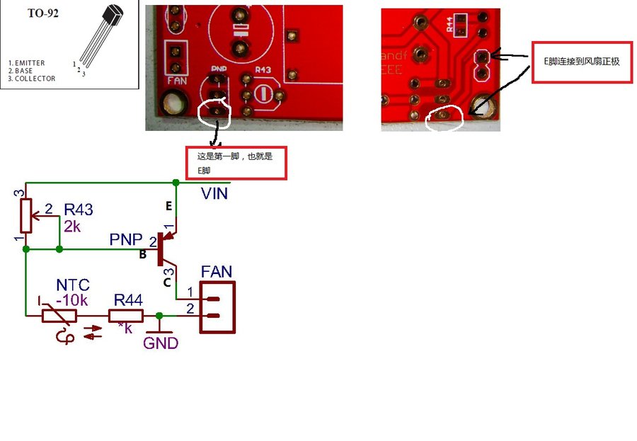

发表于 2012-2-12 14:08 | 显示全部楼层
回复 1# dradeng
    请教版主,新版M8负载的温控风扇三极管是不是标反了?
