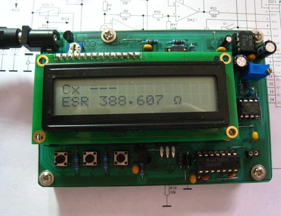

有没有会俄语的朋友?做了个ESR测试仪没法校准

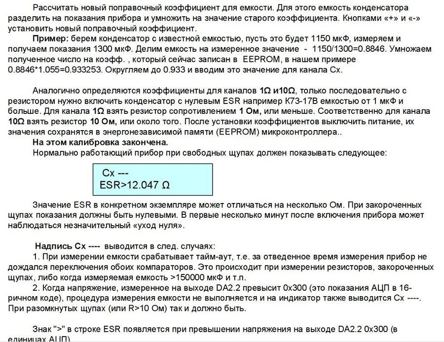

谢谢用工具翻译了这么多 这个版本我自己看过了,不是很明白 关键是想知道校准的时候 Cx究竟接的是 ...
mirinda_li 发表于 2011-11-22 23:36 https://www.yleee.com.cn/images/common/back.gif
    原作者告诉我开机正常值应该是如下图
还可以是ESR>11.HHH,12HHHH,13.HHHH
对原作者给我有校对PDF手册。还是俄语。把PDF转成DOC文件以后还是看不懂意思。如果须要我再传你PDF文件
而我现在仿制开机如果和测量是这样的。真搞不懂是如何校对
发表于 2011-11-23 08:31 | 显示全部楼层
回复 12# 38293312
    传个看看,谢谢
发表于 2011-11-23 08:37 | 显示全部楼层
回复  38293312
    传个看看,谢谢
helloboy 发表于 2011-11-23 08:31 https://www.yleee.com.cn/images/common/back.gif
    GO.pdf (280.23 KB, 下载次数: 494)

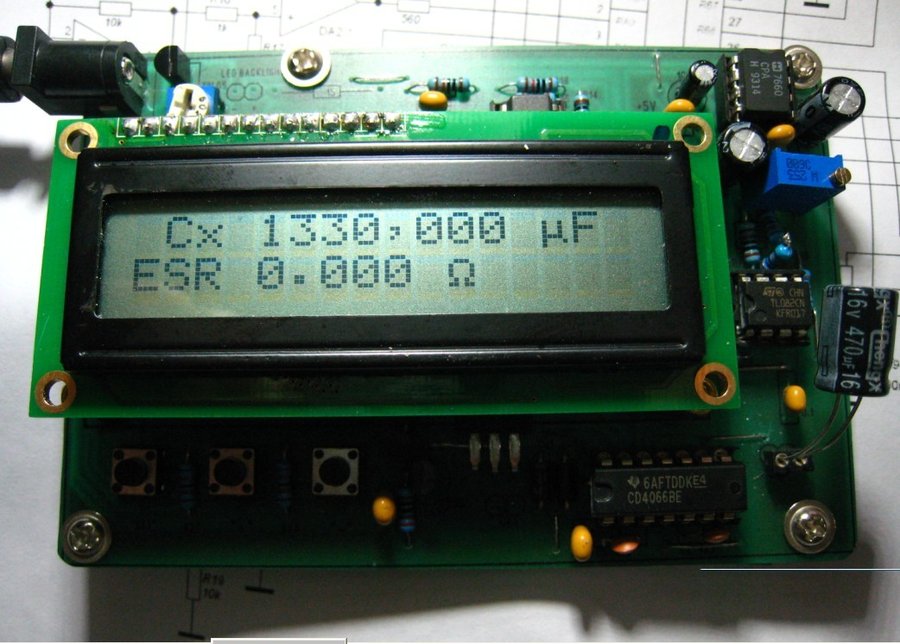

    仿真只是有电容值能正确显示,ESR不对,也许是虚拟电容。按K1没反映。http://www.crystalradio.cn/bbs/thread-216957-1-1.html

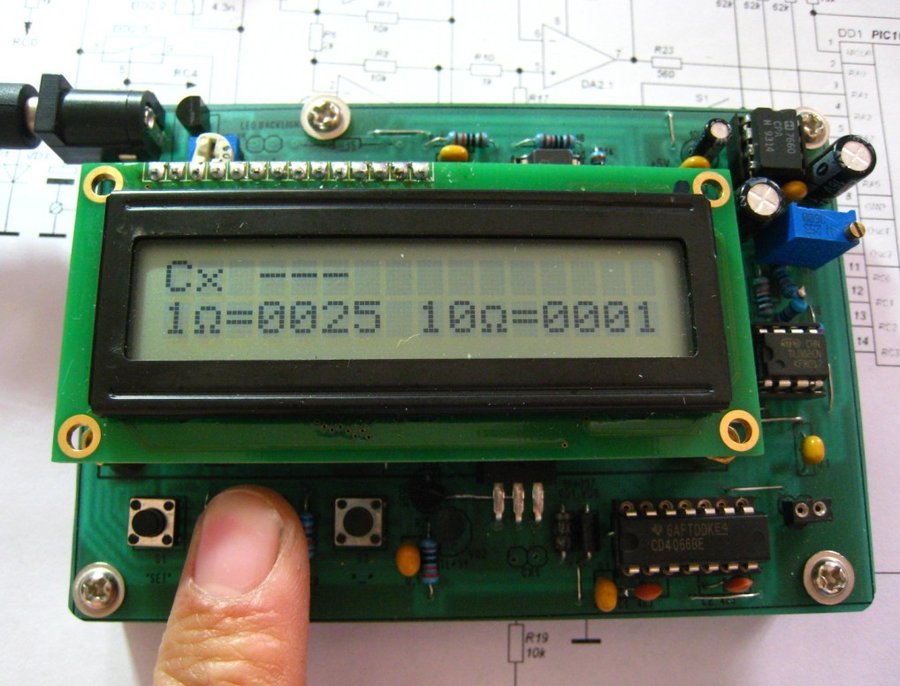

 楼主| 发表于 2011-11-23 12:39 | 显示全部楼层
貌似这个PDF文档上说 调节R4的那一步是短接输入来调的 ,(我做的这个这一步两个通道的数字都在小幅跳动,最终1欧姆=0040左右 10欧姆=0001左右)我调好了再接入1欧姆的电阻 1欧姆通道和10欧姆通道都是0000 怀疑硬件有问题 但是检查了却查不到 除非是芯片有坏的或者假冒的, 测试端悬空的时候 我的读数都是0000 主界面显示ESR0。000
