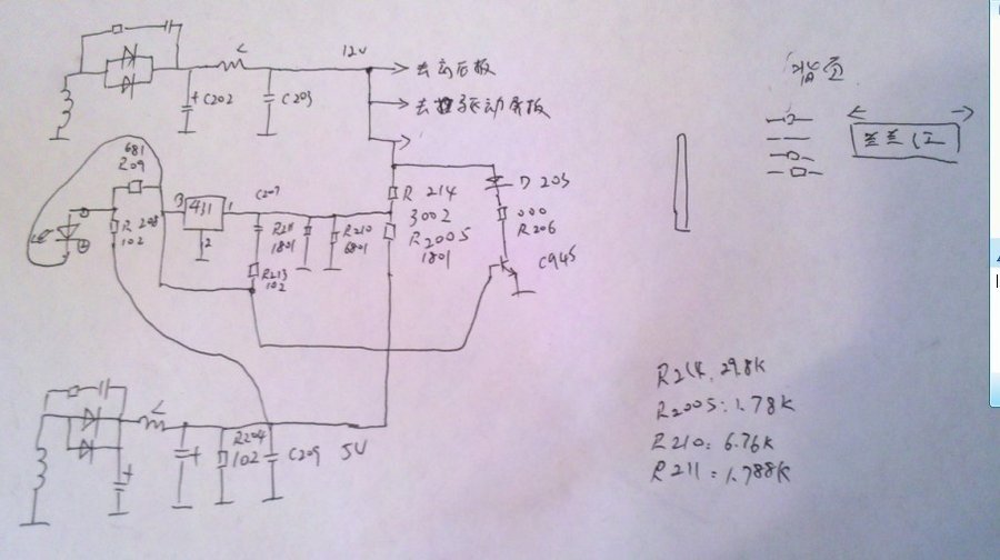

 楼主| 发表于 2011-12-1 15:03 | 显示全部楼层
今天有空拿出来蛰腾了下,画了个图,第一次开机5V,12V正常有无查电线VGA的字,等我关了在开就没有了一量5----4.78到4。83V,12V有14。78到15。6V保护了?
二个电阻的开关电源调上面一个,这个有4个电阻不知道怎么调了,请知道的朋友指点下

 楼主| 发表于 2011-12-1 15:07 | 显示全部楼层
C945和431和输出的电容都换了
D203:蓝蓝红     是几伏的稳压管??
趴哎型滤波是不是要前后2个电容一样到,原来的是1000U和1000U我换成2200和1500,另一个是680+470换成3300+1000,这个没有关系吧?
D203和C945是组成高压了保护吗?
