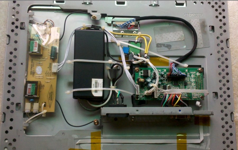

谢谢,我明天再试下,电容有的怀孕了-鼓包了,有几个容量下降了-用表量的,真不行只好上19v笔记本电源(这个薄一点),原来的驱动板是5v的,把高压电源一体板不用了,yleee处买的四灯小口板刚好还有,只要用3r33做十二和五伏就可,不知道了3r33在19v输入吃不吃的消,再不行把驱动板也要换,固定是麻烦事

什么故障。电压有一点误差是正常的,又不是精准源。这种板很容易修。没必要换板。

该查的都换过了准备大换血了,电源用19v的在用3r33嘿嘿

改装了下,可以说是大换血,看了下网上买的配件好多,邮费花了不少-酱油比鸡贵,深刻的体会到了,手机上网图片发不上来,改天我把改好的照再发上来

3r33供电不超过23v没问题,甚至有人用30伏供电
 楼主| 发表于 2011-12-8 23:25 | 显示全部楼层
用在19v降12v没问题

用扎带扎的,没时间打孔了,哈 哈,用了不少坛里朋友的东西
