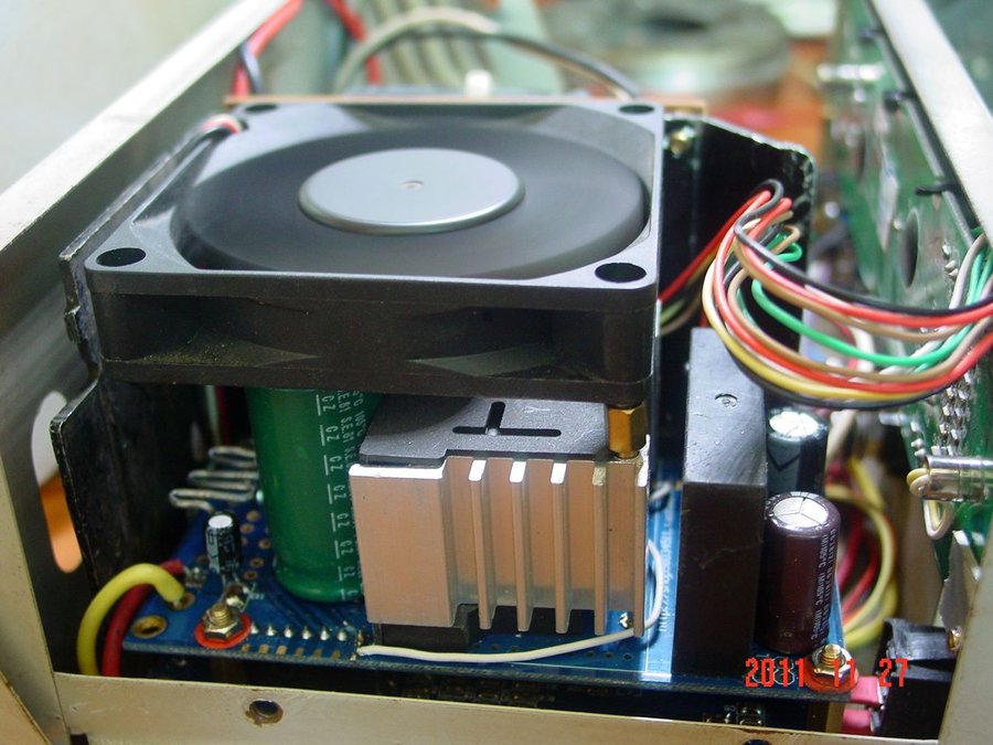

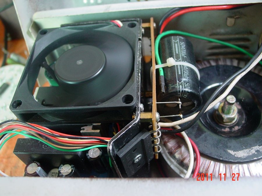

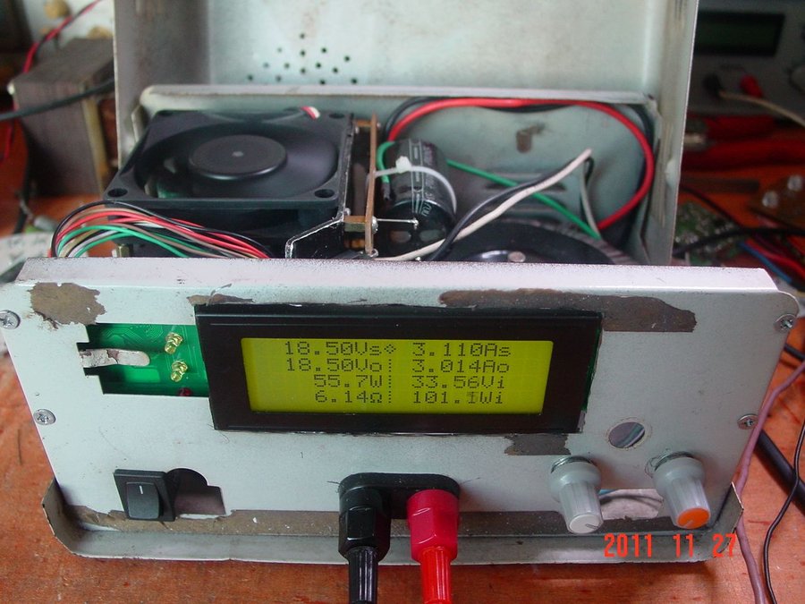

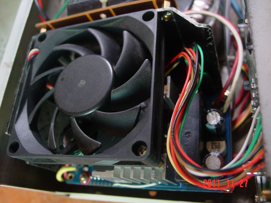

    模块和TIP41有压差,你输入19V也就只能输出这么高的电压了。我的只要输出和输入的压差6V才能有稳定的电压输出。我这样散热,一路就够用了,20V/5A约100W输出温度没有压力,这也是这个变压器的最大输出能力了。
* K$ r& |4 l/ `$ M3 x显示温度22°,开机风扇不转,当带载50W10秒钟开始运转。加温温感六七十度时测了一下风扇供电上升到11.7V全速运行。刚开机控制风扇的8550的确有点温度,不过现在YDS505、TIP41、等都一并散热了。3 ~! W: p% ?) v) u% }: P6 L& d
现在就差面板没有适合的板材,将就用着先。

3 F0 }4 J: \8 ^1 ?( e2 D' i. x" b    漂亮 ,能不能教教我那个apc液晶屏的改法,那些教程看不懂 我现在用1602,因为板上面有16个焊盘,apc上面只有14个,所以不知道接

   靠屏幕那是第一脚,只接1到14,后两家空着就可以
