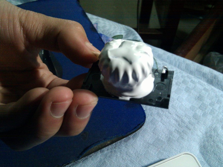

发表于 2011-11-25 21:22 | 显示全部楼层
关于模块啸叫问题都是如何解决的????C33大家都是加了多大的电容呢???
0 G% V3 J2 P5 j5 C! r7 U" y
* @$ w$ T& x6 M$ U5 ?我是从0.47uf开始加。啸叫依旧。10uf不行,22uf不行 。47uf不行100uf不行。。。。。。。。。220uf。终于整个世界清静啦。哈哈哈
" ]# b# g, U5 o  O4 w* f1 h这样做有问题么??请教一下看。我现在吧电感拆了在上硅胶。看看能不能在加小电容的情况下改善啸叫

看看我的电感。上的硅胶等它凝固。。好痛苦拿手里,,,,很久的要。。。。这个硅胶流淌性很好,凝固后非常的光滑。。。大概一个小时。我晕啊 IMG_20111125_213946.jpg
发表于 2011-11-25 21:58 | 显示全部楼层
回复 69# zhqsoft
1 u+ o- V. j4 `0 e5 e% D  Z3 Y" p* [# X) L( [
" G  E( s& x; ]' R2 O   上硅胶不怕散热不好啊?
