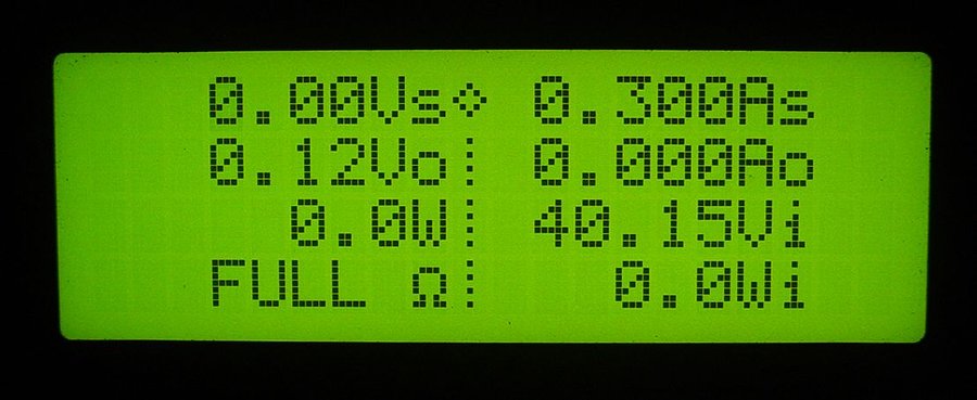

我的空载情况下如图。没有短路输出端显示有0.12V,不过没有用数字表测暂时不知是干扰还是实际就有0.12V输出。夜了明天测一下。  F. y1 N  i; M2 _
发表于 2011-11-23 08:55 | 显示全部楼层
回复  zhqsoft
. U2 P8 T) L$ I5 k. W
6 ?$ F- I! b% _) n! m( C) D4 p. A! R+ v0 }. G7 O
   话说我都洗了不下5次了。。。用一二酒精。。10元一瓶呢。还是一个鸟样。。。只有等 ...4 Y; {% T! L; b- f7 R
zxb1985 发表于 2011-11-23 01:08
& P4 j' U# v: {* l! b9 g0 @2 U
7 H2 Q9 n# W/ }( z7 ?
) s4 G# M4 M* a: A& U2 h9 W  w除了上面坛友说的,调试也至关重要,此程序是按照2个校准点来做线性计算的,校准点的误差会影响零点。7 q- e* Z2 H; Q) H2 r: [
可以减小低电流校准值试试,比如用50mA或者10mA校准。
; L1 b( ]7 E$ G8 \
3 m) E! |& J+ F4 A7 Q3 x2 J% L据我调试的结果来看,零点显示误差调到10个字以内不难。( }  Y% y  o# c  W" Y
  e2 J* K) B9 e3 [
另外,空载电流显示归零的问题,低电压输出时是可以显示0.000A的,但高电压输出时,零点会虚高几个mA。, X0 a$ X/ @+ h% X
具体原因我还有弄清楚。 不过反复测试后,我肯定这个虚高几mA的空载电流不影响实际输出,应该只是显示电流的运放单元(123脚)这块儿的问题。
发表于 2011-11-23 09:01 | 显示全部楼层
关于电压输出方面:也许有坛友注意到了,如果设置0.00V,实际输出有可能存在10~50mV的残余电压,残余电压大小也跟校准有关。
