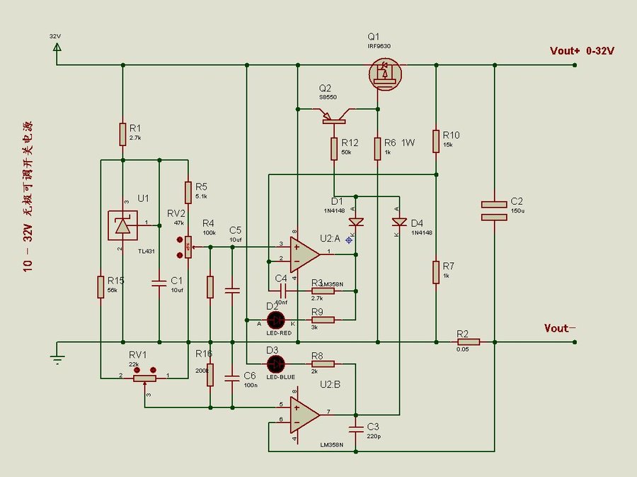

发表于 2011-11-26 20:09 | 显示全部楼层 |阅读模式
面板自己画上去的,难看了点别笑
最终电路图:
电压电流表头和万用表对比测量图:电压显示不错比较准确,电流显示就差多了!还是看图吧!
0V起调:
32V:0压差,输入输出都是32V!
电流显示就不好看了,差好多的。
0.77mA
18mA
40mA:这时表头才开始有读数!?
300mA
1A
2A:只有2A附近读数较准确,2A以下表头读数是差几十mA,2A以上读数就开始多出几十mAl!
而且跳动厉害,也是3、40mA的跳动,万用表读数不动,只是表头读数跳动!
校正表头时电流只有2A一个校正点,如果多一个校正点可能会好些吧?

用场效应做调整管,不错,不知恒流特性怎么样?电压30V电流10ma烧LED吗?

没用电压跟随电路?
