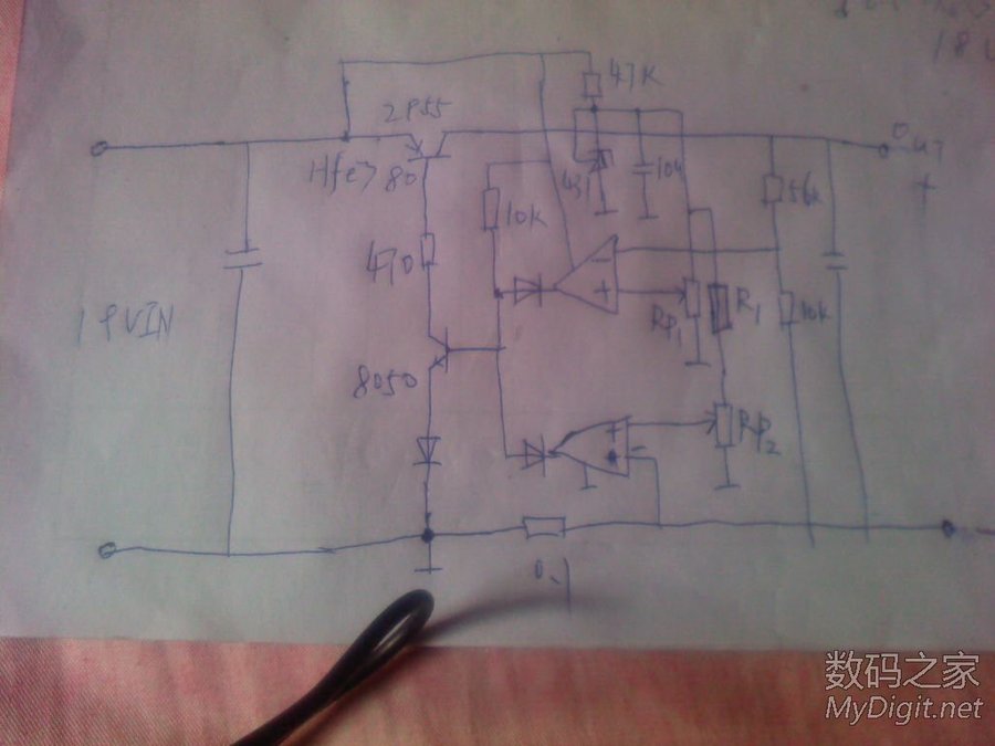

为什么呢?用9540电流是可以上去的!用电阻丝试过18V到7.8A电源保护了。低压大电流没有试过!没有合适的负载 ...
chjhuai 发表于 2011-11-29 22:25 https://www.yleee.com.cn/images/common/back.gif
    9540可是19A的啊。。。。我手里的资料9630是6.5A的,内阻0.8欧,9540是19A的,内阻0.2欧
 楼主| 发表于 2011-11-30 23:34 | 显示全部楼层
回复 41# 罗田文刚
    你的资料没错!我是奇怪现在6.5A都达不到哦!明天拆开看看是不是有其它什么问题!
还是换成9540算了
 楼主| 发表于 2011-12-1 17:51 | 显示全部楼层
今天拆开把IRF9630还是又换成了IRF9540,现在电流又上去了!试了调到5V电压用我的无源负载调到底可以到7.2A。电压高了不敢试(我的无源负载用的功率管是13007电压高了要烧前级的三极管)。
    换9540之前还试了下9630最大电流只能稳定到3.2A左右,刚开始9630没有温度的时候可以瞬间调到5.xA,但是马上就慢慢往下降到3.xA才稳定,又看了一下9630的资料,原来只看到极限有26A的字样,还以为散热片有这么大上10A应该可以的,今天仔细看才发现------25℃---6.5A,100℃---4A。26A是还有备注的!

回复  hntc123
应该是有自激!我也烧了两颗9540场效应管,估计就是有自激才烧的,我的一次是调短路电流 ...
chjhuai 发表于 2011-11-26 23:48 https://www.yleee.com.cn/images/common/back.gif
    3块019都烧了,是自激了,嘨叫声小,当时不大在意听
 楼主| 发表于 2011-12-12 21:27 | 显示全部楼层
自激从两个地方解决;1,电压跟随那个电感--加与不加和电感大小。2,运放反相输入端到输出端的电容--加与不加和容量大小。

回复 46# chjhuai
    按你的电路图,如果输入固定电压18v,输出0-15v.  电流0-2a,电路需要改动吗?能用三极管换掉场管吗?
 楼主| 发表于 2012-1-6 13:05 | 显示全部楼层
灵心look 说:按你的电路图,如果输入固定电压18v,输出0-15v. 电流0-2a,电路需要改动吗?能用三极管换掉场管吗?
:场效应管是电压控制,三极管是电流控制。要替换可能有问题!
电压、电流调整范围不一样,相关元件参数也要调整。
论坛上应该有你需要的电路图,找找吧!
这是 benli 发布在数码论坛的电路图,你可以参考。

发表于 2012-1-6 15:14 | 显示全部楼层
回复 48# chjhuai
    谢谢!没pnp管,npn一把
