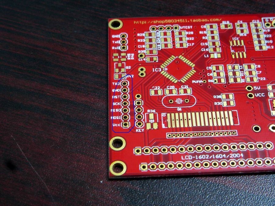

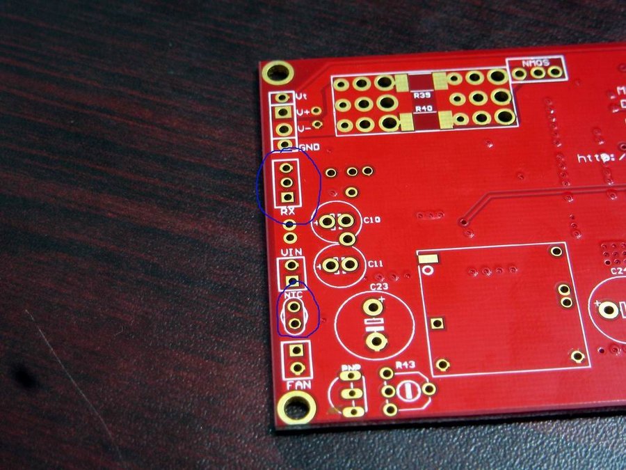

在焊接前 首先要核对元器件和检查电路板
5 N4 a) p( Y: P 000.jpg : `% B9 }# a7 ]( N& J' J
: S# r) Q$ S& Q; _* z这个RX是外接交流内阻测试板的预留接口  NTC是接风扇控温电路的温敏电阻的建议使用10K ntc! L' o$ e0 g9 ?
015.jpg % t6 [0 u4 S) J, i# Z
这是ISP下载线接口9 i3 d, i. _4 i8 O2 Q! b8 Z
应该是“串口通信”(TXD )和“ISP下载线接口”(GND/RST/SCK/MISO/MOSI/Vcc)$ r. n4 G8 w! Y5 A# L" z: ?& e
——用于读写板上M8芯片而用;

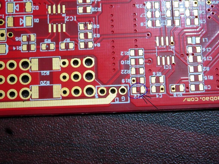

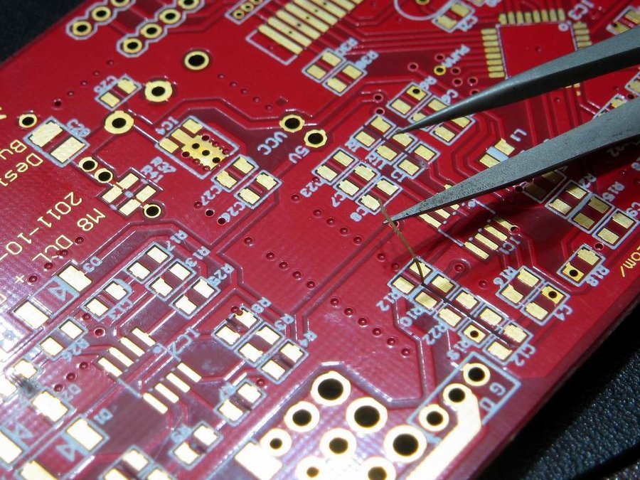

  首先要去除PCB上的死铜  环地会增加干扰引入   贴片元件引脚间的死铜不去除对于工厂生产影响不大  但是是手工焊接的恶魔   尖锐的烙铁头不经意就会划破阻焊层 造成一些不易发现的短路   我的做法是用高亮度LED电筒在PCB反面照射 看到无用的走线用刻刀挑出一个头  然后用游丝镊子拉掉     说实在的PCB加工厂的质量还是不错的   到目前为止没有焊盘脱落的现象发生* Z2 o5 q3 {8 e+ ~9 m2 Y
下图圆圈处用刻刀挑个头出来 (只是举个例子  要挑的地方很多)* p4 e3 ?4 f" b7 U6 @  V
+ y# p" T! \. C* ?# ~这张是用游丝镊子拉出来的    手工焊贴片一个好镊子是必须的  要足够尖锐  和足够的强度6 X6 r0 x9 I6 ^" D! A/ @+ I5 H, ~
003.jpg 6 {  W. u6 Y* B: A& H3 a
拉到你要切断的地方   用手将拉出的铜皮以对折的方式压死   然后用镊子来回拉扯  靠金属疲劳拉断  断口会比较漂亮
4 N% x! ^2 ^* _2 d  ^) W

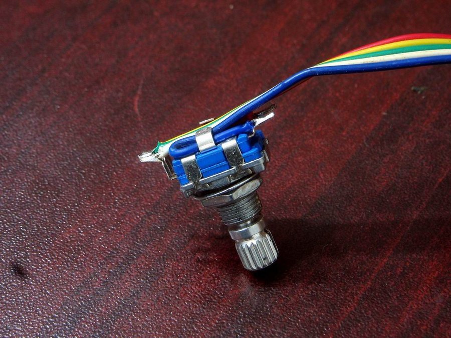

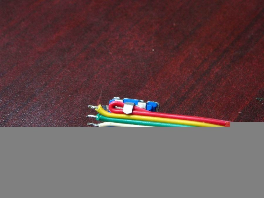

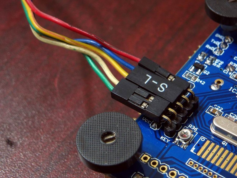

, ?3 B9 ]' r9 z2 ?一、旋转编码器的焊接2 B  @2 E% q! Q- G
作为在调试和使用过程中  最常被使用的元件   焊接的牢固程度很重要. Z% w( j. ]  a* e1 ?+ U
首先将元件引脚整形成这样
1 T5 W9 Z- I# A) H4 K+ m) D+ n- I# z: m; _
# u9 q4 k9 E) ]( b利用编码器背后的固定爪压住排线   防止拉扯线缆导致脱焊和折断    注意我的焊接顺序和其他帖子上不一样
- |9 t+ d7 L+ u2 Z( b
5 O+ S# c1 o8 i8 j0 j  }+ o3 B# i# ^ 006.jpg ) f/ N' L0 I! m- N* U3 x+ `" X: e5 W

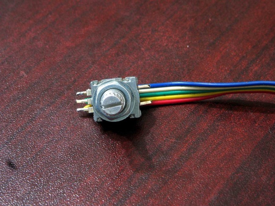

正面的样子
) t& i" W0 {+ Z" r& Z" o6 a9 U; }1 Q2 m- w! K
/ @5 x/ h% _1 m, ^6 O4 l排线连接到PCB上的顺序    PCB上有一个标注KEY的5PIN接口 但是未标注任何记号  用万用表测量最外侧两个引脚是接地 其他引脚的接法是我一个个试出来的  图片足够清晰  排线也是分色的   按图接不会错
6 [$ K+ N$ d3 p/ n' O4 c% M 008.jpg

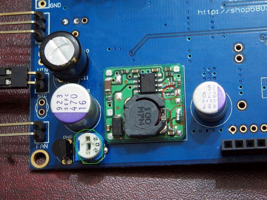

3R33模块是需要改造才能用在这个套件里的    我从来没用过3R33这个模块同时我也承认我没仔细看元件表   上面有标注  这个模块需要去掉一个二极管和两个电阻    具体去哪几个   我也犯愁了    等待卖家旺旺不在线     最后是通过放大教程帖子上的照片才看到的
% I& K' p' `" p下图红圈内的两个位置上   将原模块的元件拆除   我在原二极管的位置贴了一个102的NPO材质电容   主要是滤除高频纹波    纯习惯没经过计算和测试   C10、C11实际需要的是一个无极电容 我将原来焊接的两个16V 100UF  SEPC换成了 50V 47UF的BP% G4 _5 T0 O% h1 \( U' G4 ]$ H  A
" b- Q3 @8 H9 N1 w3 m( F这里要请教下各位  绿圈中的电位器是做什么用的& |0 E. g- e8 ?' R; X$ H! ?( E
是ntc风扇调速的调节电位器! r4 S. F! W- b0 S3 t. G9 k" X
7 ~  u3 E: L: \& M8 _8 d+ K+ l

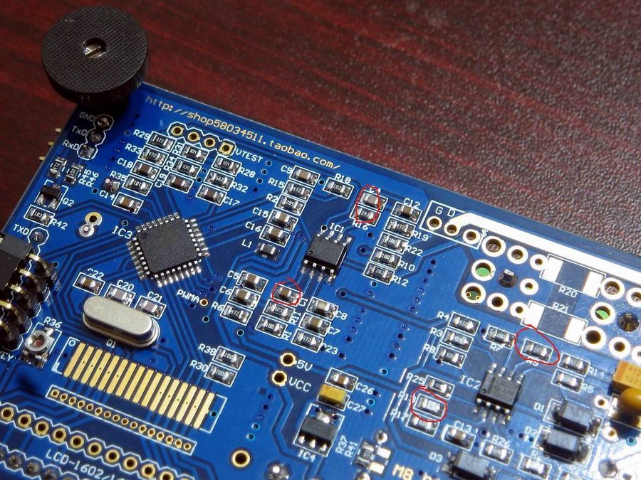

3 D  `  A; @2 R3 e: I! ]( I/ j8 F提高精度方面   l1 w: B' e6 |2 D1 b
LM358周边    在手电上看到不少反映  换LM358提高精度无果  可以试试下面的方法   因为卖家没有提供原理图    之前版本的原理图在V6版本上有无改动也不得而知   所以下列改动仅针对 好奇心的V6版本PCB
* E' E. M$ L2 X6 APCB上  IC1、IC2 是LM358  按手册上的图  脚1、2 脚6、7 间的反馈阻容元件尽量靠近引脚焊接   PCB我一共买了两块   第一块做完仅供验证电路没问题   第二块会将元件直接贴在IC引脚上   kao1kao比较喜欢干这个事情' ^; y+ T+ w9 F) l. V( h" ~" n
下图红圈中的元件就是( I  [/ M: _1 E- `4 q+ `6 i
% y7 r4 }- s. z! y7 Q手册上的图   大家都懂的   为了帖子的完整性还是贴上来吧$ H) y6 M0 Z* L; Z6 D, Z$ v% [# @
7 I, Q' b& R0 V  s
2 x; q& ^: G: p. ^下图是之前制作的其他机器   供电退耦我也喜欢这样贴/ h! {- q/ U' w- g1 b* x
请仔细查看从左数5,6,7管脚上 但是SMD工厂贴片不允许将元件直接贴于元件引脚上 有安全距离的但是具体多少 忘了
9 x; O  C1 l% u& h. V; s7 Y
8 i8 \" j( I* L: ~/ r+ U1 E% E 013.jpg 1 |: k" k/ @. s4 @
M8的供电退耦部分   查手册得M8引脚功能图如下, H/ Q# U% ~5 r8 C7 n5 A3 d0 k
0 T9 g4 p. _3 N- m  P2 F. |$ G根据引脚定义  在PCB上找到对应的走线   3脚、4脚、5脚、6脚  共用一个C22  104退耦   按我自己的习惯是这部分要用电感隔开然后分别退耦的   没办法PCB这样  因地制宜   以M8的工作频率 退耦部分建议并联一个 102而且越接近引脚越好  18脚、19脚只有一个10UF的滤波  无退耦   也习惯性的并上一个102吧   用刻刀划破阻焊层  注意不要刻断走线   用对应封装的 NPO材质电容贴上
  I* I9 G) w9 v) [8 r  u下图是刮出的焊盘   18、19脚那边因为有个过孔  让开一点点2 D% m: t/ f. d
9 s8 n, d( _) O- V下图是焊好的样子锡有点用多了' ?7 S$ O% A' J; ?$ m( N
6 c: K3 t# Y9 L6 H! g
3 p+ S$ k: D' s3 }& K+ B晶体外壳的接地   按习惯是要将晶体的外壳接地处理的   还是一样刮掉阻焊层  上锡吧" ?5 l" B& O! i% _
# x8 K' z5 M% }) X
