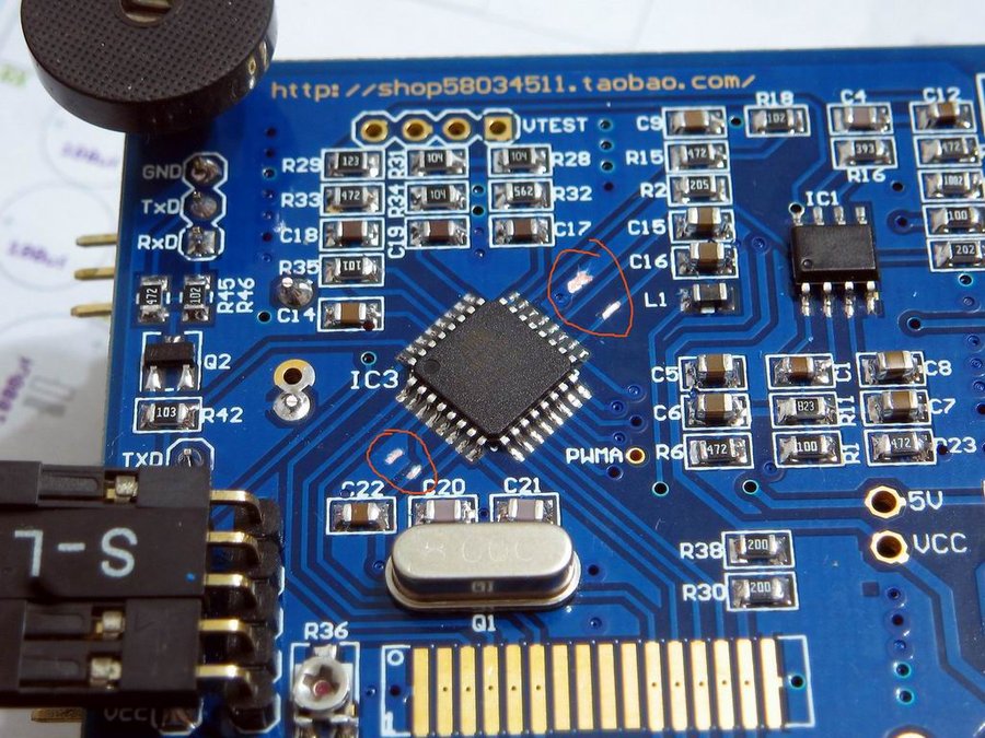

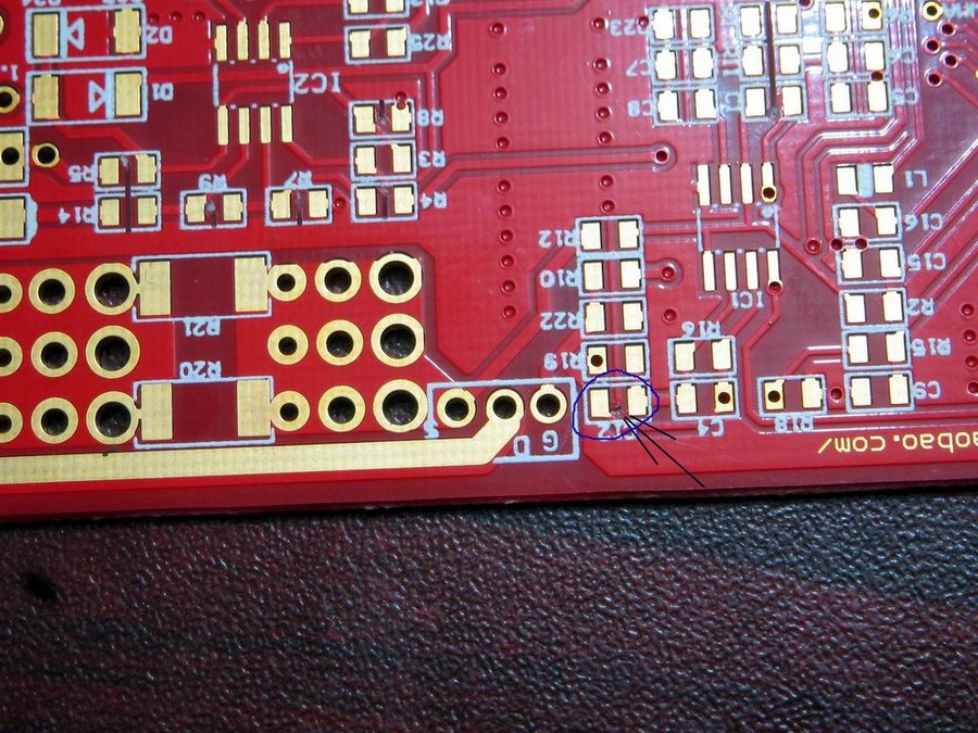

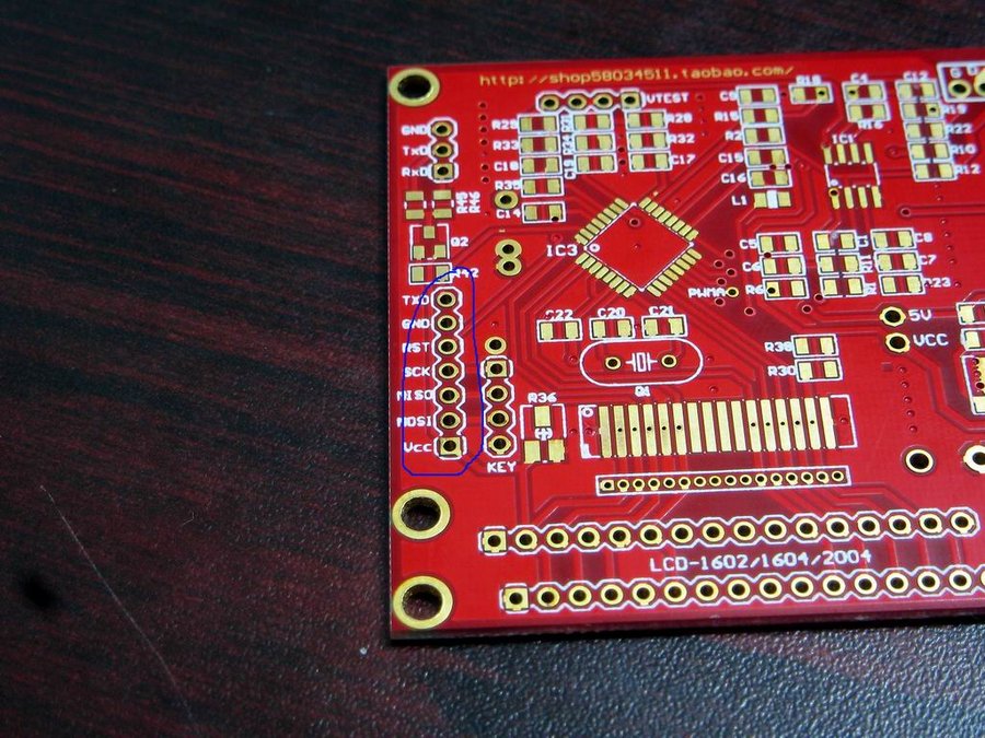

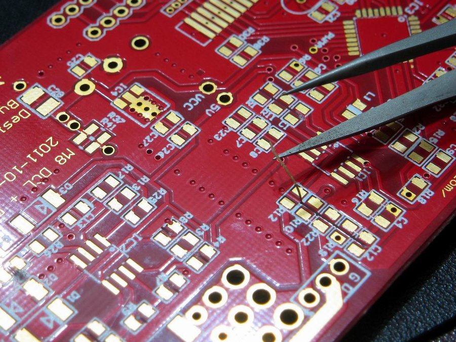

在焊接前    首先要去除PCB上的死铜  环地会增加干扰引入   贴片元件引脚间的死铜不去除对于工厂生产影响不大  但是是手工焊接的恶魔   尖锐的烙铁头不经意就会划破阻焊层 造成一些不易发现的短路   我的做法是用高亮度LED电筒在PCB反面照射 看到无用的走线用刻刀挑出一个头  然后用游丝镊子拉掉     说实在的PCB加工厂的质量还是不错的   到目前为止没有焊盘脱落的现象发生
下图圆圈处用刻刀挑个头出来 (只是举个例子  要挑的地方很多)
这张是用游丝镊子拉出来的    手工焊贴片一个好镊子是必须的  要足够尖锐  和足够的强度
拉到你要切断的地方   用手将拉出的铜皮以对折的方式压死   然后用镊子来回拉扯  靠金属疲劳拉断  断口会比较漂亮

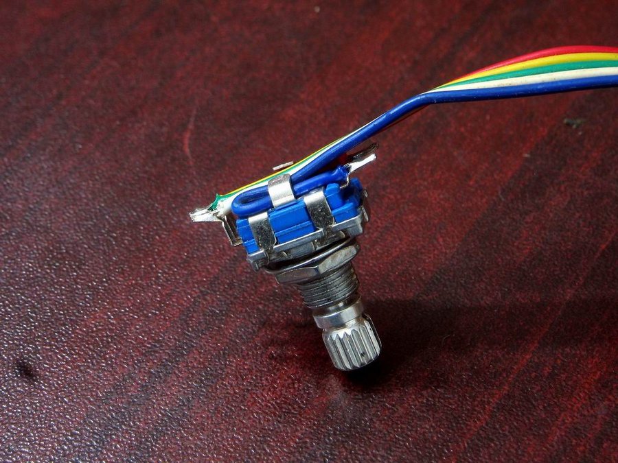

一、旋转编码器的焊接
作为在调试和使用过程中  最常被使用的元件   焊接的牢固程度很重要

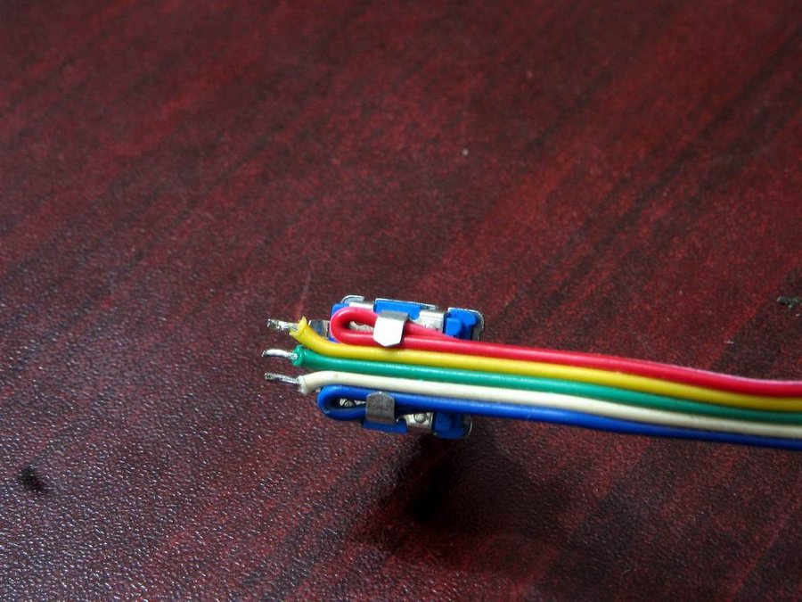

首先将元件引脚整形成这样
利用编码器背后的固定爪压住排线   防止拉扯线缆导致脱焊和折断    注意我的焊接顺序和其他帖子上不一样

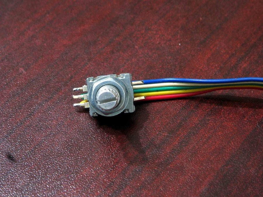

正面的样子

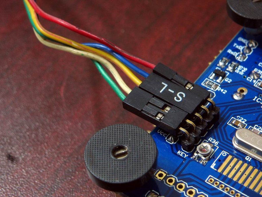

排线连接到PCB上的顺序    PCB上有一个标注KEY的5PIN接口 但是未标注任何记号  用万用表测量最外侧两个引脚是接地 其他引脚的接法是我一个个试出来的  图片足够清晰  排线也是分色的   按图接不会错
上图  编码器接口边上的一个贴片电位器是调整液晶显示屏对比度的

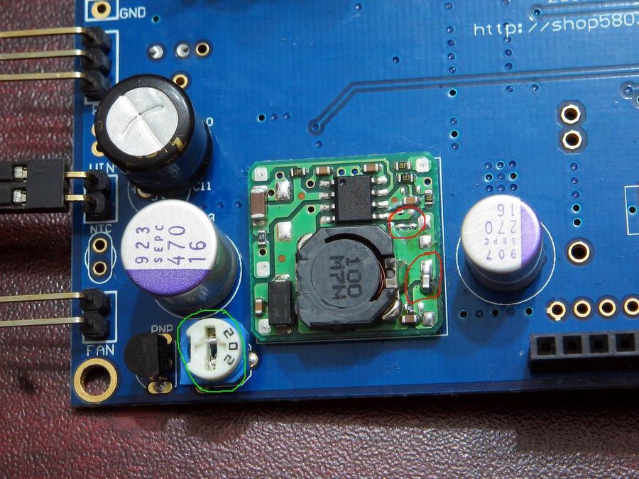

负载供电接口在PCB板上标识为  VIN   为找这个接口在旺旺上等卖家回复有几个小时   即使回复了也没说明哪个接口是电源+   虽然可以顺着供电模块  以及滤波电容的极性解决这个问题    但是我是那种无把握无不加电的人  我希望的就是卖家再确认下   买这个套件等了近一个月  烧坏元件再买真的很麻烦    有时候卖家教程贴上多几个字  几张照片真的能节省制作者的很多时间
下图箭头所指为供电电源+
3R33模块是需要改造才能用在这个套件里的    我从来没用过3R33这个模块同时我也承认我没仔细看元件表   上面有标注  这个模块需要去掉一个二极管和两个电阻    具体去哪几个   我也犯愁了    等待卖家旺旺不在线     最后是通过放大教程帖子上的照片才看到的
下图红圈内的两个位置上   将原模块的元件拆除   我在原二极管的位置贴了一个102的NPO材质电容   主要是滤除高频纹波    纯习惯没经过计算和测试   C10、C11实际需要的是一个无极电容 我将原来焊接的两个16V 100UF  SEPC换成了 50V 47UF的BP
这里要请教下各位  绿圈中的电位器是做什么用的

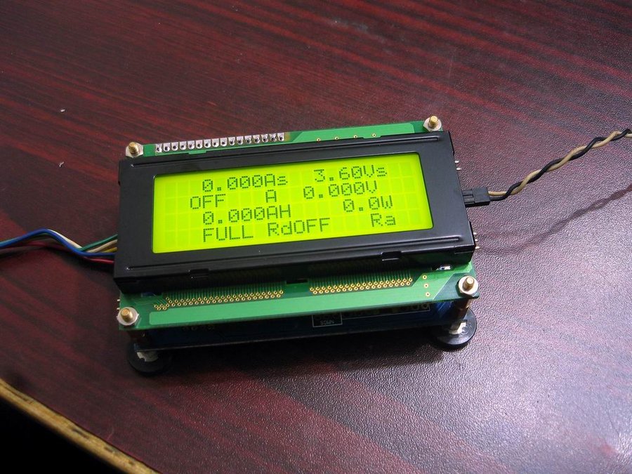

好了到这一步    只要元件焊接没问题    这个负载完全可以正常点亮了 下图是点亮的样子
目前点亮后发现最下面一行  字符FULL   有点闪烁   不知道是屏幕质量问题还是干扰   或者是程序编写的刷新??

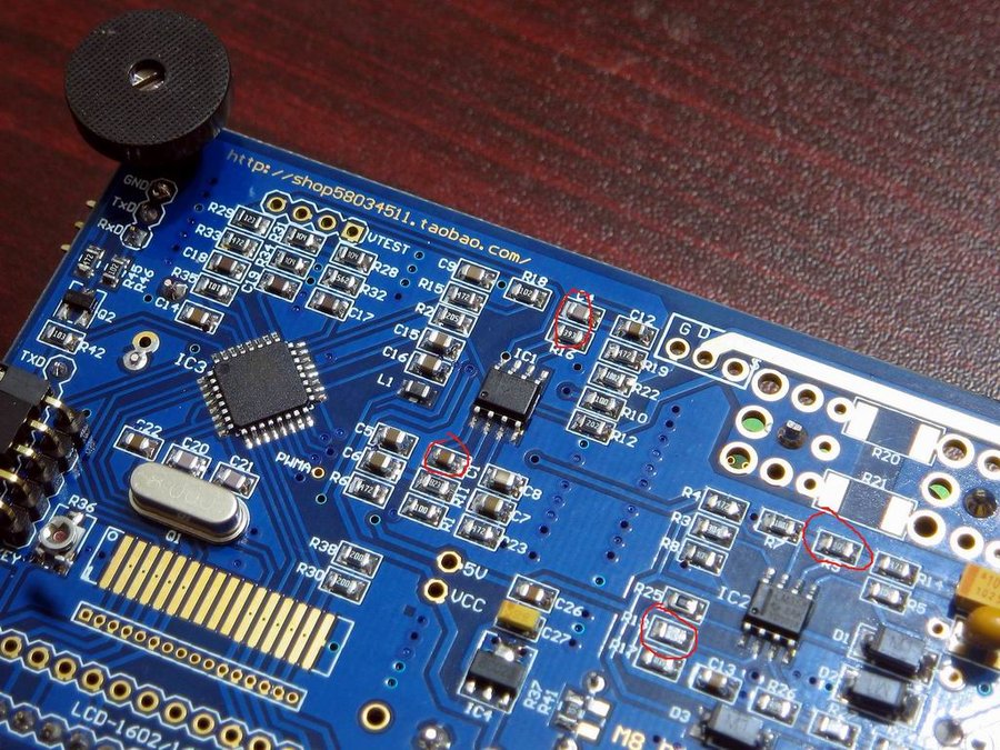

LM358周边    在手电上看到不少反映  换LM358提高精度无果  可以试试下面的方法   因为卖家没有提供原理图    之前版本的原理图在V6版本上有无改动也不得而知   所以下列改动仅针对 好奇心的V6版本PCB
PCB上  IC1、IC2 是LM358  按手册上的图  脚1、2 脚6、7 间的反馈阻容元件尽量靠近引脚焊接   PCB我一共买了两块   第一块做完仅供验证电路没问题   第二块会将元件直接贴在IC引脚上    我比较喜欢干这个事情
下图红圈中的元件就是

根据引脚定义  在PCB上找到对应的走线   3脚、4脚、5脚、6脚  共用一个C22  104退耦   按我自己的习惯是这部分要用电感隔开然后分别退耦的   没办法PCB这样  因地制宜   以M8的工作频率 退耦部分建议并联一个 102而且越接近引脚越好  18脚、19脚只有一个10UF的滤波  无退耦   也习惯性的并上一个102吧   用刻刀划破阻焊层  注意不要刻断走线   用对应封装的 NPO材质电容贴上
下图是刮出的焊盘   18、19脚那边因为有个过孔  让开一点点
下图是焊好的样子锡有点用多了
晶体外壳的接地   按习惯是要将晶体的外壳接地处理的   还是一样刮掉阻焊层  上锡吧

1、绿圈中的电位器是调整什么的

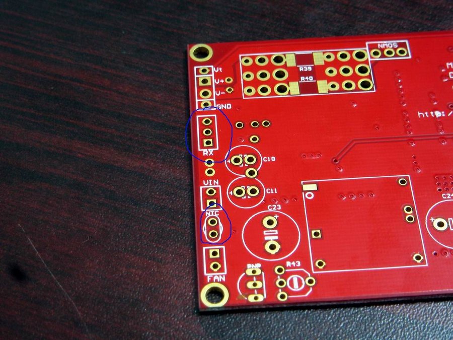

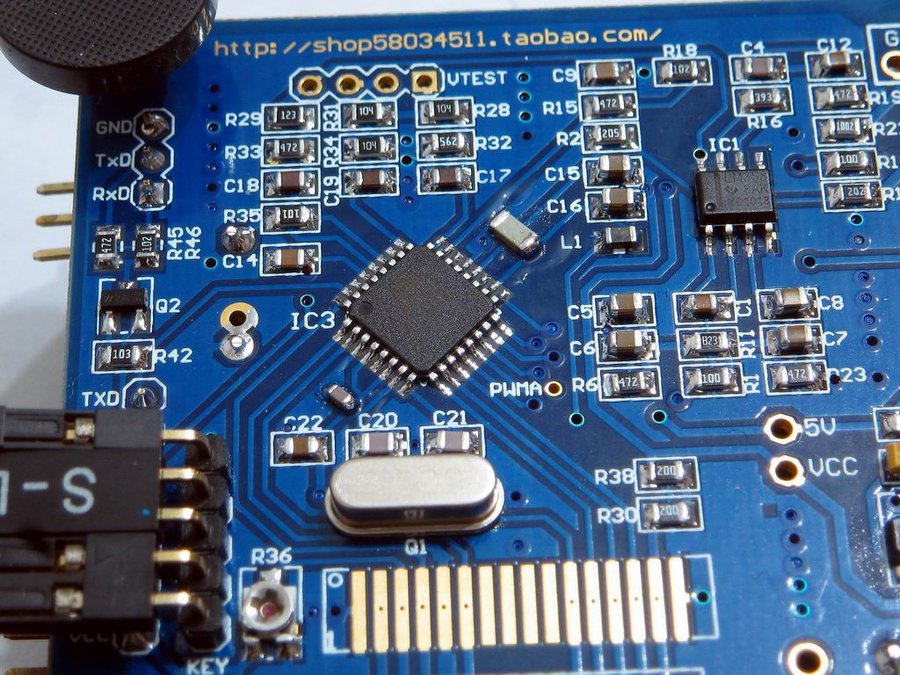

2、这个接口是做什么用的
3、RX接口做什么用的   NTC 应该是温控用的  用什么元件  参数如何   是否有极性

绿圈内的电位器是不是用来调整液晶对比度的?
 楼主| 发表于 2011-11-18 18:10 | 显示全部楼层
我爱电子 发表于 2011-11-18 16:45 https://www.yleee.com.cn/images/common/back.gif
    不是的   调整液晶对比度的电位器是贴片的那个  靠近数字编码器接口那边    元件编号R36

1、我不知道,看你的图,估计和风扇控制有关。
2、是isp接口
3、rx是串口,ntc就是负温度系数热敏电阻。
