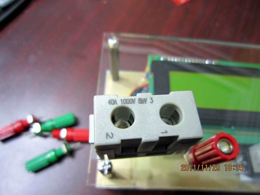

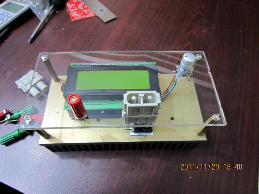

 楼主| 发表于 2011-11-29 18:52 | 显示全部楼层
这两天亏死了   辛辛苦苦画了两天的图纸   拿到加工亚克力的地方   居然要价100  才10CM*20CM的小东西
老板说  就一件   我还要重新画图   (因为我用XP自带的画图软件画的  哈哈) 做刀路  还要占用CNC机时
最后老板送了块 亚克力的边料给我  然后我就   钻床、修边机、电木铣、锉刀  干了两天就目前这个样子了
刚好相机也修好了   终于不用三脚架了  IXUS 210   比 IXUS ZOOM I 方便多了  抓手里就可以拍
博世的电木铣 很强劲   单刃螺旋铣刀 切割后不用抛光   可惜6MM的柄 夹在1/4的夹头上不是很牢固   右边裁边的时候  刀头掉下来了  还好没出事   可惜右边停刀的时候有个缺口
钻床打孔的时候钻头一次用太大  切割量过多  亚克力裂了   只好用锉刀锉了  凑合用吧   改天用氯仿什么的粘一下    大概的布局就是现在这个样子     还没连线     COM口   本来准备做面板上的    现在没信心了  等用到的时候再说   先用这个面板校准吧
 楼主| 发表于 2011-11-29 20:58 | 显示全部楼层
话说那个40A的接插件是朋友周日刚刚送来的  原本打算是用6个香蕉插接线柱  3红3绿  怕电流不够就多插几条测试线并联定位孔都打好了     谁知想什么来什么  朋友说送几个大电流接插件给我试试性能   我就笑纳吧   左边那个红色的香蕉插接线柱是接Vt 的
