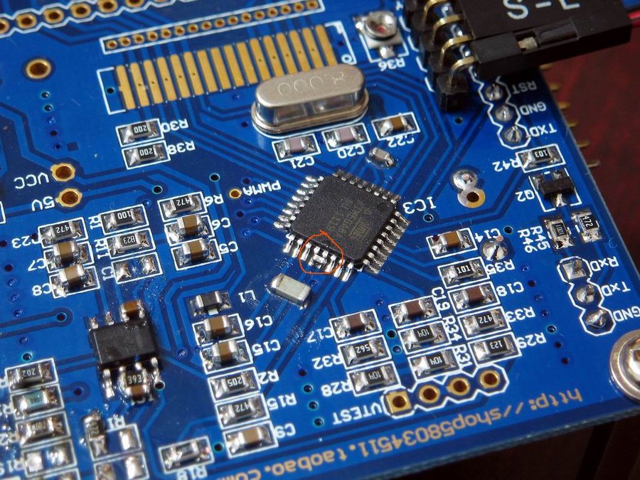

帖子又不好编辑了   今天继续

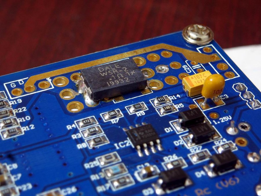

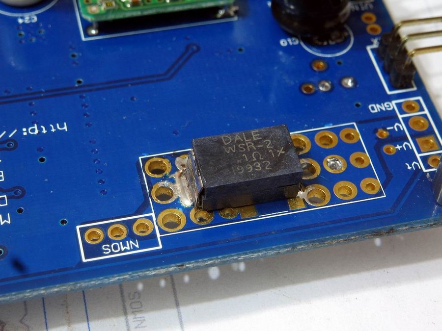

考虑到铜柱的高度方便贴导热垫   也考虑到散热  应该在贴片元件面焊两个电阻叠罗汉   直插元件面焊一个电阻   手臭焊错了  上图片先  回去还要改
这里要说明一下的是   贴片电阻的引脚掰直一定要注意容易掰断   我是用鲤鱼钳张大口  夹住元件  或者是台钳  然后用刻刀挑起引脚  然后台钳不松开用平口钳整形  否则会齐根断掉元件就报废了

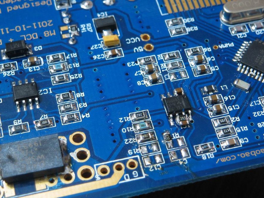

LM358周边元件的移位  下图是C1移位示意   其他的元件还没来及改位置  基本就照这个样子   比较考焊功  习惯就好

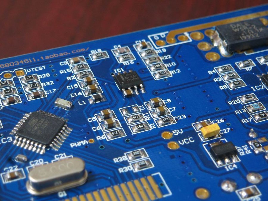

R1  C4  C12 都属于反馈网络  习惯性的贴到引脚上   C4在最下面    R 1 在上面  C12贴到侧面    对应的无用焊盘会挑掉
M8的AREF  只接了一个10UF的滤波  退耦也贴在引脚上吧 好在边上有GND   渐入佳境了   呵呵
周边的阻容元件还要慢慢换上些手头有的高精度元件   找到就换吧  现在最没底的是那几个10UF的贴片耐压   目前的封装尺寸找合适的替换元件比较麻烦

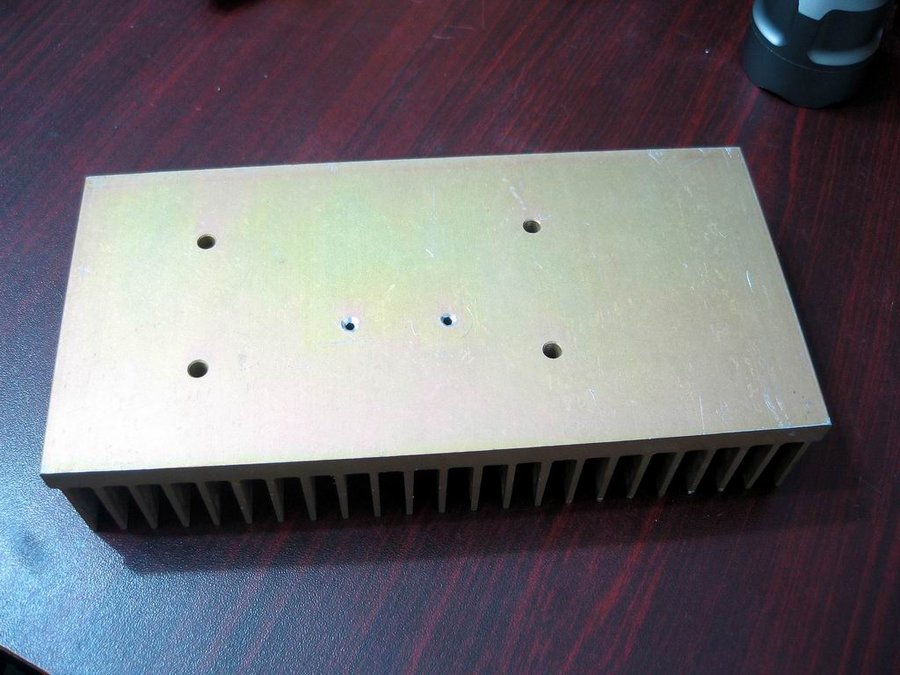

准备使用的散热器   不知道12V10A放电能否顶住    用它还早   露个脸先   重量在600克

    大概看了一下  3、RX接口好像不是串口   板子上的串口标注的是COM 有GND    TXD   RXD  三个脚  位于PCB的另一侧    现在的问题是这个RX接口与IC2 LM358连接   到现在还没有看到这个PCB的原理图  也没有收到卖家回复这个接口是做什么用的   如果这个功能自己用不到  这部分元件就不下功夫去改精度了
