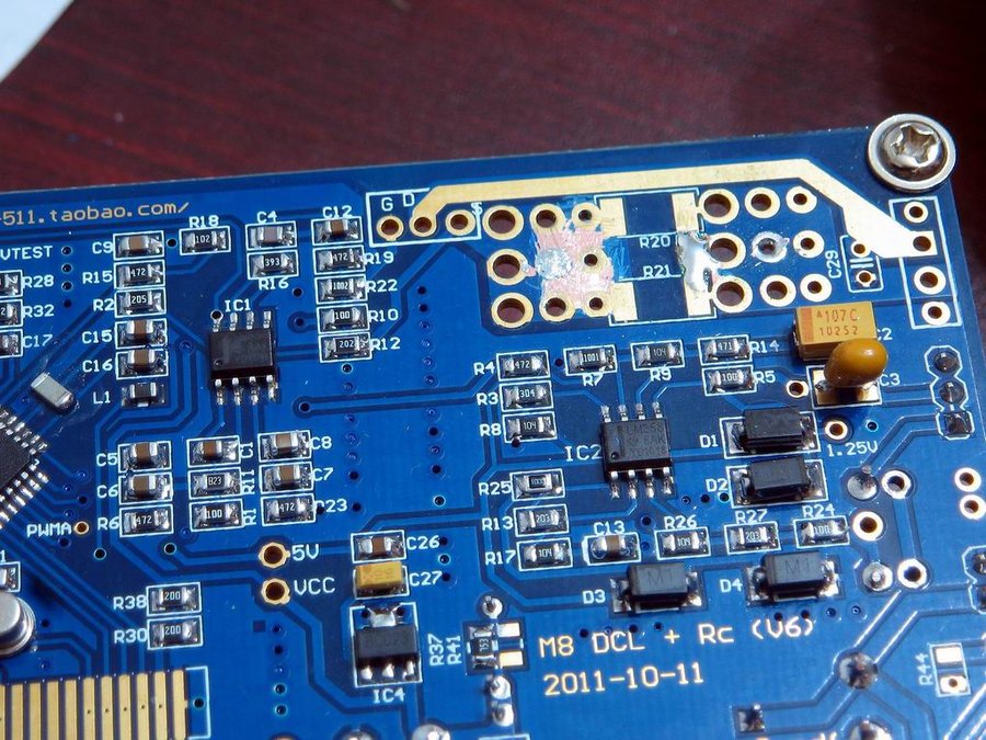

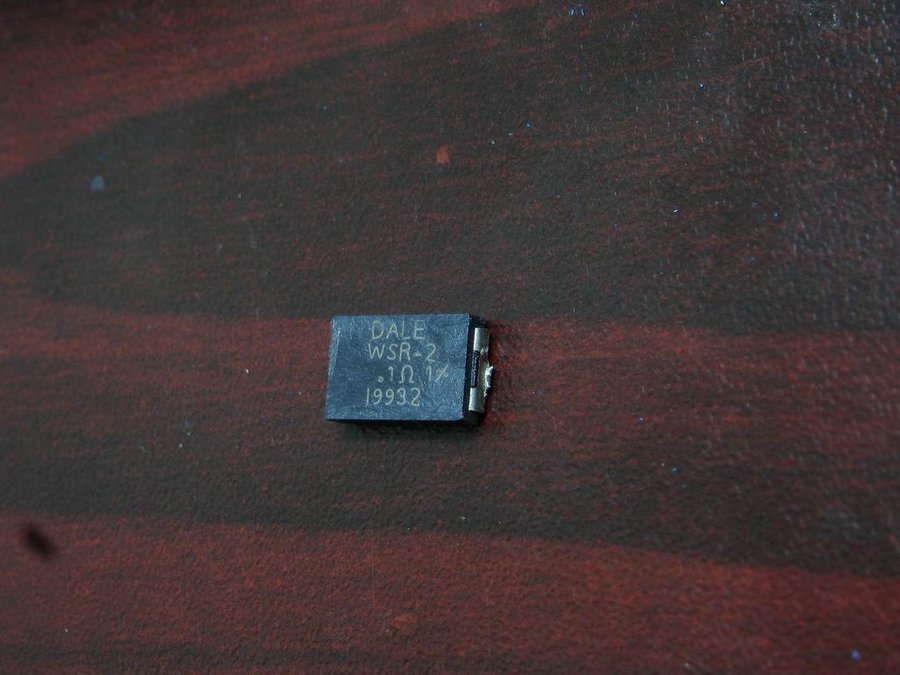

 楼主| 发表于 2011-11-19 12:53 | 显示全部楼层
关于精度
首先要提到的就是  元件精度   元件自身的精度要高于M8的AD部分精度  这是基础  否则累积误差足以影响整体性能  而这部分是DIYer可控的   精度包括值和温漂等   这也是我一再询问哪些元件有精度要求的原因
检流电阻用康铜丝  还是上网购买高精度电阻纠结了N久   今天IRF3703到了  顺手放进元件盒    发现了尘封N久的DALE WSR-2 100毫欧 1% 2W 贴片    查手册温漂在75PPM/摄氏度  就用它了   3只并联用电桥测试和原来的康铜丝阻值接近   大概在33毫欧
先在PCB上挂掉阻焊层    做个焊盘    做在这个位置是留好大直径的过孔方便以后焊粗导线   同时原来PCB上留的焊盘为了隔热导电截面积有点不够
