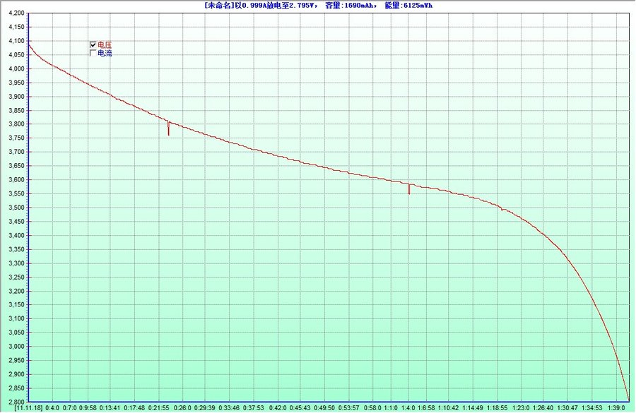

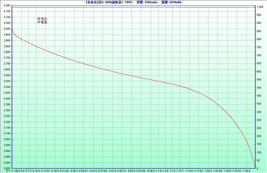

那个202的确是调节ntc电阻驱动风扇灵敏度的
我已经做过测试了
但是无奈我没有好奇心规定的10k ntc的电阻,随便从笔记本的保护板里拆了个温敏电阻,但是无奈怎么调试也不好用
最后干脆不弄ntc了,短接r44 , 然后在ntc的位置接一个10k的可调电阻,手摸散热片然后人肉调整风扇转速, 呵呵,对于我这样能凑合的人, 还是很好用的
另外看楼主的的手工和电子方面的知识不是一般的强啊, 能否加个好友向您学习一下, 呵呵, qq:64452474
下面的帖子使我组装的套件, 异常粗糙, 但是经过一番学习和调试,现在已经可以实现除了升级单片机固件以外的大部分功能了,上位机也可以正常连接了,现在正在用这个负载标定手头存着的几十颗18650, 才知道我的拆机18650是那么的滥,以前还当宝存着呢!呵呵, 还是挺有趣的, 第一章图显示的放出3***mAH的, 是因为没有清零造成的实际容量和第二张图差不多,虽然电池容量很小但是一致性超级好,哈哈
还有第二张图上的曲线有两个明显抖动的点, 那个时候瞬间的放电电流是5A,左右,然后又恢复正常, 这个情况随机出现,但是不频繁,不知道为什么
