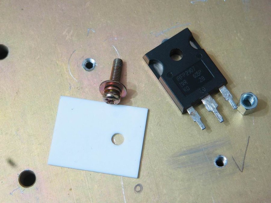

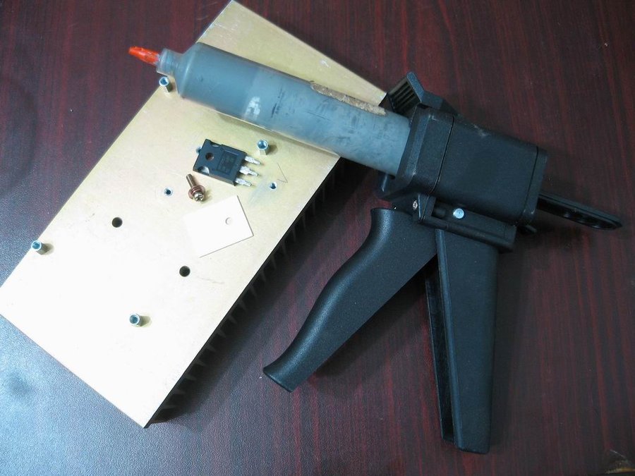

等原理图中.........     先处理下散热器
用了1年多的导热硅脂
mos管和陶瓷导热垫   准备装MOS管的时候发现一个问题    如果将贴片元件面对着散热器的话   管脚排列是反的   MOS管不能直接焊在PCB上  必须用线引出

IC2  LM358周边元件是交流内阻测试部分的,RX是三线内阻测试接口;
据我的测试来看,这个交流内阻测试不是很稳定,读数跳动有点大,集成在这里聊胜于无,反正液晶有这么大,PCB做小了也不美观,空着也是浪费。
感谢兄弟提出的建议。
