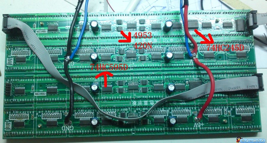

我现在有一块32*64的双色点阵,上面有四个接口(上屏两个,下屏两个),每个10针,板上有两种芯片,一个74hc595,,一个4953 420N,以前驱动时是是这样的,第二个接口和第三个接口相连,然后单片机接第四个接口;接口:1.A     2.B    3.C    4.D    5.LAT    6.CLK     7.GDATA2    8.RDATA1    9.OE    10.GND      点阵接口.PNG

屏图如下:
发表于 2011-11-28 11:39 | 显示全部楼层
板上应该还有2片74HC138和一到两片74HC245吧?
最好传上完整的文件头,第二个程序明显文件头不对,应该还有一行“#define *** P*”的类似语句,或都在程序中间。

哦,班上还有一种74HC245D芯片、、、

    你原来可以显示的驱动方式是16X128,现在提供的接口驱动方式是32X64,如果要做试验,可以把上下的接口A B C D,OE,STR锁存,CLK时钟连接在一起,R1 R2 G1 G2 分别连接。当然最好是把上下2接口用万能板转换成一个接口,方便做试验。

回复 5# shqi2003
还是没有解决哦、、、试了几种接法没成功、、、点阵是和这里是一样,https://www.yleee.com.cn/thread-7441-1-1.html请高手再帮我看下、、、谢谢

 楼主| 发表于 2011-11-30 08:16 | 显示全部楼层
回复 8# shqi2003
他的程序可以使用,但驱动方式和你说的一样,是16*128;所以想使用论坛这里的程序很多用不了、、、现在是想使用论坛的程序,
发表于 2011-11-30 10:43 | 显示全部楼层
再去仔细看我那贴里面讲述08接口的部分。有原理图的。
