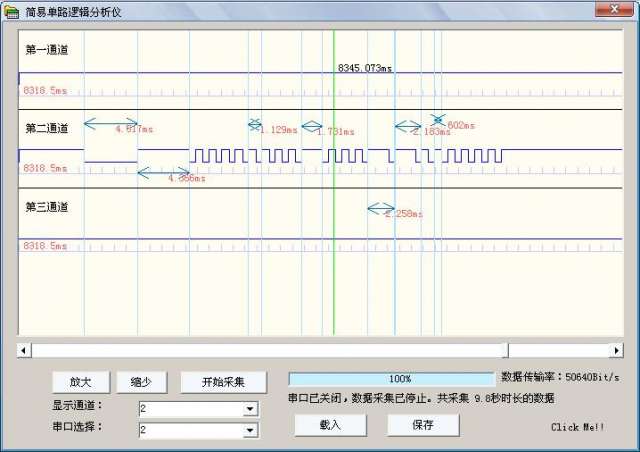

红外解码, 刚学单片机的时候就想着做做玩玩.
当时找了个汇编的代码,在自己的板子上实现了.后来不用汇编了,改成C结果怎么都不行了.大概延时不准吧.
一晃2年过了,看看抽屉里摆着的2年前买的5块钱遥控器,看看零件盒里的一体化接收头,看看已经"牺牲"的两片M8(疑似锁死,所以数码相框玩不成了)
着手开始编写红外解码程序. 网上资料很多,最简单的方法就是用AVR的输入捕捉,特定的边沿触发中断,可以自动将此时定时器的值记录,中断程序中读取该值和改变边沿就行.
5块钱的遥控器拆不开(焊死的的...又想起APC来了...) 没法看芯片型号. 找了个2年前找来的软件,接了个89S52@22.1184 +一体化红外,通过串口显示如下波形..
没见过的样子 没有反码,不知道哪些是用户码,就一个个测波形,检测到前面12位数据基本不变.
后来么就调程序调啊调, OK了.按下按键,串口输出键值..
还没想到用在什么上面,  做辆硬币大小的红外遥控小车??
