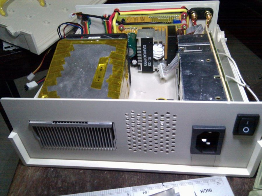

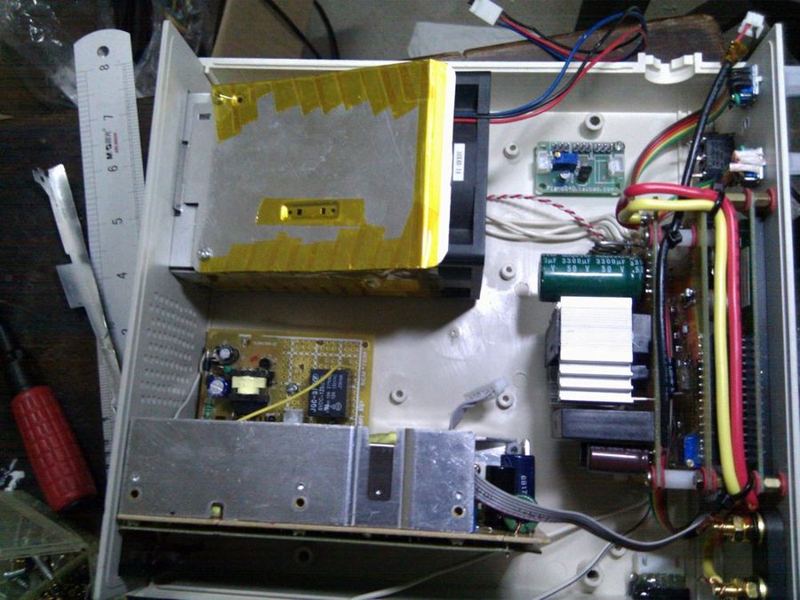

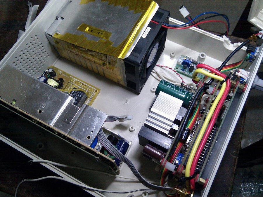

C33我加到了220uf,模块不叫。

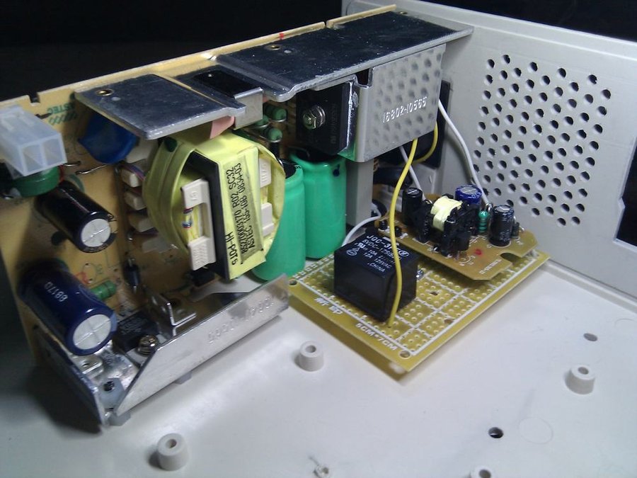

另外安装的时候开始时打算前面板开关接入M8输入的。无奈着高压打火太BT了,打开之后开关触点相当于电焊焊住了,对开关也是一种伤害,所以最终我索性用继电器控制220v电源输入。前面板全部是低压(安全第一)。

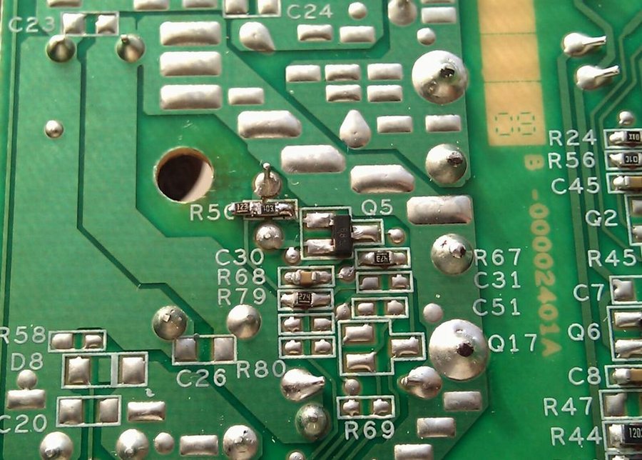

使用老王的HP32V2500ma电源。。自己该了下R50为10K电压输出35.4V。呵呵,用标准电阻10K是最好的了。
大部分接口使用接插件。方便拆卸。(大电流高压部分还是用的焊接)。

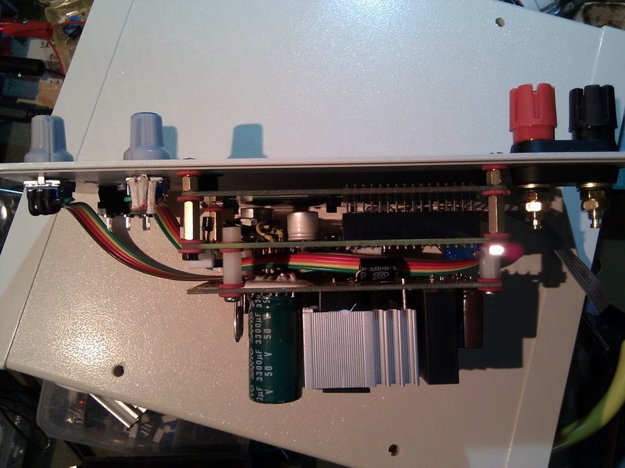

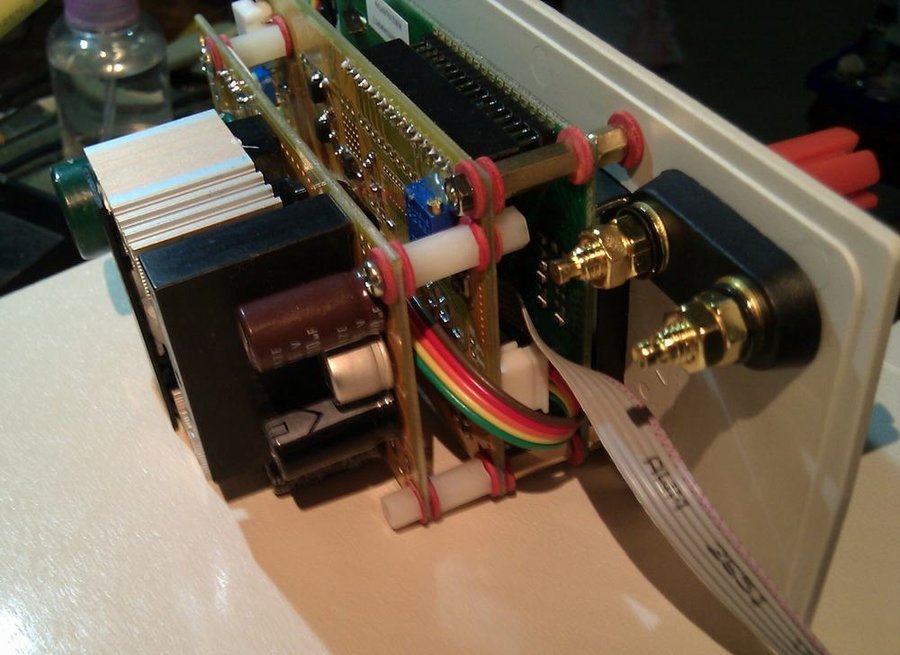

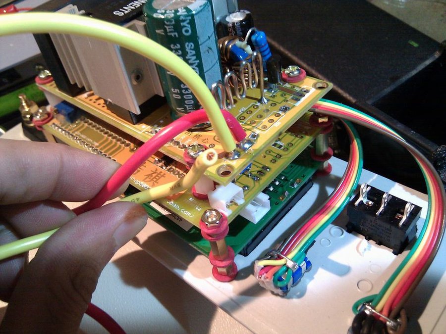

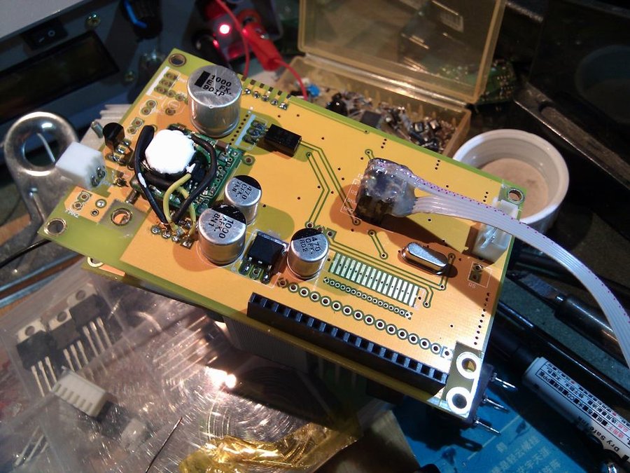

跟随板和主控板之间使用尼龙柱连接。这样才能绝缘。(用铜柱有些地方和电源部分靠的太近了,看着玄乎。)
用了一根2.5平方的线来做输出导线。呵呵。
关于校准方面我就说下:
Vi电压输出校准是测试跟随板上那一排(和主控板相连的)的Vcc的对地电压。进到校准界面后等数字稳定下来后用万用表测试Vcc和GND之间的电压(大概是4v左右)填入就可以了。
I的校准是万用表再安培档位红黑表笔直接接入电源输出端就可以调校了。可以多试试包括电压也是。最小和最大不一定可以调校的准确。(比方说你用20V的电源你可以用低压2v、高压17v。。。或者低压3v,高压15V。)。我用35v电源 低压2V高压27v调校的。电压精度可以接受。电流我用200ma和1500ma调校的。精度也不错。
电压输出就说了吧。
最后别忘了备份eeprom哦。

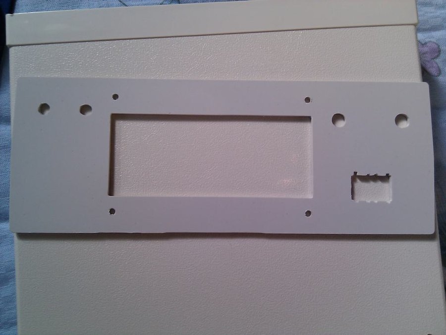

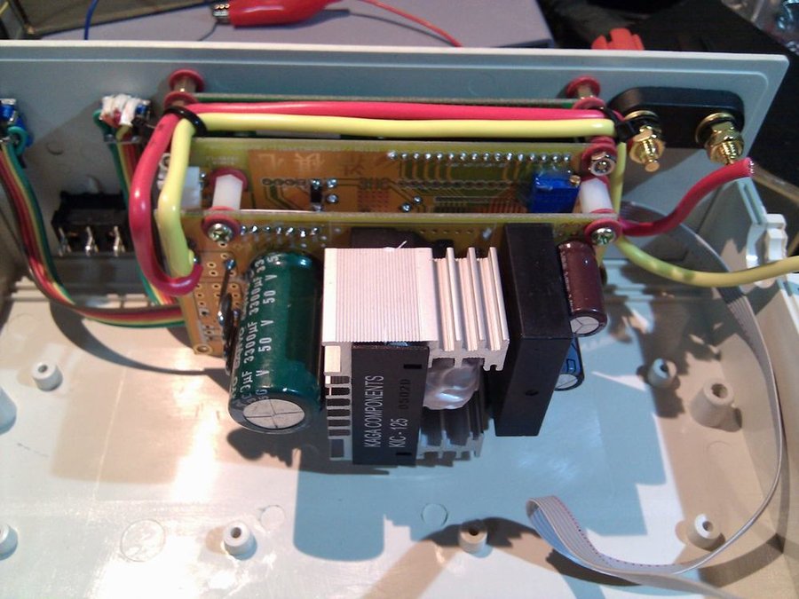

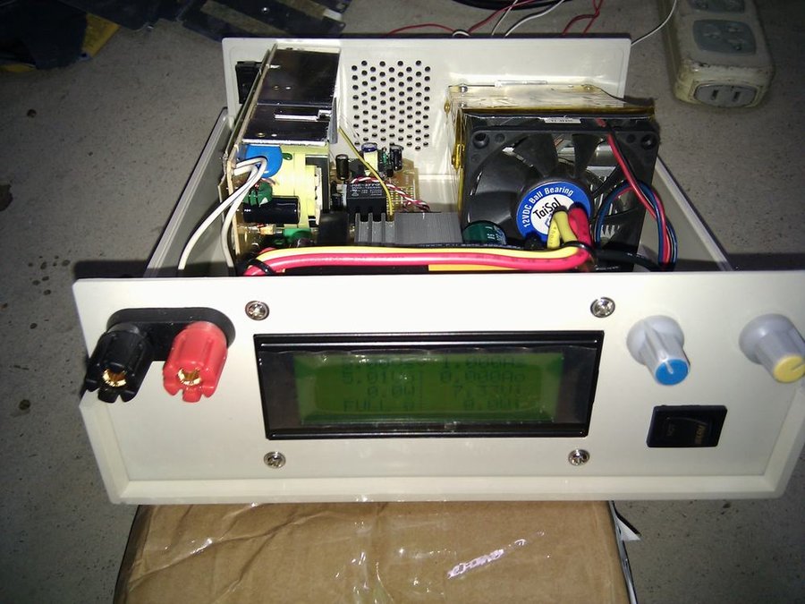

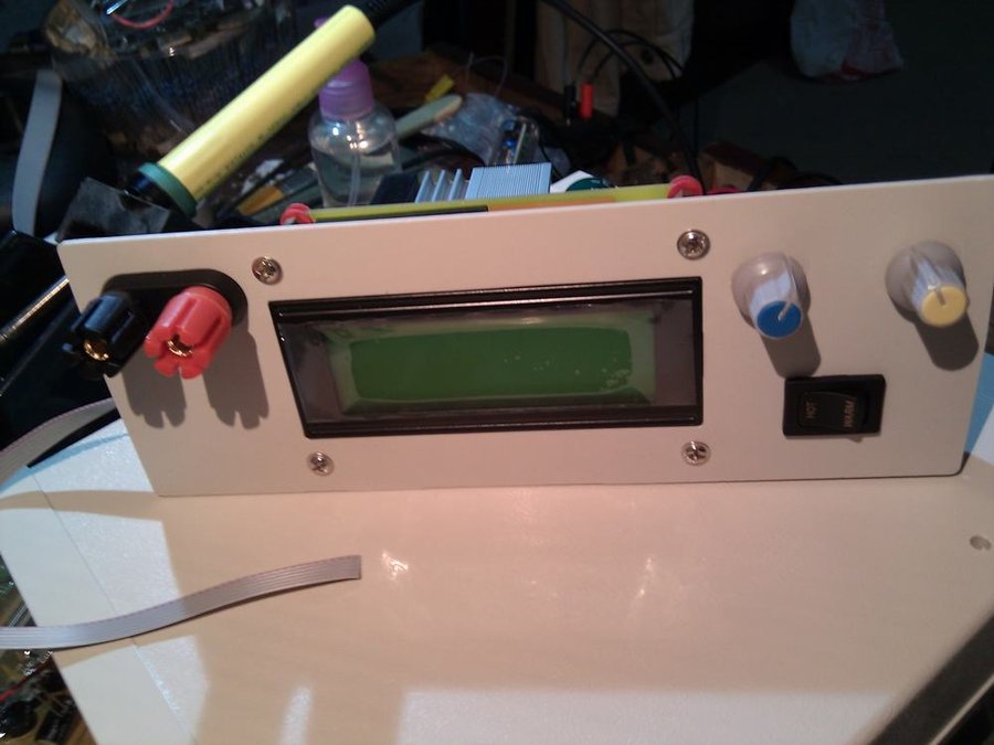

前面板
前面板

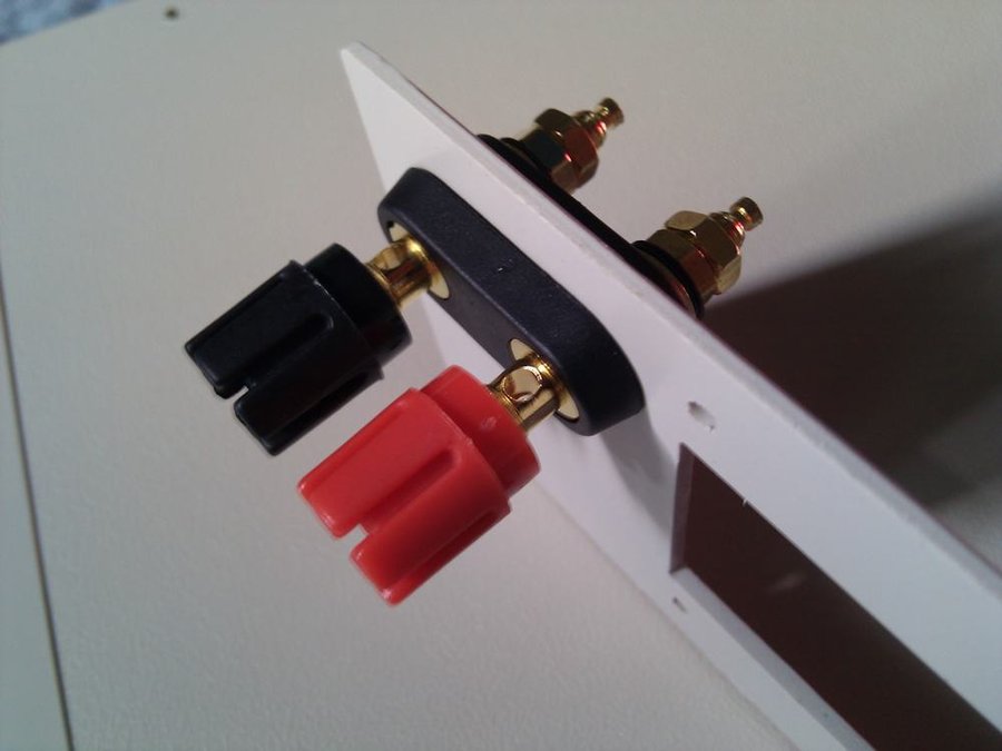

全铜镀金的双香蕉座,全铜的是不是镀金就不知道了,反正金灿灿挺沉的

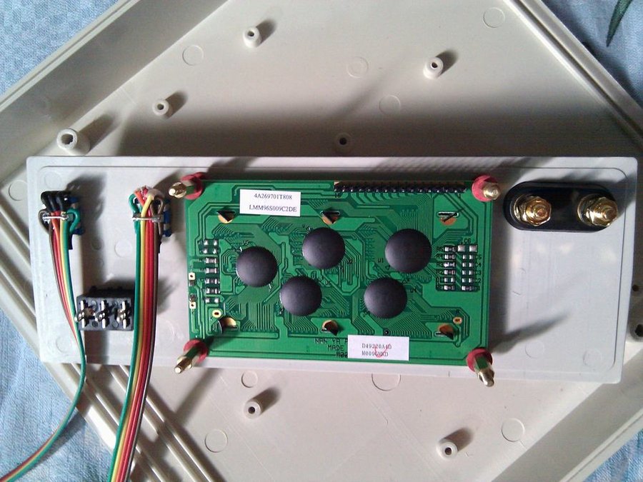

先把液晶屏装好。
先把液晶屏装好。

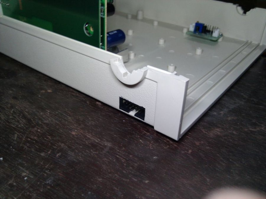

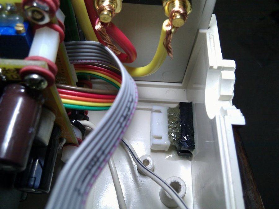

ISP接口引出,打算做外置接口,以后刷程序不用拆机器了

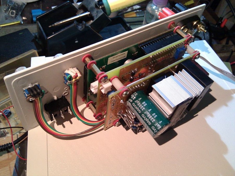

跟随板和主控之间我用尼龙柱来连接。做到绝对绝缘。那个铜柱我看着比较悬
前面吧预留版面待以后需要时增加接口。实用的功能是靠时间来检验的
2.5平方线。做输出连接线,呵呵。真奢侈

10K输出35.4V。。我把原来的12K也焊接在旁边了备用。呵呵

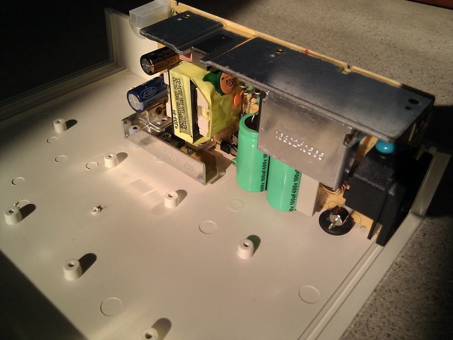

电源打算这样装上去。
电源打算这样装上去。

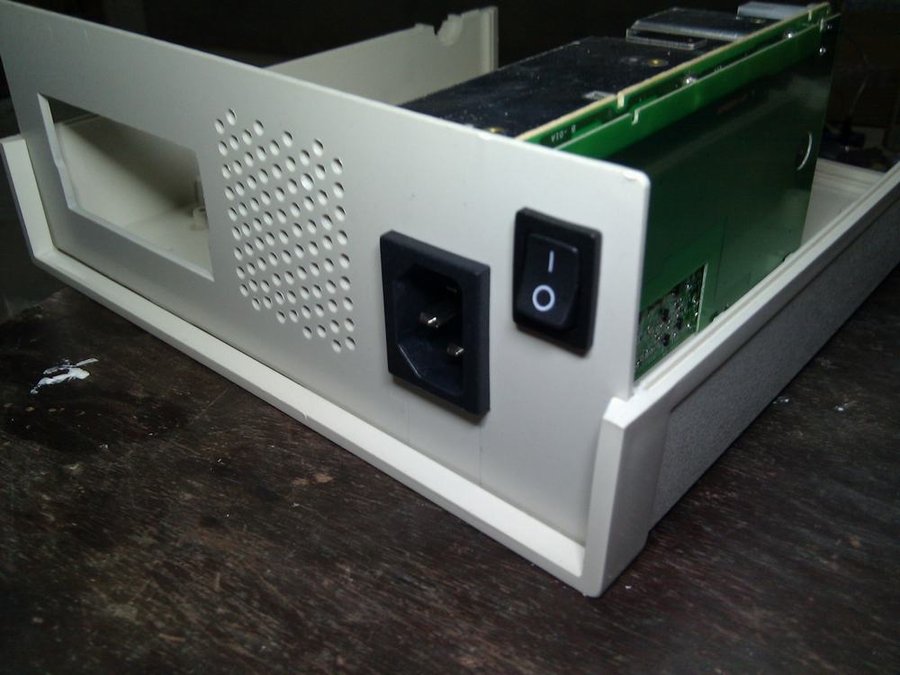

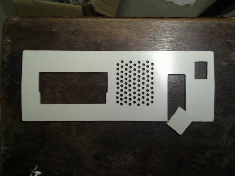

后面板。手工开的孔啊。花的时间最多了。后面还有密密麻麻100多个孔

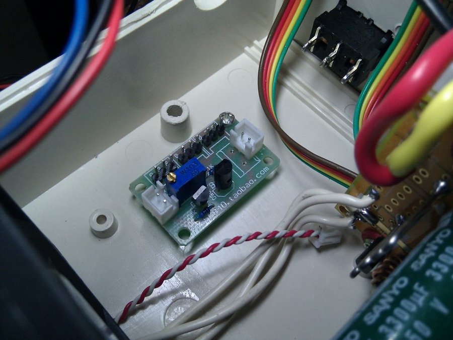

继电器控制的部分。到前面板的线是5V的。
思前想后还是安装了总开关,是给继电器的电源小板供电的。
引出标准ISP接口。以后直接用标准的线插上就可以刷了。不用拆机。方便快捷。等会找东西给遮挡起来。

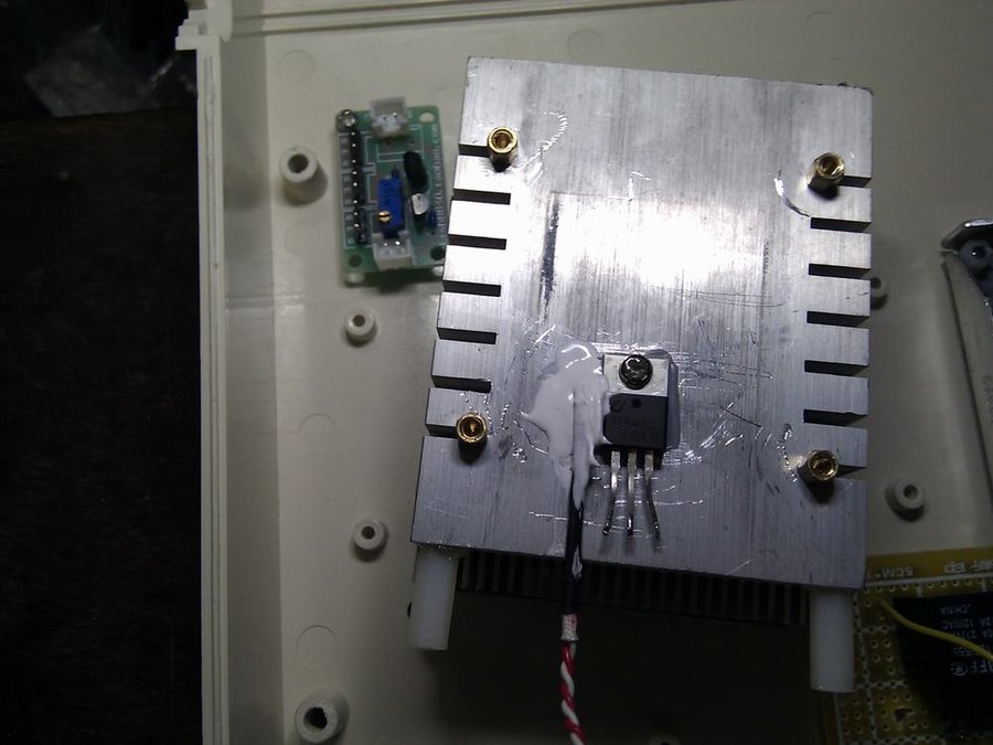

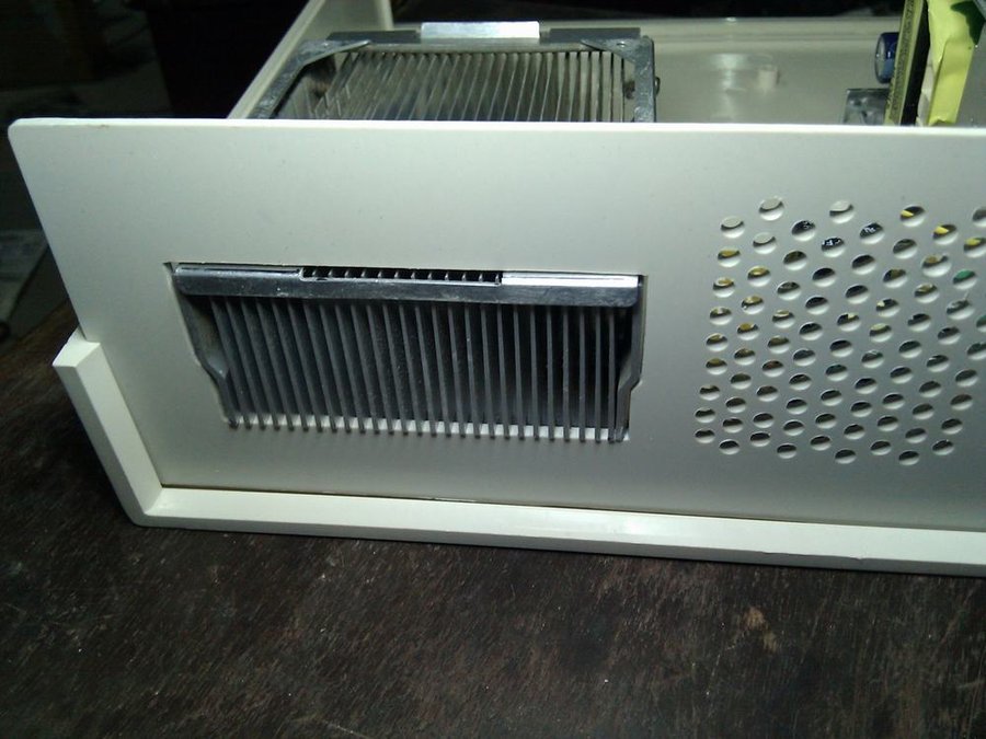

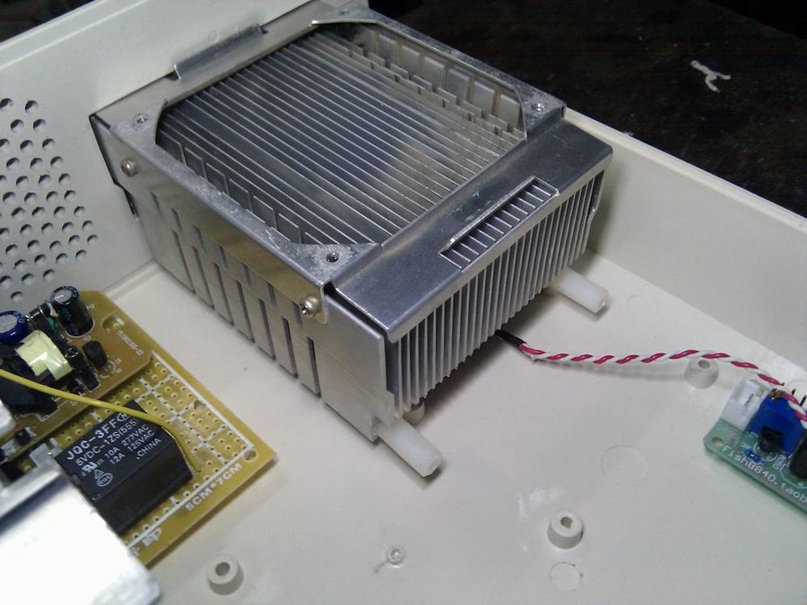

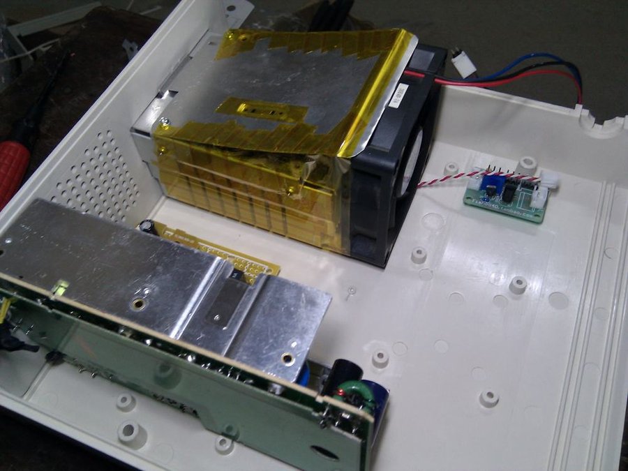

销魂的散热快。呵呵
销魂的散热快。呵呵
目测定位。开的孔还行。稍微差了那么一点点
这个是处理好的。完全就是抽风机哈。边缘全部密封就中间的风道。
没悬念了装机吧,就几个插头插上就可以了。

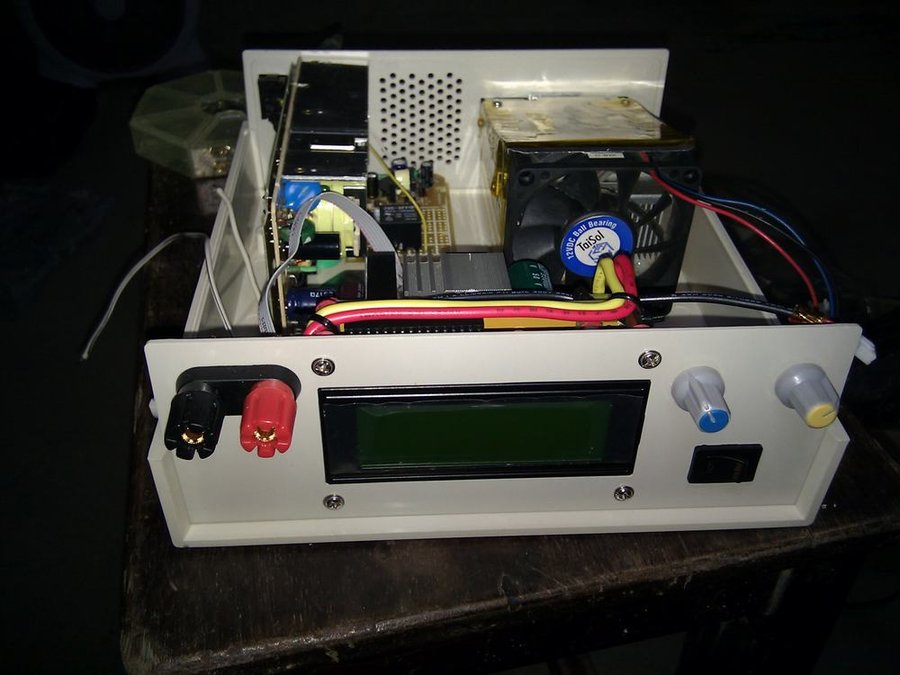

基本上完成了
基本上完成了

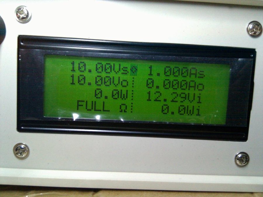

好了预览下
好了预览下
开机瞧瞧
开机瞧瞧

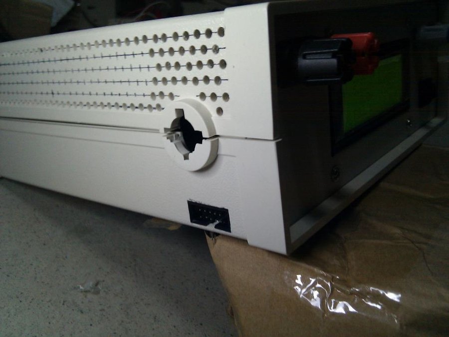

侧面。孔刚刚也全部开完了。
侧面。孔刚刚也全部开完了。

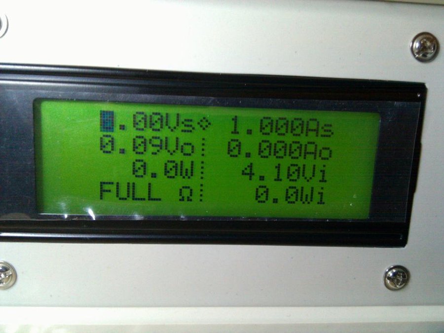

我的调0电压时0.09V。也不能归0哈。
电流比较满意。大概11V开始跳一个字。
电流比较满意。大概11V开始跳一个字。
