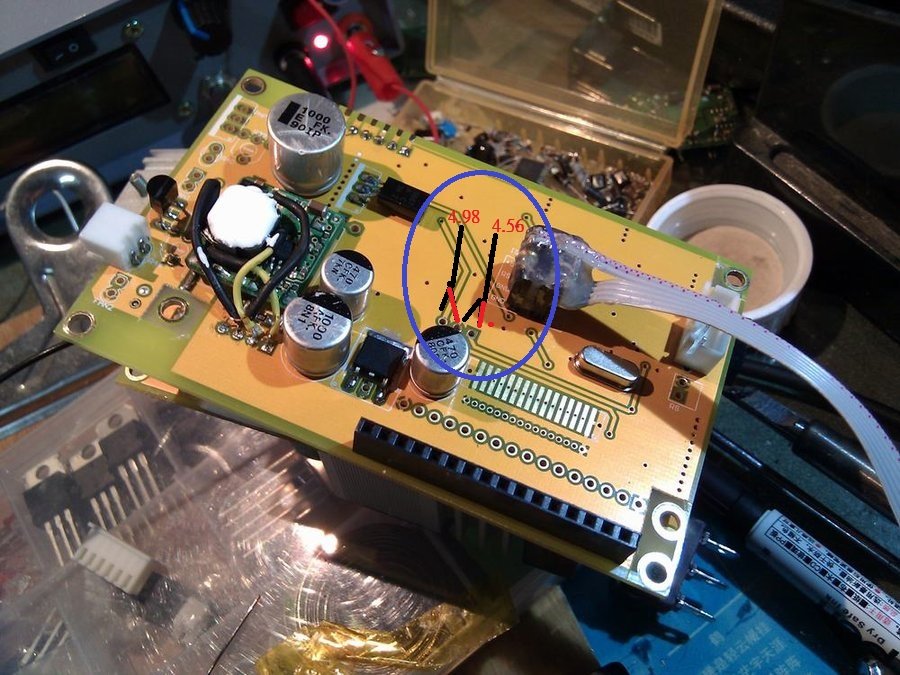

发表于 2011-12-1 17:35 | 显示全部楼层
请教一下, 蓝色位置是不是用来测3r33的输出电压.
正常的话应该是几V???

 楼主| 发表于 2011-12-1 17:49 | 显示全部楼层
正常的话应该是几V???
oo0t0oo 发表于 2011-12-1 17:35 https://www.yleee.com.cn/images/common/back.gif
    那个是78L05和78M05直接输出的。都是5V只要偏的太厉害就是正常的。。而且可以通过负压对比度调节的。。。
我觉得你4.56那路线把3r33输出的2根线对调看。。。如果还是这个电压那应该也是正常的。
