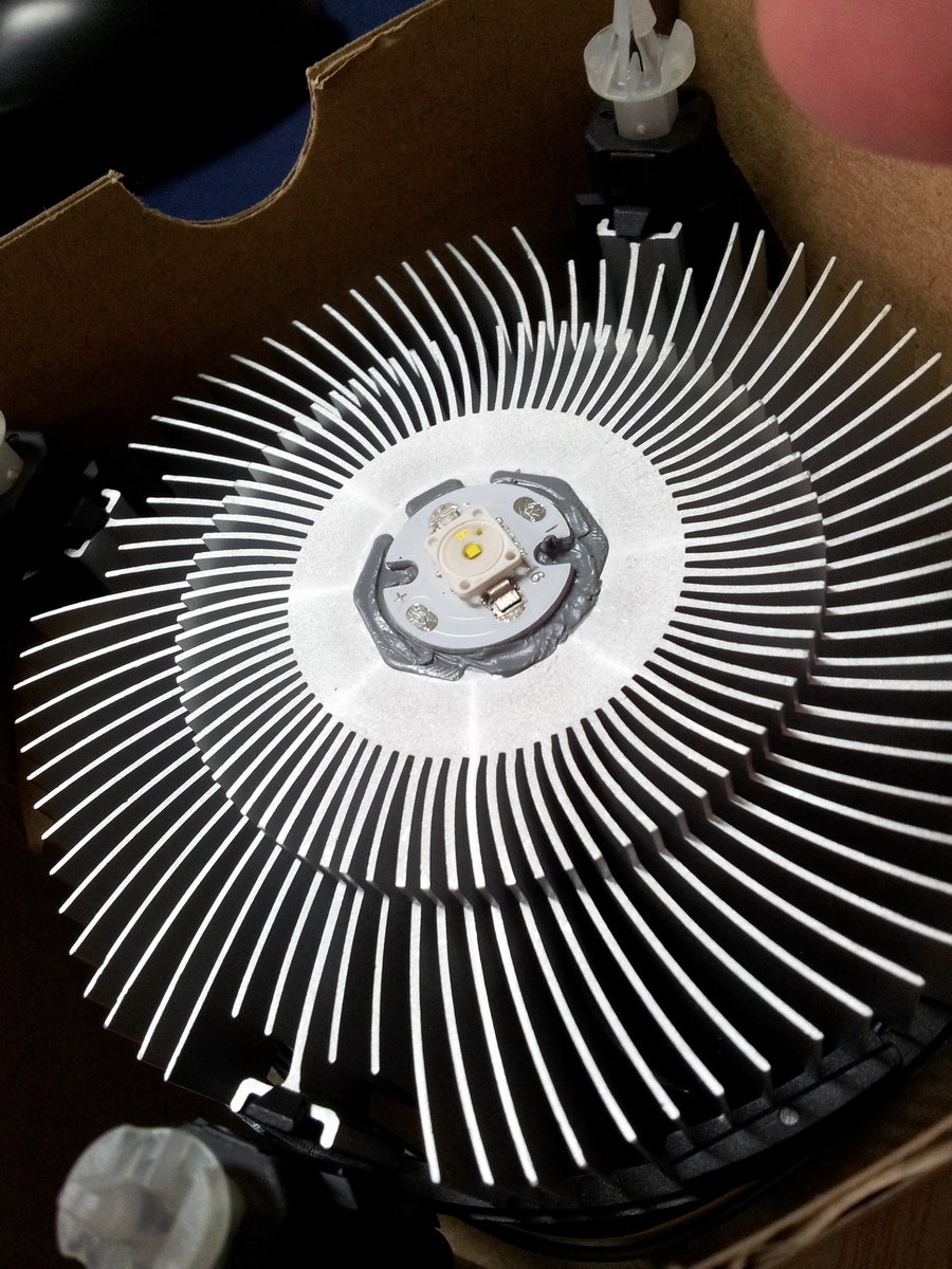

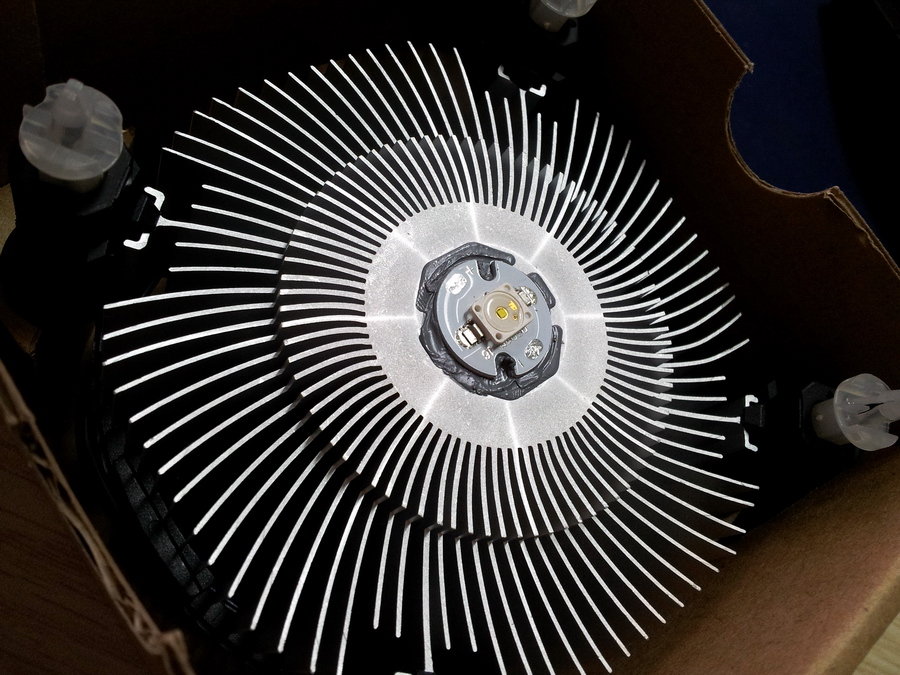

散热器是双核奔腾E6500的全新原装散热器,原U用了京东买的39元的多热管散热器这个没地方用(U也是京东买的,其实朋友是买了一整套兼容机及显示器),没地方用我拿来糟蹋掉吧放在我办公桌上碍我眼呢!

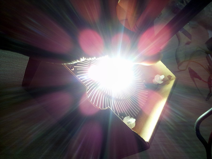

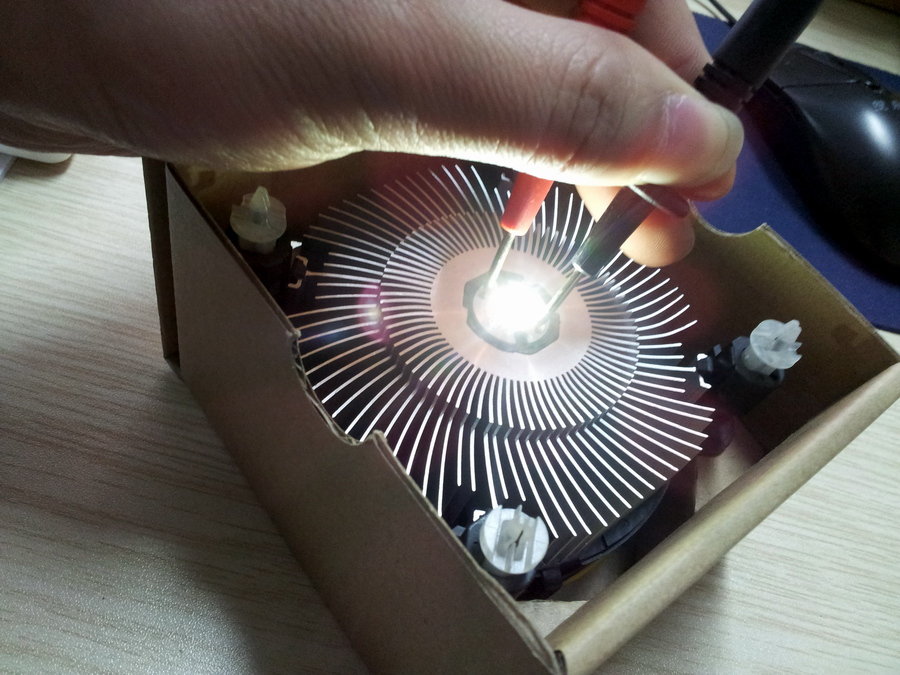

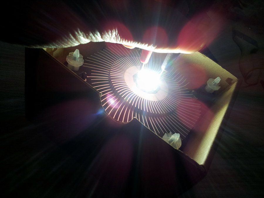

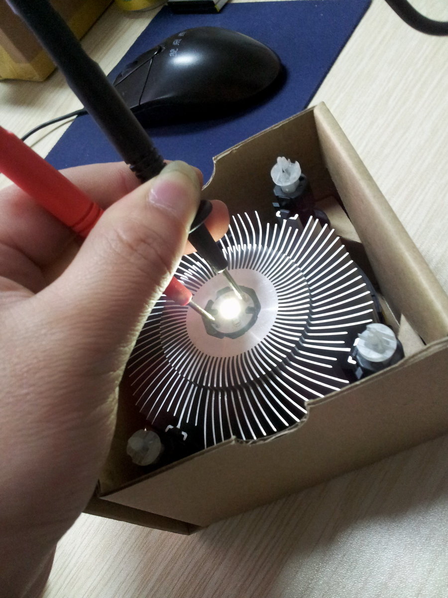

最后的结果是固伟数控电源输出3.88V 1580ma竟然有6W之多,持续点了10多分钟散热器室温(后面的风扇没用哟,散热器都蜗在盒子里)亮度太可怕了比我的R5还亮

主要是芯片中心温度未知,长时间使用可能有衰减

一个关键问题楼主没说,LED是啥LED?功率多大的?看起来有点象3W 欧司朗,如果1W的比R5还亮,那是很厉害,如果10W的。。。。
