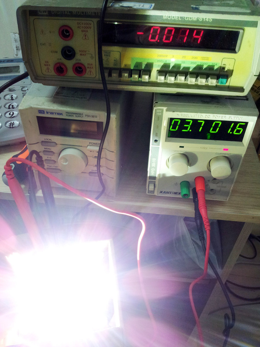

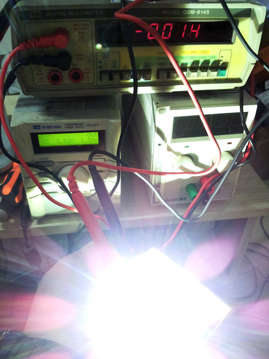

补上2个功率图

如果是3w管, 如果3.88v1580ma沒错, 肯定超亮, 但也在超标使用, 很快会光衰. 先降到3.6v, 看看电流多大.
