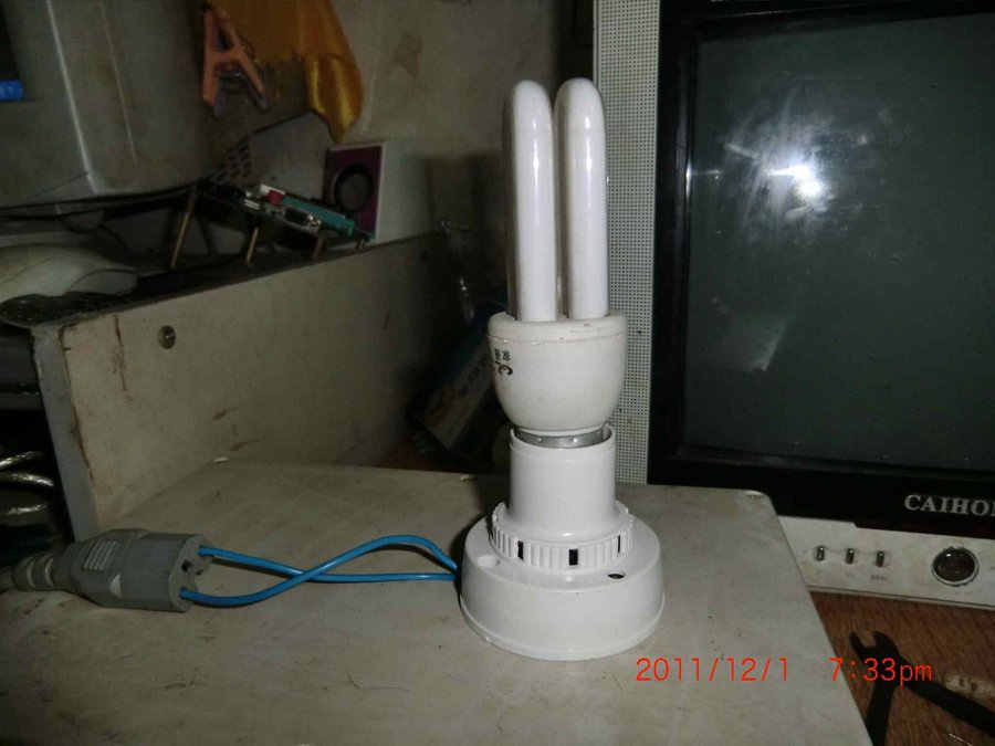

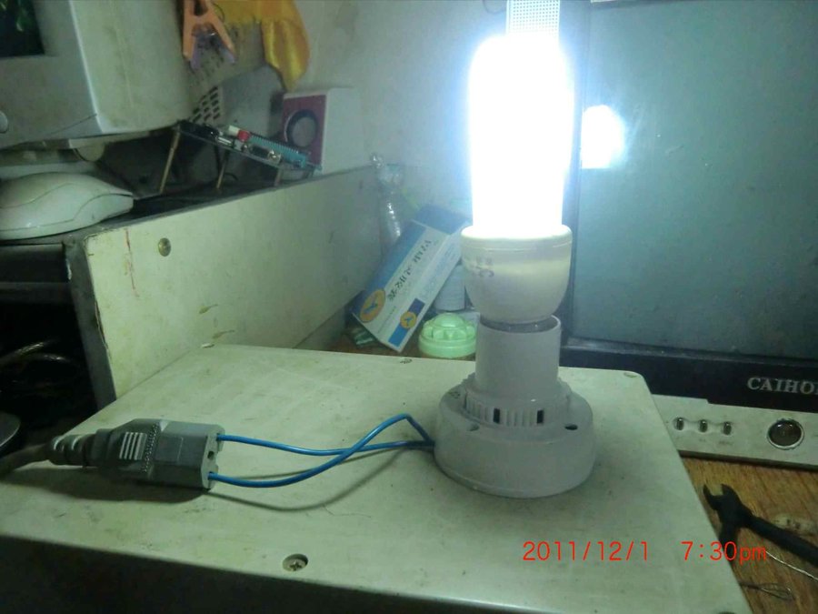

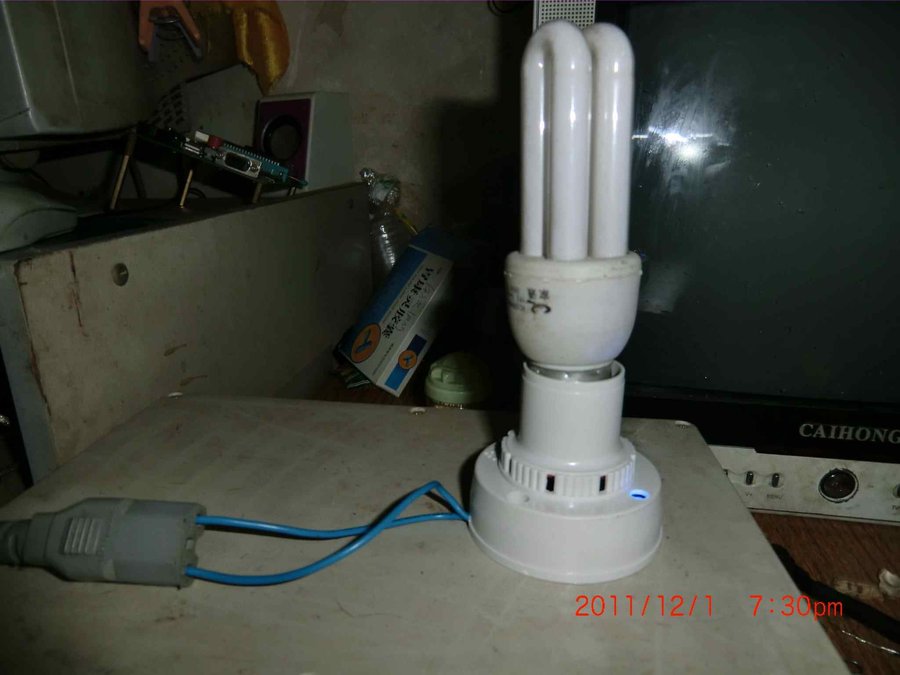

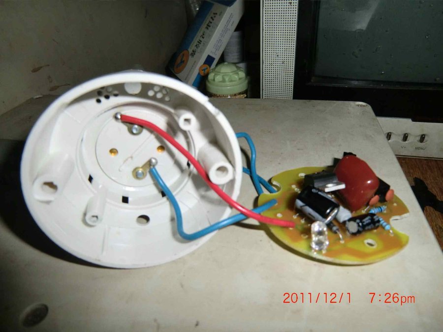

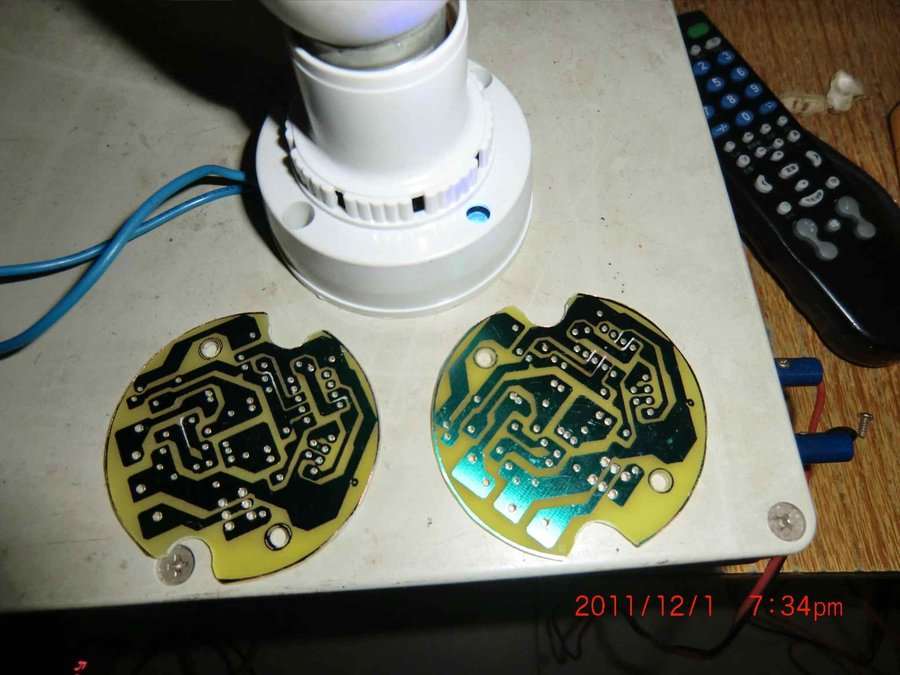

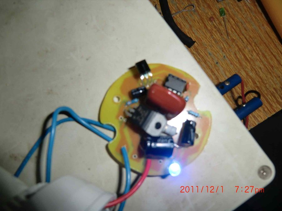

     STC15F104学习型1路红外遥控开灯座
通电后灯泡点亮约5s作为来电告知后自动熄灭运行指示灯开始闪烁,按动按钮开关一次则灯泡也开/关一次
遥控码学习操作方法有以下二种: (如果想取消学习则在LED长亮时按一次SW按钮开关即可,或等30s自动退出)
1.长按按钮开关约5s以上待运行指示灯由原来的灭状态变为长亮时,再松开按钮则已进入键值遥控学习
   状态,把遥控器对准红外接收头后,按下红外线遥控器想要用来控制的键LED熄灭或闪烁即已完成学习
2.把遥控器对准红外接收头后长按遥控器上的按键不放约10秒以上待LED指示灯由原来的灭状态变为
   长亮时再松开按钮后,再按下红外线遥控器想要用来控制的键LED熄灭或闪烁即已完成学习过程。
P3.2  =  红外一体化接收头接(INT0)
P3.3  =  按钮开关低电平有效
    P3.3/INT1/RSTOUT_LOW 作为SW时要留意上电后,输出低电平,在复位期间也是输出低电平,
    用户可用软件将其设置为高电平或低电平,如果要读外部状态,可将该口先置高后再读
P3.4  =  OUT控制高电平有效接NPN型三极管驱动继电器
P3.5  =  指示灯:待机时闪烁 + 学习时(长亮) + 灯泡点亮时熄灭
遥控器: 家庭常用的遥控器
CPU: 只能用STC15F104E或兼容芯片
下载上位机软件:STC-ISP-15XX-V1.06下载程序时将振荡设为11.0592MHZ/12MHZ 不用外接晶体即可。

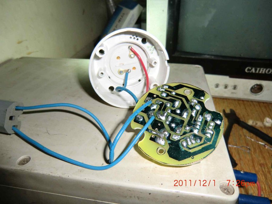

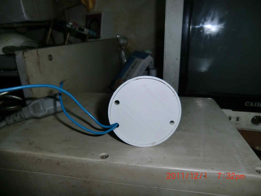

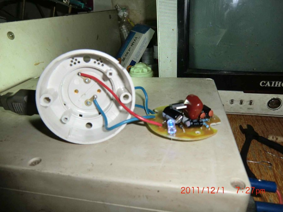

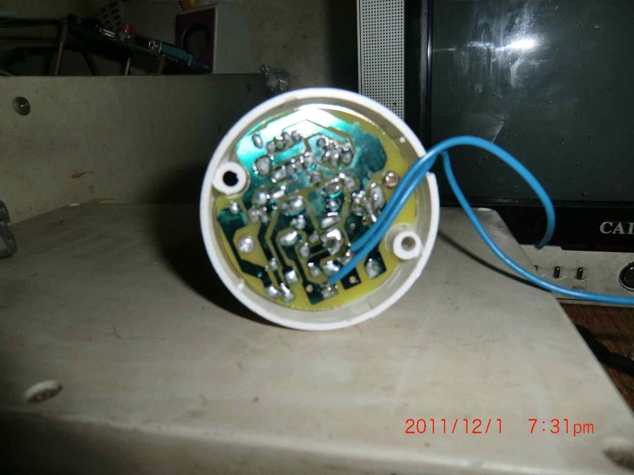

 楼主| 发表于 2011-12-1 23:02 | 显示全部楼层
这个有没有出成品卖呀?
snoopy8008 发表于 2011-12-1 22:55 https://www.yleee.com.cn/images/common/back.gif
    目前只学会买还未学会卖(我也是买人家的成品声控灯座把它去心留皮做出来的) 反正全部制作资料都上传了,有需要的朋友完全可以仿制的。

LZ,请问用的可控硅节能灯会不会关不死?
 楼主| 发表于 2011-12-3 13:54 | 显示全部楼层
我未发现节能灯关不死的现象,从上面的照片也可以看出我只是从二元店里买回来的节能灯是已开启和关死的状态照,可谓节能灯不死,我死呀!因为我用的不是单火线取电的方式,按原理是可以关死的相当于继电器差不多,除非可控硅T1与T2极存在穿现象(只是因为5v供电触点电流又要相对大且体积小的继电器我没有所以才用双向可控硅代替)。
如果仿制的朋友可能要稍微注意一下可控硅的最小触发电流,特别是环境温度较低时候需要的触发电流,(通常4安皮以上的可控硅触发电流都应不小于 10MA)如果使用触发电流较大的可控硅时最好将降压电容(474)加大些和IC输出控制端加三极管驱动一下。
发表于 2011-12-4 16:55 | 显示全部楼层
我未发现节能灯关不死的现象,从上面的照片也可以看出我只是从二元店里买回来的节能灯是已开启和关死的状态 ...
LBQ691477940 发表于 2011-12-3 13:54 https://www.yleee.com.cn/images/common/back.gif
谢谢!解了一惑。我一直错误的以为可控硅关闭后阻抗不够会使节能灯微微的亮。
