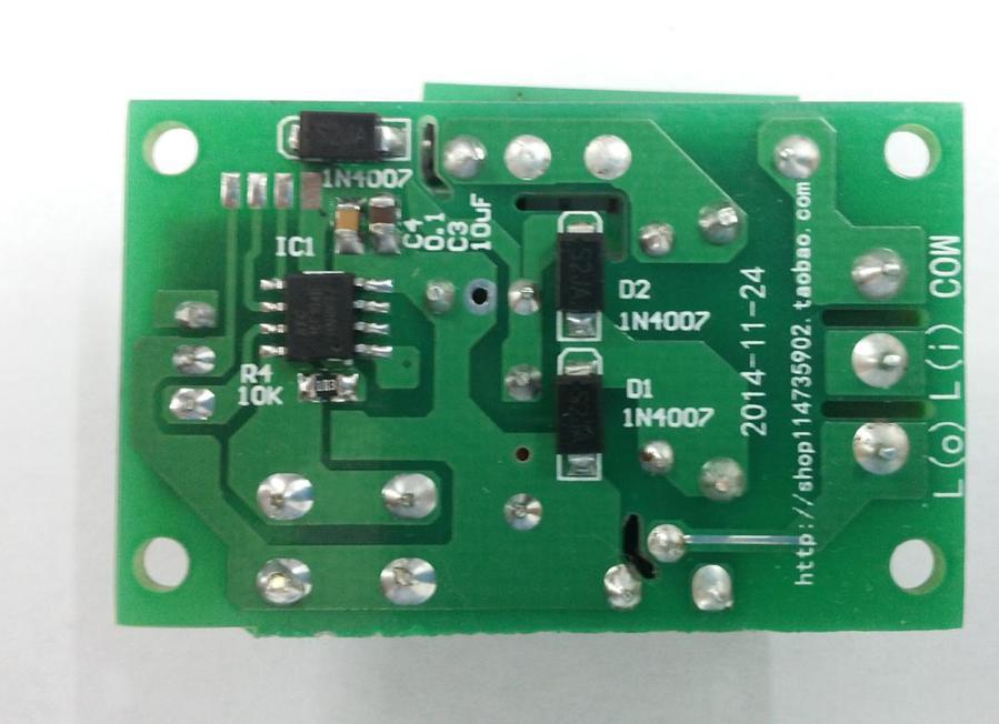

[51单片机] STC15F104学习型1路红外遥控开灯座
 楼主| 发表于 2014-11-27 20:25 | 显示全部楼层

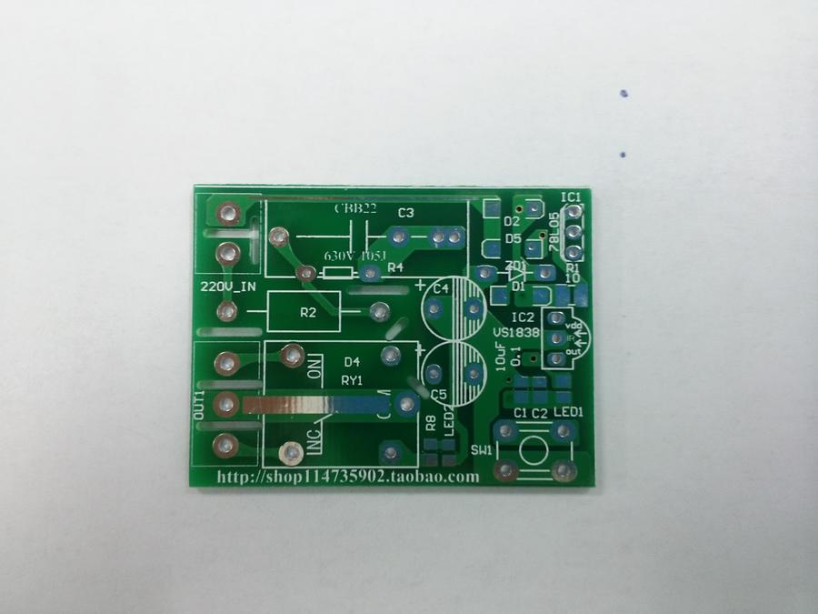

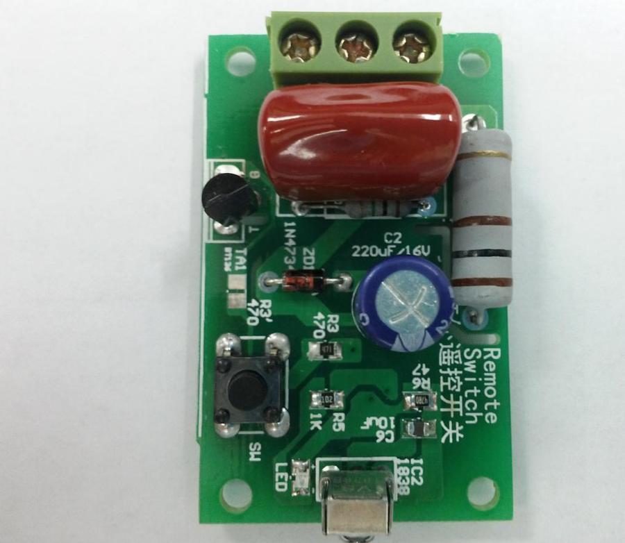

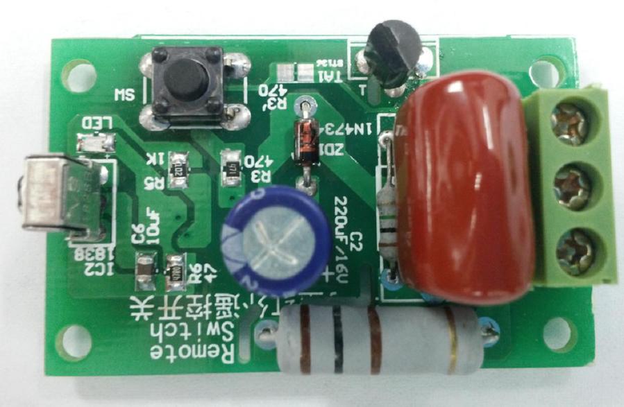

新鲜出炉,220V 1路 多功能学习型 红外遥控开关模块 带手动开关按钮
需要空板或感兴趣的点这

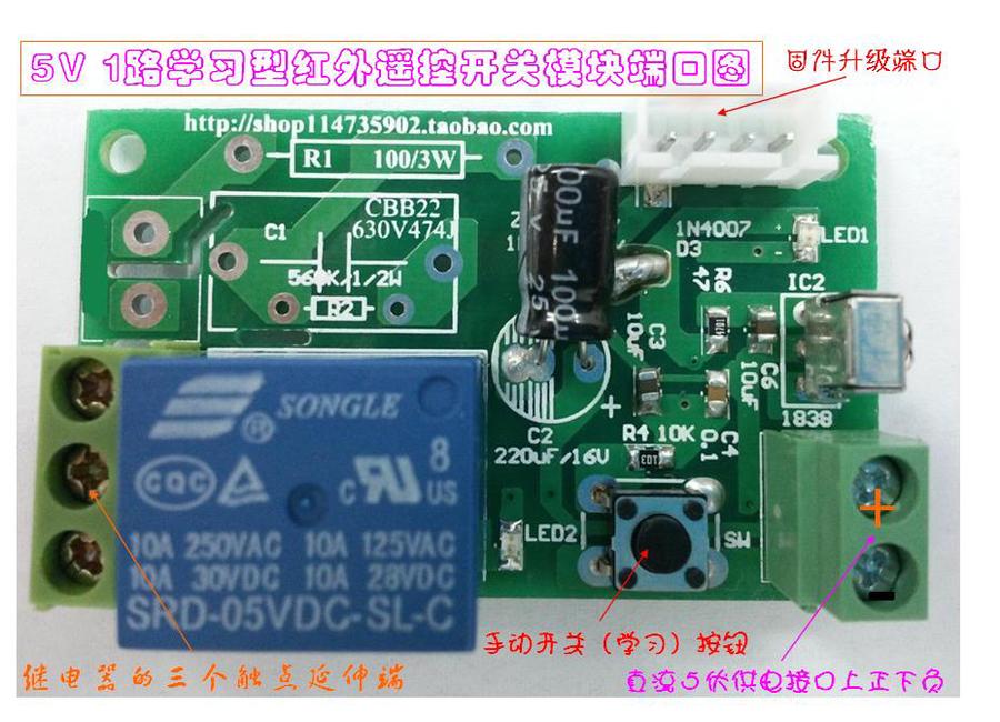

5V 1路 多功能学习型 红外遥控开关模块 带手动开关按钮
 楼主| 发表于 2014-12-8 23:15 | 显示全部楼层
供220伏继电器输出控制版本的(使用了全压吸合半压保持的驱动方式474/630V的降压电容即可驱动阻值为400欧的12V继电器)

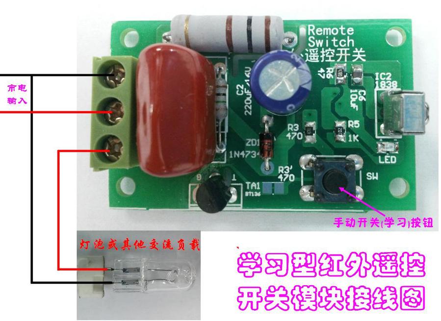

发表于 2016-3-28 14:42 | 显示全部楼层
WOSS1001 发表于 2011-12-4 16:55
谢谢!解了一惑。我一直错误的以为可控硅关闭后阻抗不够会使节能灯微微的亮。
灯关不死,这个不是SCR的漏电导致的,而是SCR的RC吸收电路影响,RC回路慢慢给节能灯的电容充电,导致一闪一闪的微亮。
如果功率不大,去掉RC吸收原件是没问题的,这个问题我很久前用WIFI模块控制SCR时发现的。
欢迎讨论。
发表于 2016-3-28 14:45 | 显示全部楼层
LBQ691477940 发表于 2011-12-3 13:54
我未发现节能灯关不死的现象,从上面的照片也可以看出我只是从二元店里买回来的节能灯是已开启和关死的状态 ...
建议加个MOC系列的光耦更省事,也更可靠一点。
