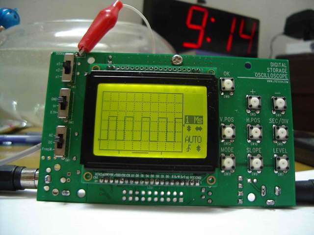

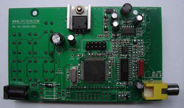

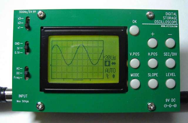

http://www.jyetech.com/
这款如何?
062单板数字存储示波器(带频率计功能)
产品编号:06201P
重量:115克(连电源共185克)
价格:¥345.00
★ ★ ★ 优惠促销活动 ★ ★ ★
    2009年4月1日起以优惠价格¥280.00元销售该产品(限于用人民币购买)。
    这是一款价廉而又实用的示波器,它的实用性已经为众多用户的使用所证明。1MHz的带宽听起来不大,但可以做的事情不少。对于玩单片机的人来说,它足以观察LED扫描,I/O输出等波形,而不必对故障束手无策。对于玩机器人和航模的人来说,用它检测传感器、舵机等已是绰绰有余。对于学习电子、从事电子制作的人来说,它使你摆脱靠万用表连猜带蒙的苦恼,大大提高学习和制作的效率效果。对于从事电源开发的人来说,它的频带足以应付绝大多数开关电源的工作范围,而它的单次捕捉功能更是可以使你有效对付诸如上电、过压、短路等瞬间发生的过程。对于搞电池研究的人来说,它的慢记录功能使你有效地观察记录电池充放电过程,而这是模拟示波器所难以匹敌的。如果用它观测音响电路那它的能力不言而喻,它甚至可以有效地观察复合视频信号,正如在 使用实例 中显示的那样。
    值得特别指出的是该示波器同时又是一块带LCD点阵显示的ATmega64 单片机开发实验板,它已经预装了Bootloader,通过串口(不需要编程器)就可以将你编写的程序下载到单片机上(见下面的《用Bootloader下载程序方法说明》),进行各种实验和开发,完成实验开发后只要将本网站提供的示波器代码重新下载就可以恢复示波器功能。
特点:
最高实时取样率2M点/秒,精度8Bit 取样缓冲器深度:256字节 模拟频带宽度 0 - 1MHz 垂直灵敏度100mV/Div - 5V/Div (按1-2-5 方式递进) 垂直位移可调,并带有指示 输入阻抗1MΩ 最高输入电压:50Vpp 耦合方式包括DC/AC 水平时基范围: 5μs/Div - 10m(分钟)/Div (按1-2-5 方式递进) 具有自动、常规和单次触发方式,方便捕捉瞬间波形 可用上升或下降边沿触发 触发电平位置可调,并带有指示 可观测触发之前的波形(负延迟) 可随时冻结波形显示(HOLD 功能) 自带500Hz/5Vpp测试信号 频率计可测频率5MHz以内和周期100秒以下的信号 可使用交流或直流供电
