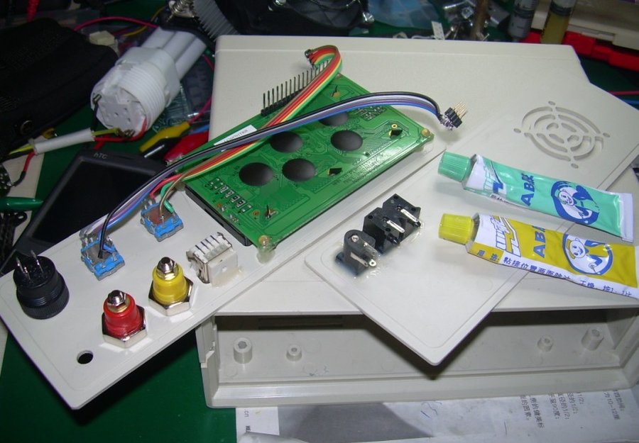

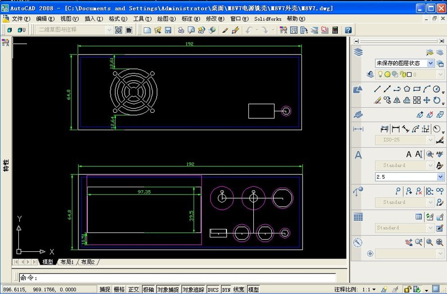

今天周未有时间,就把我那M8V7电源装个壳吧,下面开工啰。
200mm*175mm*70mm外壳,7元钱一个
工模壳,7元
工模壳,7元
前后面板,195mm*65mm
前后面板
前后面板
设置位置
先设计好钻孔位置
先设计好钻孔位置

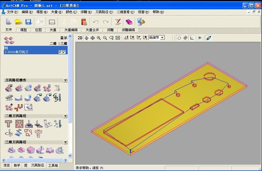

生成刀路,前板
生成刀路文件
生成刀路文件

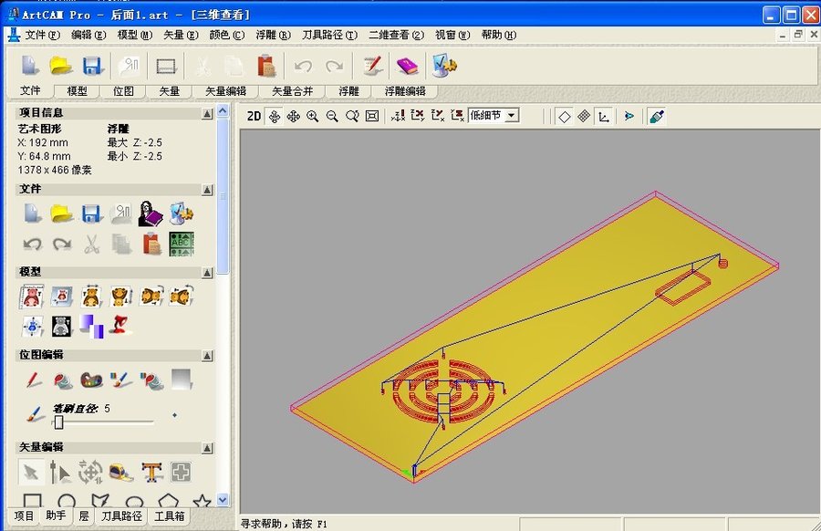

生成刀路,背板
生成刀路文件
生成刀路文件

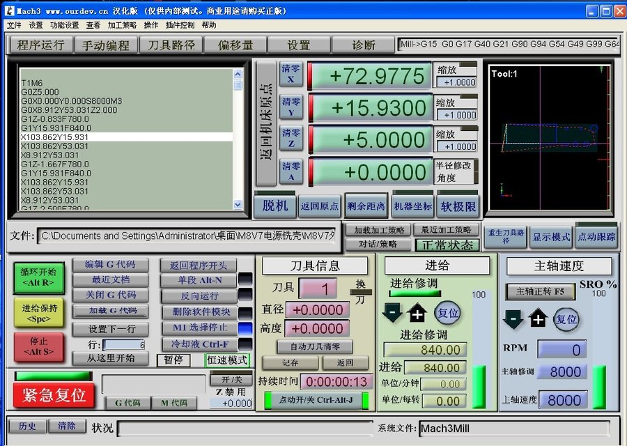

雕铣开始
雕刻开始
雕刻开始
上机,雕铣开始
上机
上机
雕铣中
雕铣中
雕铣中
完工,就这么一分钟,快吧,台上一分钟,台下几个钟啊,
完成,只不过1分钟
完成,只不过1分钟
前后面板完成
雕铣完了,
雕铣完了,
把液晶和配件装上去,刚刚好,不松不紧,不差一毫,呵呵
液晶没有打胶和螺丝,只是放上去,刚刚好的
前面图
先把液晶和其它放上去放,0.1mm都不差,理论是0.01mm
右则图,好象位置错了
右则图
右则图
后面图
后面
后面

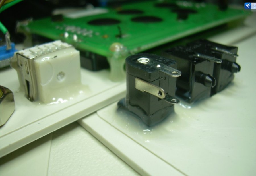

开如贴USB和插座
现在用脱水把USB座和DC座固定
现在用脱水把USB座和DC座固定
用的AB胶,很紧的
这各胶比较好用,
这各胶比较好用,

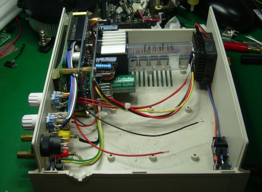

整体图
前面图
前面图
后面风扇是出风设计
后面风扇是向外吹风的
后面风扇是向外吹风的
小小散热器长时间5A工作温度也就50度
小小散热器可以长时间5A工作。
小小散热器可以长时间5A工作。
