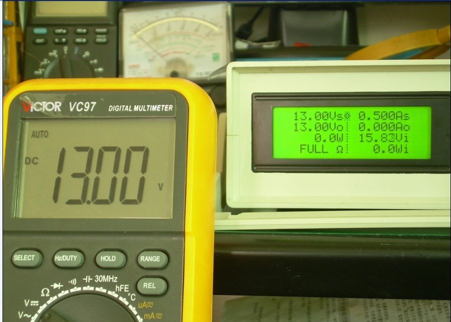

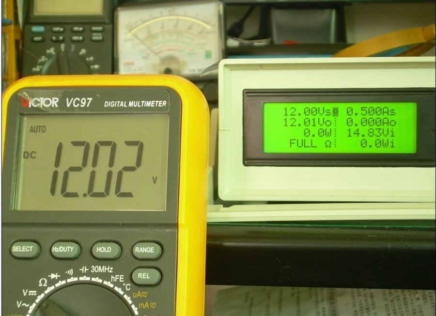

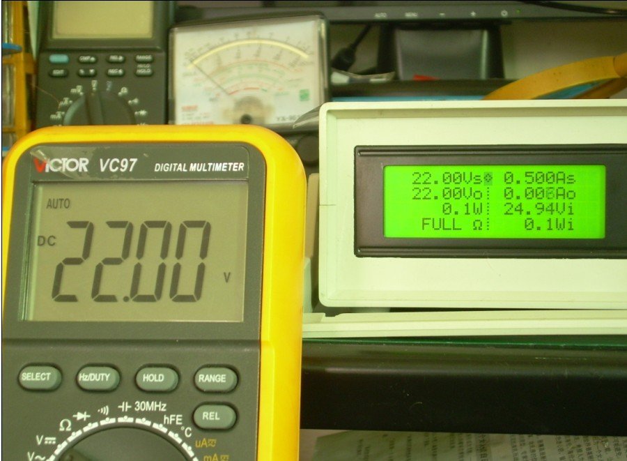

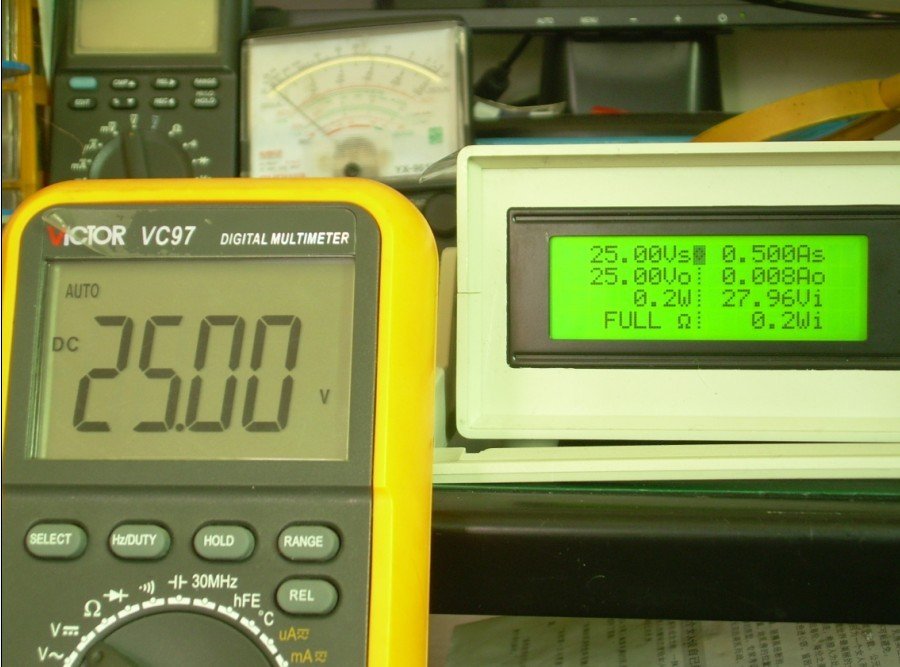

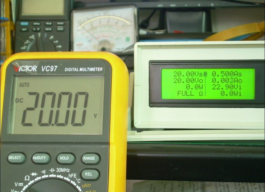

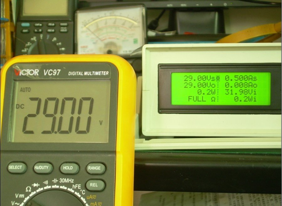

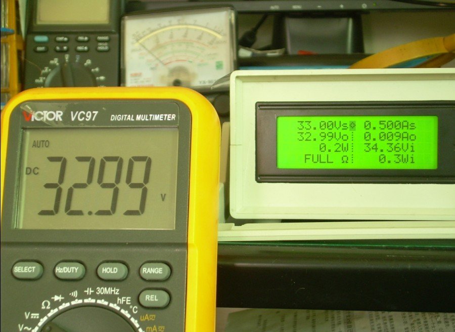

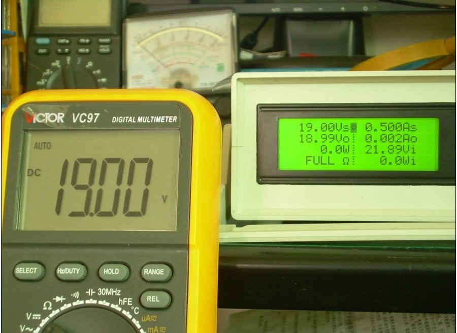

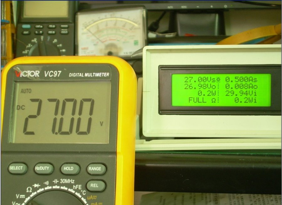

 楼主| 发表于 2011-12-10 15:34 | 显示全部楼层
最后来几张样准后的图。感觉电压高比电压低准一点,不知是不是还没校到最好。
