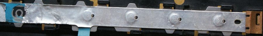

一台缺胳膊少腿的东芝satellite A50问题,到手后能开机,光驱不能弹开。放入硬盘,将光驱彻底拆开后放入启动光盘在复原,按ESC再按F1进入设置,启动选项基本是FDD、HDD、CD-ROM、LAN,无USB选项。光驱读不出来(连续长时间读盘无反应)。经过几次折腾,不能开机了。两个问题想问大家:
1.看不到USB-CDROM启动项,能否用外置光驱?就像有FDD,其实本机并没有软驱,那么这个FDD难道不也是外置的吗?
2、现在不能开机了。仔细观察,开关按钮已经没有按下的弹性,就是按动没感觉,跟周围的其他相比明显不同,怀疑开关内部有问题。彻底拆了看看,结果造成永久性损坏。对这种开关不熟悉,结果损坏。具体如图:
图1
这是损坏的开关。
 楼主| 发表于 2011-12-5 12:17 | 显示全部楼层
这是整个开关板,可以看到右边的几项按钮有凸出感。
这是损坏的开关
 楼主| 发表于 2011-12-5 12:20 | 显示全部楼层
这是内部小圆片。
再次说明想求助的内容:
1.能否通过外置光驱重装系统?
2.这个电源开关损坏了,我想引出两根线当开关,怎么引?不知从哪儿接线?或者是否不可能通过引线解决?

发表于 2011-12-5 13:42 | 显示全部楼层
这种开关看着像是个铜碗倒扣上去那种,随便拆个破手机啥的就有了,或者拆个4*4或6*6小按键也成。
发表于 2011-12-5 13:45 | 显示全部楼层
那个开机小圆片,手机键盘大把够你拆
 楼主| 发表于 2011-12-5 14:21 | 显示全部楼层
现在的问题是上边的铝箔已经撕断了,只有这个圆片不管用,想知道是按下以后哪个地方接通?
发表于 2011-12-5 14:50 | 显示全部楼层
铝箔应该只是固定的,破了小心处理别短路,铜片按下去应该是短路黑色外圈和内圈那个黑点,装的时候要对齐不然按不到中间点上
发表于 2011-12-5 15:12 | 显示全部楼层
这玩意叫锅片仔,其实普通按键里边也是这个玩意,
这个一般是用铜片做的,只要有弹性就能用,大多的氧化了的,
用个橡皮擦来擦擦就可以了。
至于能不能用USB光驱来重装系统需要试了才知道,
随便插入一个U盘,开机进入BISO看看启动项里是否有USB这个选项,
有就证明能用USB来引导系统,如无就证明主板不支持USB引导,
