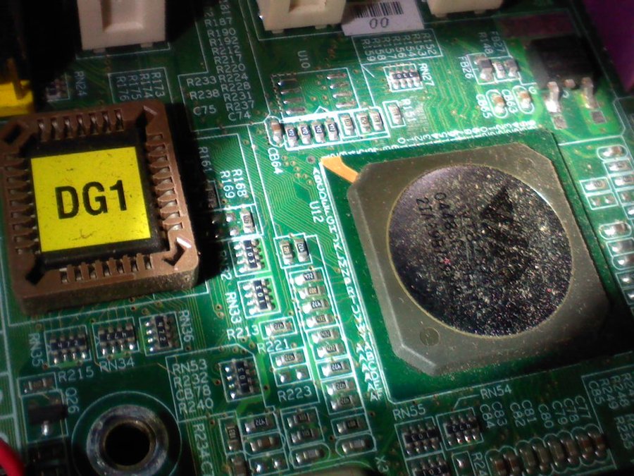

电脑问题求教:不接硬盘、光驱开机出错,主板挂了?

短接清除CMOS设置跳线试试,记得改回来
发表于 2011-12-6 17:01 | 显示全部楼层
换电池的时候把南桥烧了?

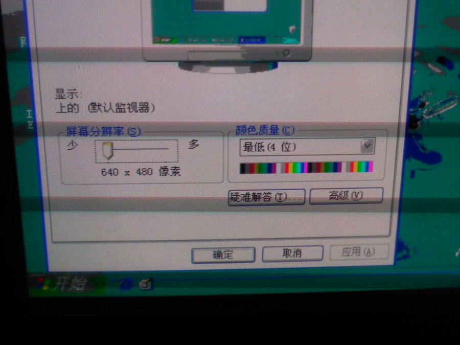

这个暂时不管的,现在小主板换上了,可是屏幕分辨率无法调节。
是不是主板不支持啊?
发表于 2011-12-6 17:06 | 显示全部楼层
    估计是你木有装显卡驱动。。。。

换电池的时候把南桥烧了?
chillmax 发表于 2011-12-6 17:01
    南桥这2个哪个是?
 楼主| 发表于 2011-12-6 17:11 | 显示全部楼层
有没有报警音,最小系统看看,如果不行,重新插拔下CPU和内存。检查主板电容有没有鼓包什么的。
alone 发表于 2011-12-6 16:30
    没有报警声音,内存重插无效,电容看着都挺新,没有鼓包的。
现在主板拆下来了,慢慢查。
发表于 2011-12-6 17:44 | 显示全部楼层
分辨率不可调多为没有装显卡驱动

发表于 2011-12-6 18:56 | 显示全部楼层
南桥
南桥负责:PCI总线、USB、LAN、ATA、SATA、音频控制器、键盘控制器、实时时钟控制器、高级电源管理等
看你的BIOS设置存不上、硬盘出错、时间保存不住,反而机器可以启动(显示正常,CPU,内存正常)北桥应该是没问题。
判断应该是南桥问题。
发表于 2011-12-6 19:57 | 显示全部楼层
检查一下硬盘数据线,主板可能没问题的.小板要安装显卡驱动才能设置分辨率.
发表于 2011-12-6 20:15 | 显示全部楼层
一般老旧主板的问题,先除尘搞清洁,然后换个确定是好的电源,80%的故障已经排除了,剩下的20%就可能是硬件问题了
