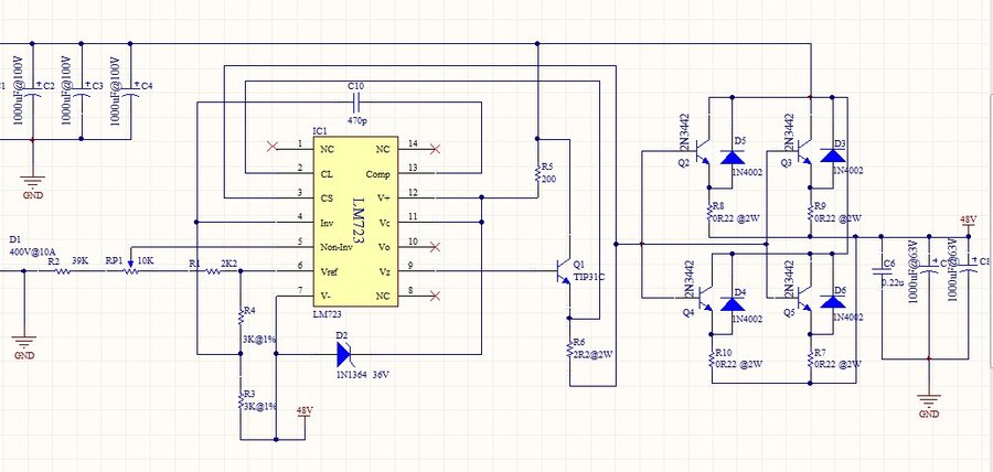

请教一下LM723浮地电源电路
 楼主| 发表于 2011-12-9 09:29 | 显示全部楼层
不知道是不是稳压管的问题
空载压差才36V,36V的稳压管应该起不了稳压的作用

发表于 2011-12-9 10:30 | 显示全部楼层
你这个电路不适合大电流输出。
LM723要想输出高电压、大电流不是这样用的,要用PNP管接到11脚,723使用低电压,外接一个12 ~ 36V 的稳压二极管。

发表于 2011-12-9 10:38 | 显示全部楼层
空载的时候V+和V-之间只有不到2V的电压,输出电压为83V
但是接上负载以后,V+和V-之间电压增加到 ...
jigsaw 发表于 2011-12-9 09:17 https://www.yleee.com.cn/images/common/back.gif
这说明723的供电不稳定啊,V+和V-是723内部电压基准和误差放大级的供电脚,要想办法让电压尽量稳定才行。

 楼主| 发表于 2011-12-9 10:49 | 显示全部楼层
你这个电路不适合大电流输出。
LM723要想输出高电压、大电流不是这样用的,要用PNP管接到11脚,723使用低 ...
3AG1 发表于 2011-12-9 10:30 https://www.yleee.com.cn/images/common/back.gif
谢谢
    即使加两级扩流也不行吗?
这是我的电路图:
发表于 2011-12-9 10:50 | 显示全部楼层
以前是从国外买现成的电源模块,用的就是LM723芯片
现在自己做,不换了,
老板是个喜欢追根究底 ...
jigsaw 发表于 2011-12-9 10:44 https://www.yleee.com.cn/images/common/back.gif
    用723也可以,但不是你这种用法。
用TL431很简单:
