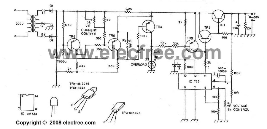

请教一下LM723浮地电源电路

上面这个图只是举个例子。
实际使用时,要加上切断性保护电路,不能用限流保护电路,因为即使限流保护,调整管上的功耗也非常大,很容易烧毁。
发表于 2011-12-9 10:54 | 显示全部楼层
浮地的话,肯定有一个最小负载电流,不能空载的
LM317也是浮地电源,所以它至少需要5mA的负载电流,如果负载电流(包括采样电阻上的电流)小于5mA的话,输出就不正常。
LZ电路在输出端尝试接一个20mA左右的负载(48/0.02=2.4K电阻)吧。

    即使加两级扩流也不行吗?
这是我的电路图:

    这样不行的。
等我有时间给你画张图。。。

回复 20# 3AG1
    要用这种两种电路吧:
当时没怎么看懂

    对。
用这个电路可以,但要加上切断型保护电路,限流保护电路只适合低电压下使用,他这个电路在高压下限流很不安全,调整管容易烧毁。
发表于 2011-12-9 11:09 | 显示全部楼层
上面这个图只要TR1  TR2 就可以了,TR3往左的部分可以不要。
TR2可以用几个大功率管并联使用。
电源负极可以仿照修手机的LM723电源,加上过流保护。

 楼主| 发表于 2011-12-9 11:16 | 显示全部楼层
回复 26# 3AG1
请教一下
ZD3用多大稳压值比较合适?
我是空载83V输入,48V输出
还有,貌似应该TR1用几个大功率管并联均流吧?
TR1好像不对

回复  3AG1
请教一下
ZD3用多大稳压值比较合适?
我是空载83V输入,48V输出
还有,貌似应该TR1用几 ...
jigsaw 发表于 2011-12-9 11:16 https://www.yleee.com.cn/images/common/back.gif
    12 ~ 36 V 的稳压二极管都可以。
TR1应该用两个以上的NPN大功率管并联使用,TR2用TIP42C就可以。
由于压差较大,调整管上的功耗很大,如果并联的功率管较多,可以在前面多加一级推动级。PNP管用2N5401就可以,后面用TIP41C做推动。
