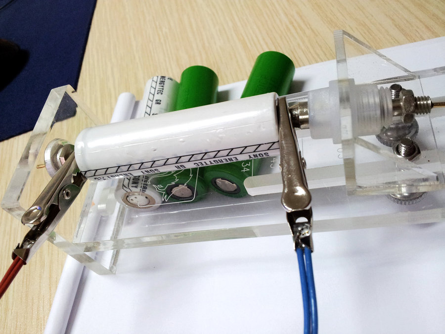

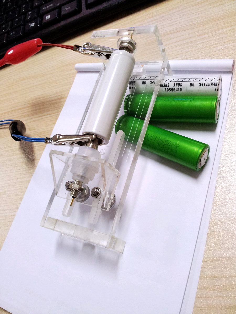

最近烧了几颗松下和三洋的3100-2600,手电上搞了放电器带的电池架,东西做的不错但这探针输出达几千毫欧,三洋直接测试是68毫欧上架居然达到18xx毫欧,动一下电池就突变甚至电压由于接触问题突降软件检测电压小于3V而停止放电,无奈只能夹在电池两头检测8x几毫欧咋就这么大区别呢?
这个架子应该是walf504做的,里面什么结构?为什么电阻会那么大?
发表于 2011-12-9 18:56 | 显示全部楼层
没有金银铜,电阻大是必须的。
发表于 2011-12-9 19:03 | 显示全部楼层
线阻+接触电阻 就会很大。。这些都是很难避免的。

你的4线放电器吗。夹得接线好像不是这样接的
发表于 2011-12-9 19:47 | 显示全部楼层
为啥4线的架子要当两线制的使呢?
785418837 发表于 2011-12-9 19:03
    我用强力磁吸接在上面也才70几毫欧
 楼主| 发表于 2011-12-9 20:31 | 显示全部楼层
为啥4线的架子要当两线制的使呢?
199003326 发表于 2011-12-9 19:47
    这个架子只有2线输出吧
