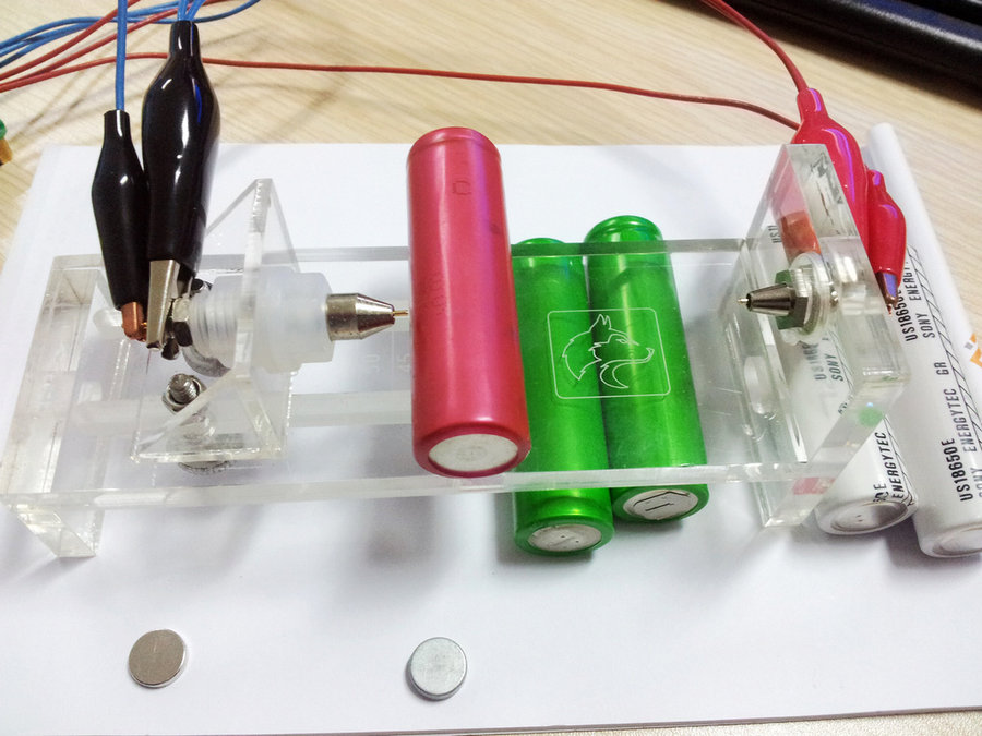

架子好看做工也不错,但是接触电阻也太大了

我只接了里面的电压触头的输出怪不得那么高的内阻,明天重新测试

今天这接法对了吧,但是也有较大的电阻呢,按住电池两端是60几毫欧,装上去四线接法显示130几毫欧
还有就是这个强力磁铁左边镀镍的导电率很高吸上电池在吸住普通镀镍鳄鱼夹这样下来也才几十毫欧,右边的明显不行导电率很差同样吸上去达几千毫欧

    几毫欧都算数?有必要吗?另:毫欧是用啥表测得?毫欧表?
