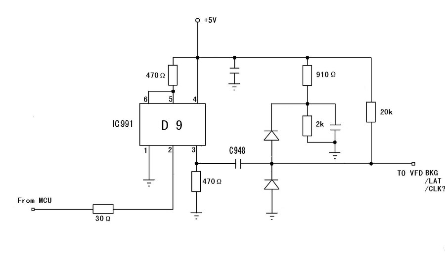

LZ你好,请再帮助确认一下你给我的图里画红圈的那2个脚应该是什么?从阿尔派的板上看像 BKG(Grid BK),画了草图,从图上看似乎是VFD防烧点的保护电路。但对应的 SI那个脚是悬空的,我理解GSI不是栅扫描的数据输入吗?如果那5个数据脚翻转,BK脚又对不上了。
