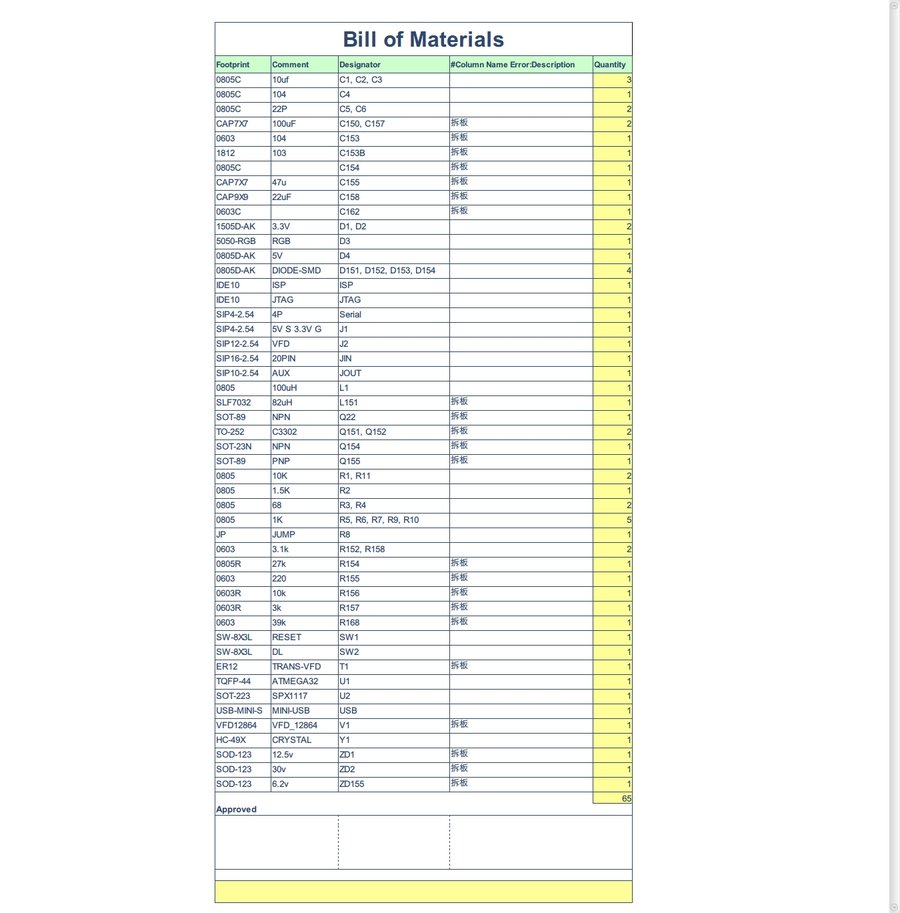

回复 148# kazuyuki
    把元件清单列表下吧。能拆机的标注下。板子价格不贵。预定5片。

这是元件表

 楼主| 发表于 2012-2-9 18:53 | 显示全部楼层
图片格式:
VFD板的BOM表
VFD板的BOM表
 楼主| 发表于 2012-2-9 18:54 | 显示全部楼层
所有标号100以后的都是原来板上元件,与原版的标号相同
 楼主| 发表于 2012-2-9 19:01 | 显示全部楼层
有几个元件不是必须是,根据电源电压可删减。
4个整流二极管可以用拆件的(D151-D154),原版的是3个脚的,可能需要处理一下。
