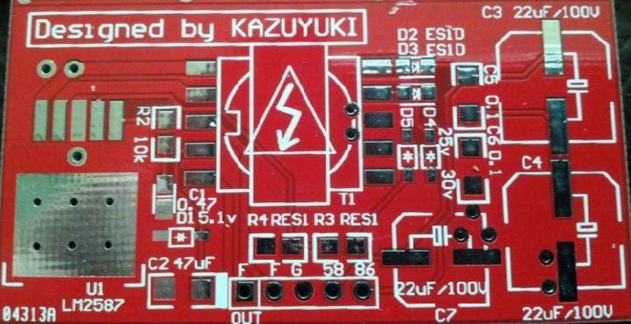

 楼主| 发表于 2012-2-10 22:16 | 显示全部楼层
我是用的烙铁拆的。烙铁+吸锡器
先上点锡,因为原来是无铅的,熔点较高,加点普通锡会降低温度要求,等锡融了,用吸锡器,吸完后,摇动一下引脚,看是否脱离了,如果没有脱离再从加锡开始。
等所有因脚都松动了,找一把美工刀,插到玻璃底下,慢慢插进行,最好再之前用风枪或吹风吹一下。直到玻璃全部剥离了pcb,再扯引脚
拆vfd是个细致活,千万不要急,否则就会杯具
 楼主| 发表于 2012-2-10 22:25 | 显示全部楼层
刚才大致算了一下元件成本,阻容、插件什么的加起来在5块左右,M32拆件熔丝恢复的6.5,散新的8块,总共加起来是12块多。考虑损耗,冗余元件和购买快递费用,可能会加几块钱,大家看是否合适?
其实,我个人倒是希望能有深圳的兄弟出手来组织更好。现在pcb打样到我这快递就要22,M32,元件都需要快递费。如果深圳的兄弟能出手,这些基本都可以免掉,至少每套要少2~3元的成本。
再说,现在我当了个国营单位的小头目,空闲时间很不够,是否能满足大家的愿望是未知。如果有兄弟愿意出面组织,我可以提供protel文件供大家使用。

    唉,都坏了,没吸锡器,以前都用风枪,这次旁边的东西都吹掉了,VFD引脚就是不动,结果一激动,当个教训吧,老实买吸锡器去M32解熔丝的才6.5,便宜啊,可以的话订5片,顺便帮俺写好程序,还有那几个二极管,5V.3.3V,还有高压整流的,电阻电容usb等等手上倒是有,贵几块不怕,就是让你受累了

老唐,看到你做PCB打样时带了块小板用于 GP1131的电源。你说要用 LM2587,但 LM2587的DS给出最高输出电压<65V,而 1131的 Vha 是 84V,超了很多,可以这么用吗?LM2587不是全隔离的,它的Pin2要从输出端引入信号(Feedback)到2587,LM2577也是类似的问题。试验的结果怎么样?
