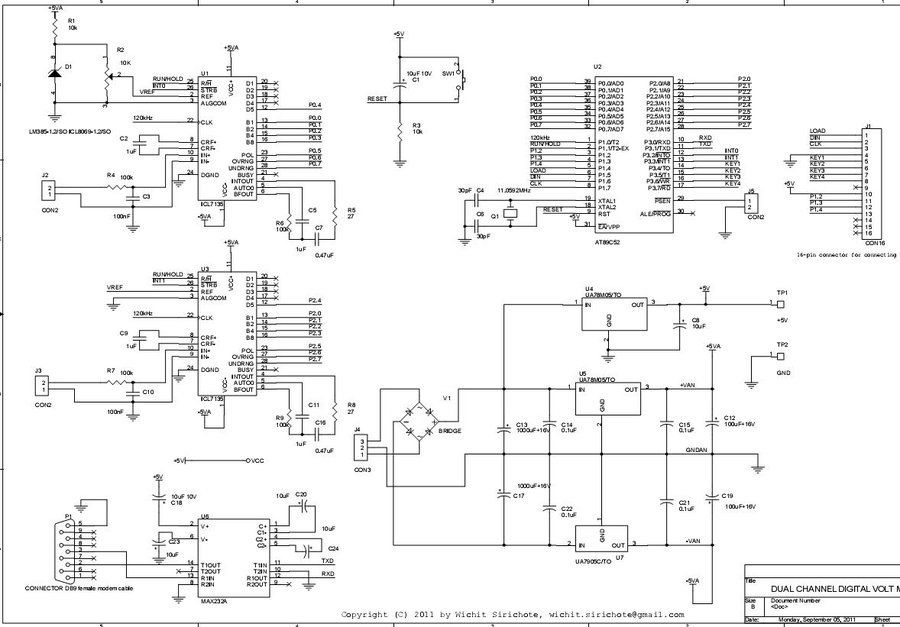

     原理如图所示:
整机共用两片ICL7135芯片。输入的范围为 + /-1.9999v 。灵敏度100 uV 。
ICL7135 提供了多路复用的 BCD 输出和 (STRB)信号。
89C52定时器 2生成 125 kHz 的时钟(50HZ)。
  二极管D1生成+ 1.0000V参考电压,
显示板部分用MAX7219。
RS232 串行端口 : 9600 8n 1。
DVM7135[1].rar (28.48 KB, 下载次数: 724)
源码.rar (2.54 KB, 下载次数: 677)

哗,高精度的哦。
发表于 2011-12-11 11:37 | 显示全部楼层
精度真高。没有量程档位呐?
回复 1# 倪大德
    精度真高!!顺便请教一下,怎么才能提高M8的AD转换精度?是不是只能小数点后两位?
发表于 2011-12-11 11:38 | 显示全部楼层
要是从0-500V自动量程就好啦
发表于 2011-12-11 12:14 | 显示全部楼层
自动量程就和是抄万用的输入电路了
发表于 2011-12-11 13:05 | 显示全部楼层
利用ICL7135芯片在M8中作电压AD转换不是可以提高M8精度吗?
发表于 2011-12-11 13:48 | 显示全部楼层
用并口读数据,学习一下,谢谢倪工
发表于 2011-12-11 13:51 | 显示全部楼层
7135能直接输出,加入单片机干什么呢?
发表于 2011-12-11 13:55 | 显示全部楼层
my1048 发表于 2011-12-11 13:51 https://www.yleee.com.cn/images/common/back.gif
    可以控制,可以传送给PC............
