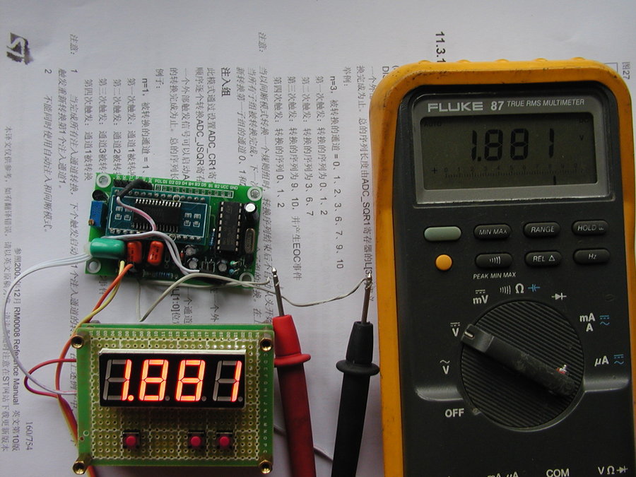

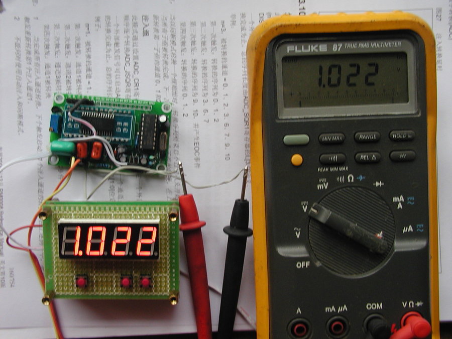

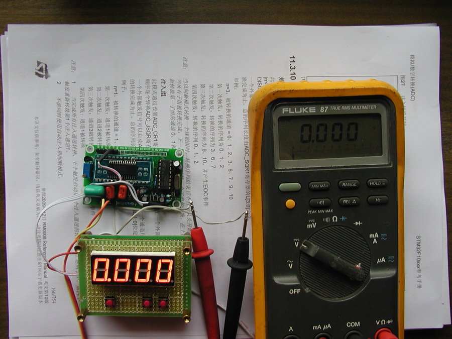

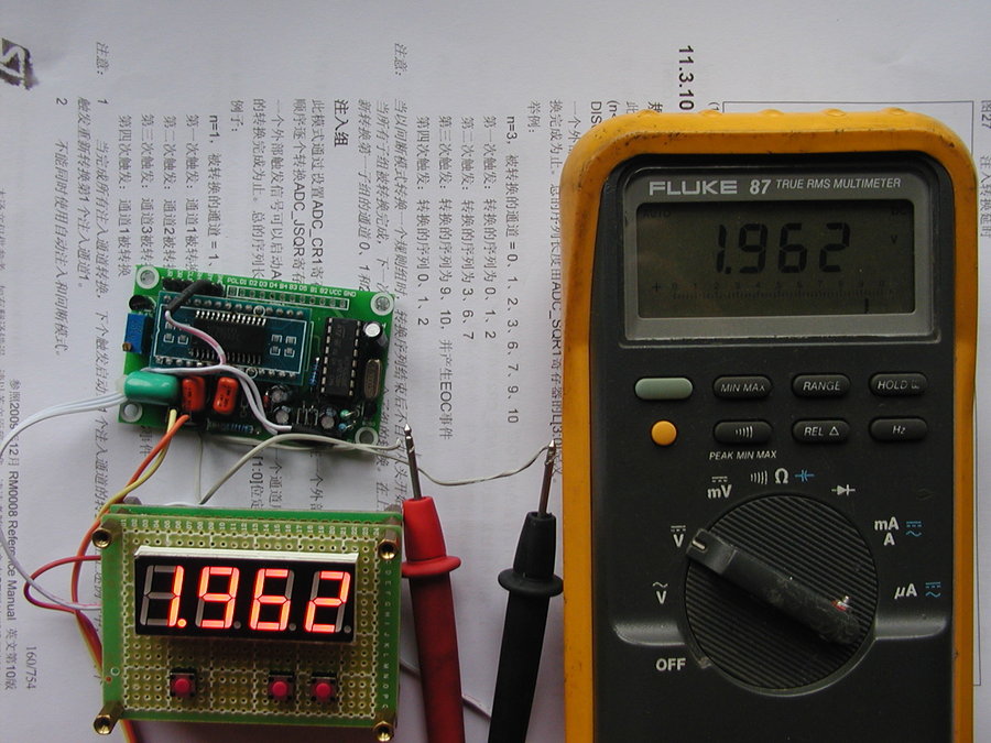

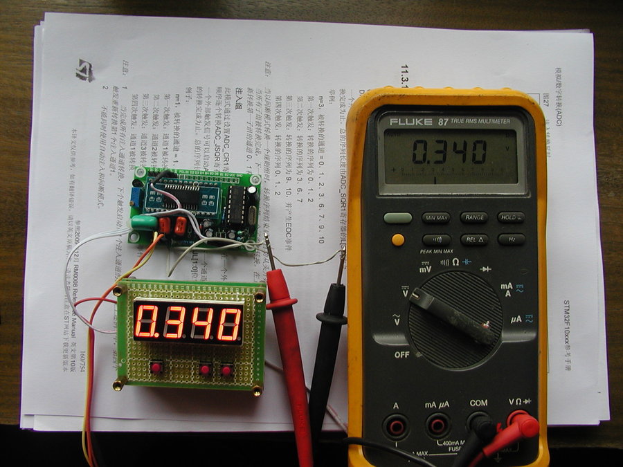

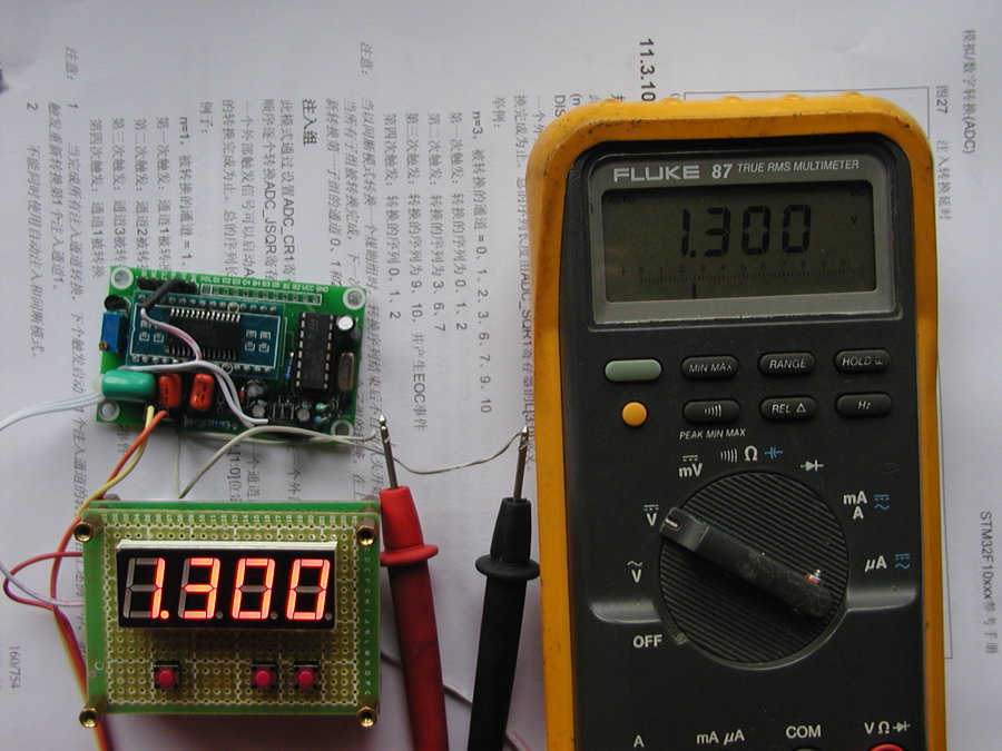

[其他综合] 国外DIY---用二片ICL7135制作的双路电压表
发表于 2011-12-25 00:38 | 显示全部楼层

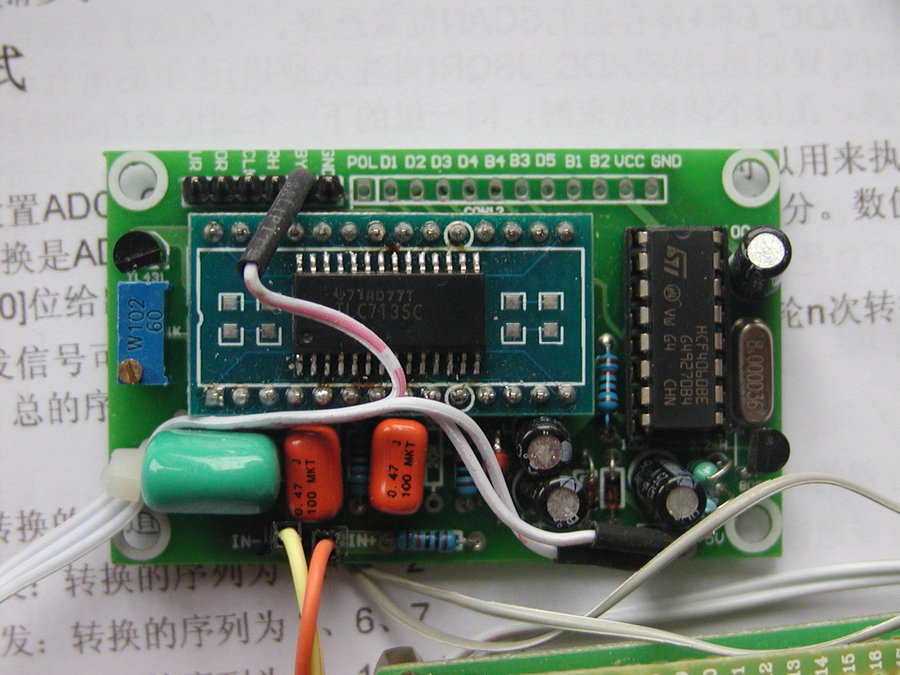

ICL7135的精度和线性的确非常好,且其信号便于被MCU采集,是我所使用过最满意的AD芯片。再给大家推荐一种与MCU串行通信用法,使用其BUSY脚,仅占用MCU一个外部中断口,程序也很简单,非常节约MCU的硬件资源。 ICL7135的串行通信.437.pdf (69.6 KB, 下载次数: 410)

通用积分类ic的输入端内阻,线性等感觉不是∑类的不可比拟的,积分型的价格还好,但就是体积大。4半上好的积分电容不好找。

7135本身有自动量程转换信号输出,加上一块555就可以实现自动量程转换。

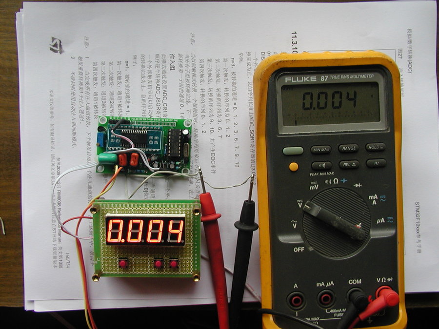

    精度自然不用多说,至于速度,电压显示也不需要高速。
发表于 2011-12-27 16:51 | 显示全部楼层
为什么只做到1.9999,是不是量程扩大就不准了!
发表于 2011-12-28 09:43 | 显示全部楼层
回复 17# 100abc
量程扩大后的精度只与分压电阻精度有关。
发表于 2011-12-28 11:14 | 显示全部楼层
