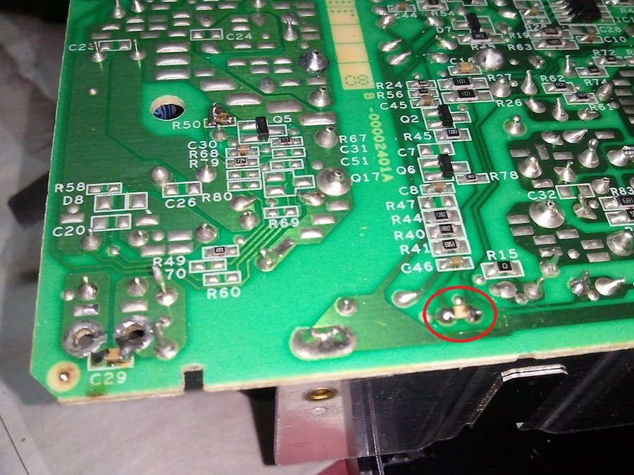

前些日子....为做浩哥的m8 v7拍了几个, 惠普原装电源 32V2500mA (0957-2093).
其中一个改36V, 但冇输出, 看了一下, 没见到有神马原件破裂.

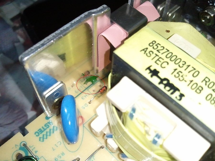

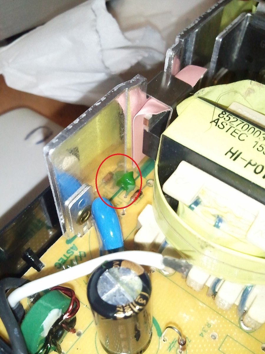

今天拿出來, 搞了一阵, 还是没发现. 正想拆下开关管测一下,看到了绿色的东西好像一分为二, 立马拆下.
虽不能确定这是不是NTC/PTC, 但测了一下其他好的电源的TH3, 都在25K左右, 就直接焊了个22K焊上.
焊好上电(心里暗爽中), 一看万表无输出.
心有不爽, 在看了下俺自己的焊工, 立马重焊, 上电.......爽yy了, 36.2V
另外, 还想确定下这绿色(TH3)的东西是NTC还PTC, 还有我要买几K换上去为好.
发表于 2011-12-11 15:03 | 显示全部楼层
那个是温度保险吧 高温时切断mos门极驱动信号
 楼主| 发表于 2011-12-11 15:47 | 显示全部楼层
回复 2# lichuang1005
还以为是ntc之类的东西.....
如找代用, 要用那些参数的温度保度丝.
发表于 2011-12-11 15:50 | 显示全部楼层
回复 3# oo0t0oo
    应该是反正我感觉是 而且好像其他电路上写着125℃
发表于 2011-12-11 15:51 | 显示全部楼层
你可以直接连接吧 那个地方加电阻可能会影响mos驱动电压的

找個125度, 250V, 1A的應該夠了吧
发表于 2011-12-24 20:11 | 显示全部楼层
应该是125°C的PTC吧。

    昨天试着把22k电阻拆了, 然后直连两个焊盘, 结果无输出.
本想无输出就算了, 把22K焊回去, 结果也是无输出.
没思路了, 到底有神马原件可以时好时坏........
