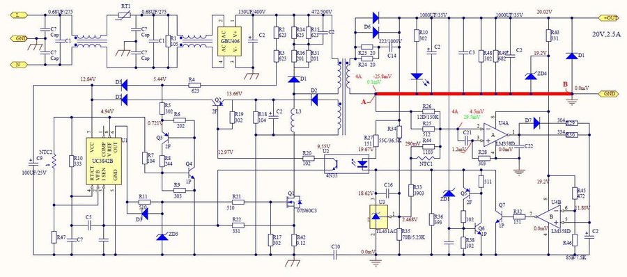

针对“20V,2.5A电源适配器原理图”的求助帖,得到了坛内多位老师支持与探讨,终于有了结果。
原理图为了便于分析,稍微整理了一下,重新发帖。原帖https://www.yleee.com.cn/thread-11634-1-1.html
希望对有此电源的坛友有所帮助。
果真利用电路板当作取样电阻。
取样电阻是利用了A -B两点印刷电路铜箔,电阻约6.45毫欧(估算)。
再次感谢坛内各位老师的支持帮助。

通过在原帖的学习,我对电路的原理理解如下,不知对否。
主控芯片 UC3842B。
电压及电流反馈输入到 UC3842的3脚。
Q3,Q4用于辅助供电的转换。
Q2的作用是只有在输出电压足够时,辅助供电才会介入。
NTC2 是热敏电阻。
输出电压=2.5(R34/R35+1)=2.5×(36.5/5.23+1)=19.95V
过流取样电阻是利用了A -B两点印刷电路铜箔,电阻约6.45毫欧(估算)。
保护电流 约4.5A(实测),调整电阻 R25,R26 可改变保护电流。
调整电阻 R29,R30可改变电流保护延迟时间。
NTC1  是热敏电阻。
ZD1,Q5,Q6 组成过压保护。

Q2接法应该不对

Q3Q4好像是3842启动后锁定启动电阻的,这个电源应该是一旦保护就锁定的那种。
发表于 2011-12-12 09:32 | 显示全部楼层
回复 1# sun2773
    并非如此,如果使用铜箔做取样电阻,用的只能是B点到输出端,BA端是不行的。
发表于 2011-12-12 10:17 | 显示全部楼层
回复  sun2773
benli 发表于 2011-12-12 09:32 https://www.yleee.com.cn/images/common/back.gif
    可以的。
以前CT老胡卖的一种开关电源就是类似的保护电路,只是采用的是小电阻,不是铜箔导线电阻。
发表于 2011-12-12 10:22 | 显示全部楼层
回复 8# 3AG1
    BA段包含了电容的纹波电流了啊
发表于 2011-12-12 10:28 | 显示全部楼层
回复  3AG1
    BA段包含了电容的纹波电流了啊
benli 发表于 2011-12-12 10:22 https://www.yleee.com.cn/images/common/back.gif
    有波纹对过流保护影响不大,正常使用电流不超过设定值,保护电路不会启动的。
