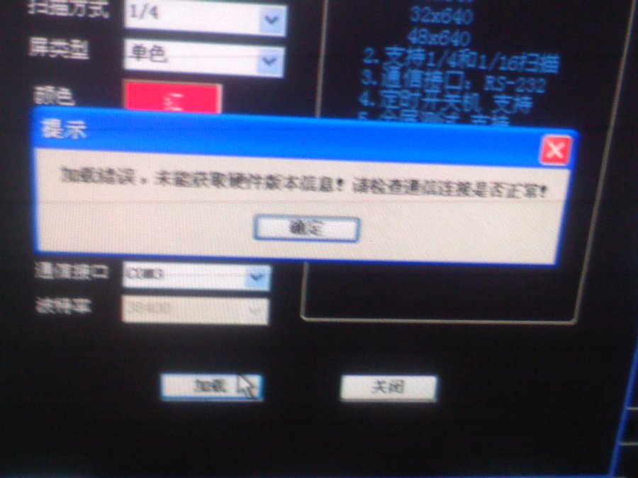

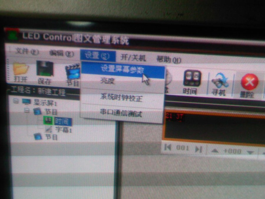

串口线测试通过了,就是设置参数时不对,几个版本都实验了。
是不是不支持USB转串口呢?
通讯测试时显示com3,设置参数时选择的也是com3

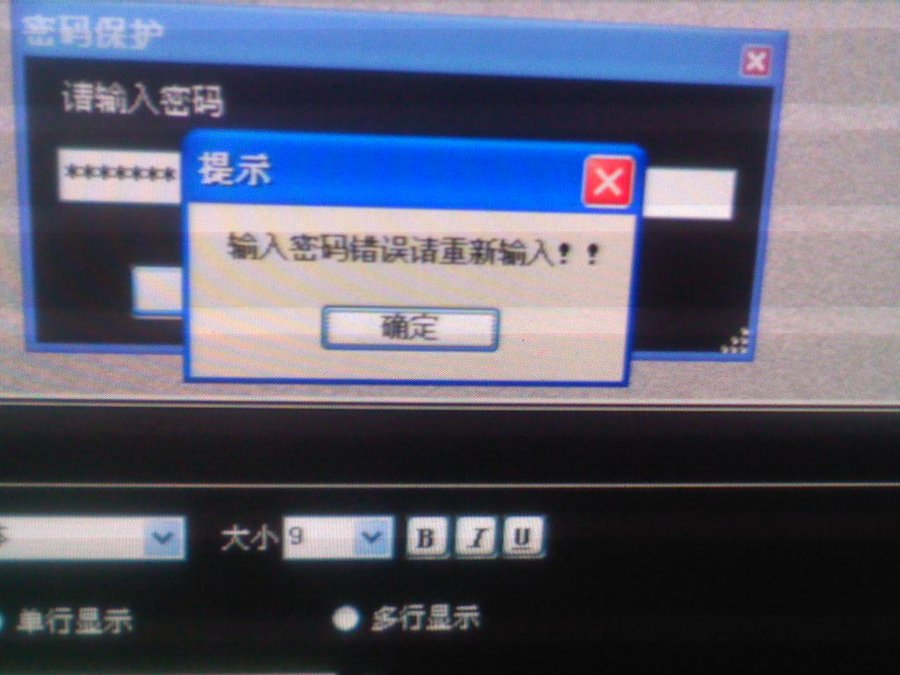

发表于 2011-12-15 22:02 | 显示全部楼层
试试168,要不对的话翻翻那堆Word文档,里边应该有。
 楼主| 发表于 2011-12-15 22:15 | 显示全部楼层
可以了,确实是168
