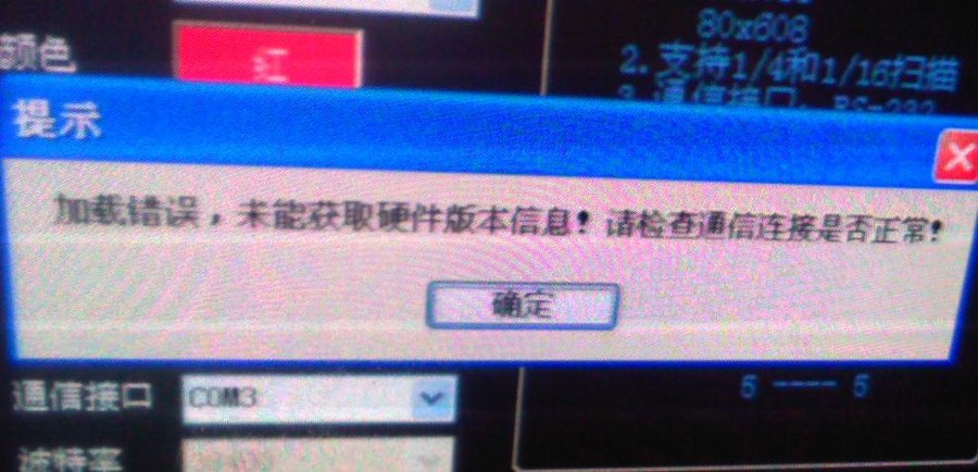

没装成功,提示系统资源不足

 楼主| 发表于 2012-1-12 11:53 | 显示全部楼层
串口测试通过了,可是还是无法加载,真的稀罕了
发表于 2012-1-12 13:24 | 显示全部楼层
社建电子 发表于 2012-1-12 11:53
    选的串口对不?
 楼主| 发表于 2012-1-12 15:23 | 显示全部楼层
选的串口对不?
199003326 发表于 2012-1-12 13:24
    对哦,COM3
发表于 2012-1-12 15:30 | 显示全部楼层
对哦,COM3
社建电子 发表于 2012-1-12 15:23
    交叉线和直联线都试了吗?要都试过的话俺也没办法了,找售后吧。

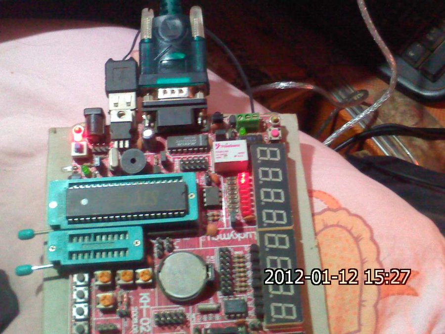

 楼主| 发表于 2012-1-12 15:34 | 显示全部楼层
用快活丞的单片机编程实验板上可以。
原因在别处?
