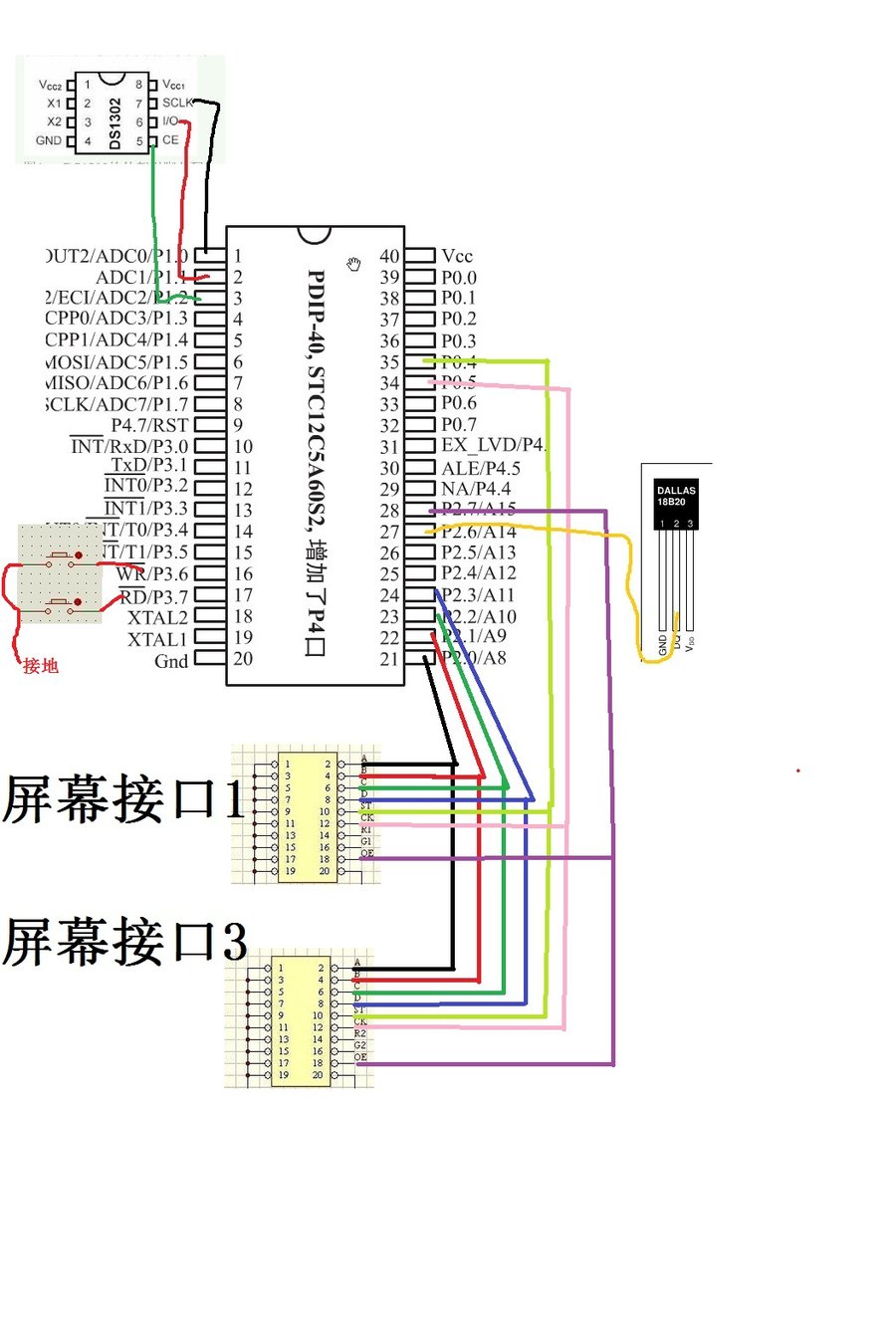

[其他综合] 前些日子买的32*80LED屏,程序已上传
 楼主| 发表于 2011-12-19 15:42 | 显示全部楼层
屏的原理图没有,屏的接口是LA31的
看帖24楼
https://www.yleee.com.cn/thread-11799-1-1.html
程序里面都有了定义。

sbit  DIN1=P0^0;//R2
sbit  G2=P0^1;
//ABCD四个的数据在1007行
sbit  LT =P0^4;//ST
sbit  SK =P0^5;//CK
sbit  DIN=P0^6;//R1
sbit  G1 =P0^7;
sbit  en =P2^7;//OE
sbit T_CLK=P1^0; //1302sclk
sbit T_IO=P1^1;         //1302data
sbit T_RST=P1^2; //1302rst
sbit ACC0=ACC^0;       //1bit数据存储位
sbit ACC7=ACC^7;
sbit  led=P1^7;
sbit test=P3^6;
sbit up=P3^7;
sbit DQ=P2^6;
那位高手帮帮我这笨鸟,屏的A,B,C,D接单片机那个脚?有电路图参考嘛?感谢
 楼主| 发表于 2011-12-20 15:22 | 显示全部楼层
回复 15# BBQ
    程序中的定义,P1^1就是单片机上的P1.1,P1^2就是单片机上的P1.2,以此类推。
接R1,G1的那一半屏显示时间
接R2,G2的显示日历温度等。

楼主你好,我刚刚接触单片机,看你整出这么漂亮的作品也心动了,昨天就拍了这个屏。请问我要做出你这样的作品我还需要那些硬件驱动它?能给个稍微完整的电路图?期待你的帮助!
发表于 2011-12-21 22:57 | 显示全部楼层
16楼已经有电路图,慢慢学习就可以看懂
发表于 2011-12-21 23:20 | 显示全部楼层
08接口怎么接?看照片好像没有08接口。
 楼主| 发表于 2011-12-22 00:01 | 显示全部楼层
回复 18# huangjiao1968
    89c52不行,rom不够!
 楼主| 发表于 2011-12-22 00:02 | 显示全部楼层
回复 19# xiaomage
    这个电路图缺的就只有两个晶振,4个30PF的电容和几个电阻了。
你可以查阅一下单片机的最小系统!
当然,还要有一个强力的电源!
