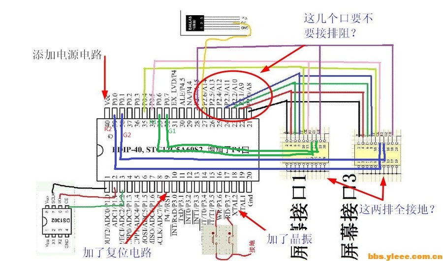

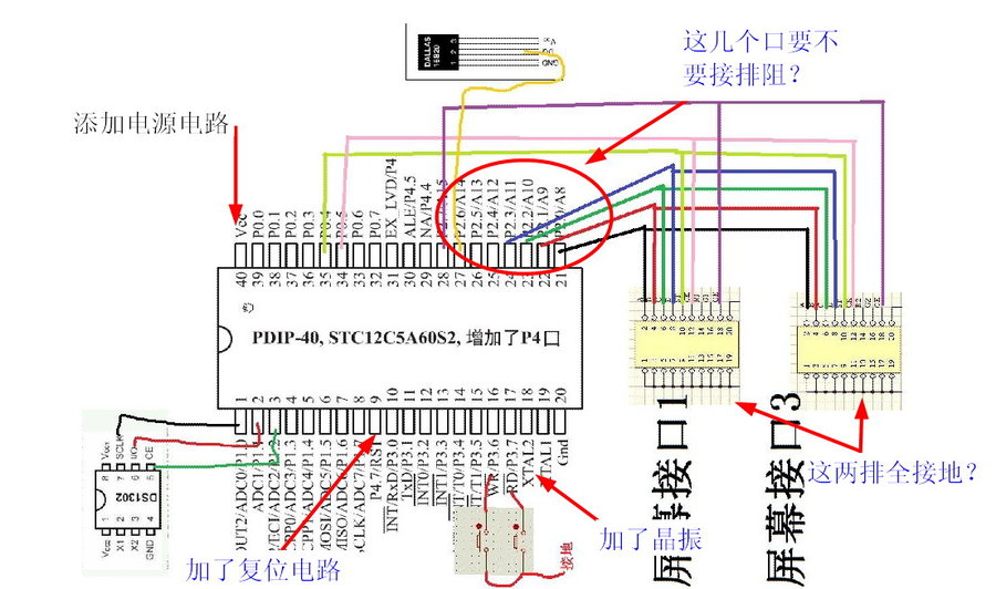

按照楼主给的图,昨天焊接了一个驱动板。内容就是在楼主给的电路图上增加了复位电路、晶振电路、电源电路,其他就是把DS1302和18B20,输出口接上。楼主很忙,不过还有个问题,哪位大侠能指教一下,单片机输出口还要接排阻吗;还有32*80接口GND那排全接地吗?具体见图。谢谢!
 楼主| 发表于 2011-12-28 12:12 | 显示全部楼层
回复 57# xiaomage
    只有P0口需要增加上拉电阻(只有P0内部没有上拉,其他有的)。其他可以不用。GND那排可以不接,因为另一排最后一个脚(也就是第二十脚)也是GND。GND是接在一起的。不过单片机和屏用的是同一个电源的话,这个GND也可以不接的。
发表于 2011-12-28 13:18 | 显示全部楼层
接上排阻后,是不是就行了?我用洞洞板,安装你这个图焊接的,这个图与你传的程序是对应的吧?
 楼主| 发表于 2011-12-28 22:23 | 显示全部楼层
回复 58# sdf15937
    G1,R1,G2,R2图上没有画,定义在程序里面有的。另外还有1302的晶振之类的。
程序和这个电路图是相应的!

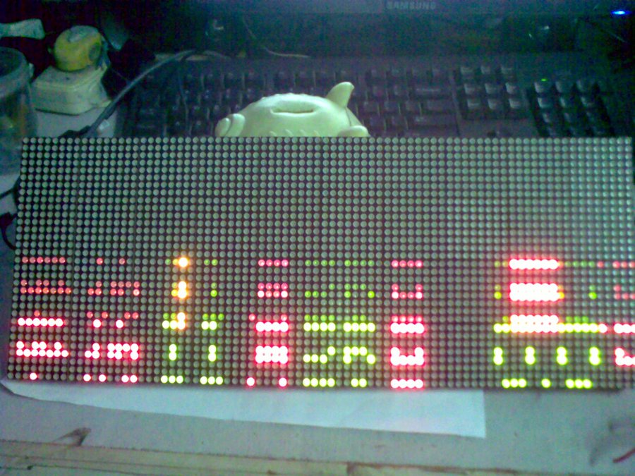

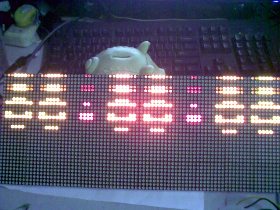

发表于 2011-12-30 21:31 | 显示全部楼层
驱动板焊接了几天,还是有问题。各个接口连接如图。但是显示像楼主的那个样子,但是模糊的。难道我的驱动板不行?
电路图
电路图
以上是按照楼主给的图并结合程序画的电路示意图。
只插下面的排线
只插下面的排线
以上是直接下面输出端显示情况,对应楼主的月日年部分。
2个排线同时插只插下面一个
2个排线同时插只插下面一个
以上是2个输出端都接上,或直接上面的排线显示情况,对应楼主的时间部分。
我用的MCU是STC89C58RD+,楼主的是STC12C5A60S2,会不会与这有关?哪位大侠能帮助解决一下,非常感谢了!

发表于 2012-1-5 19:30 | 显示全部楼层
你这个显示是行扫缺行, 可能是硬件的问题, 也可能是接口定义的问题。
驱动板焊接了几天,还是有问题。各个接口连接如图。但是显示像楼主的那个样子,但是模糊的。难道我的驱动板 ...
