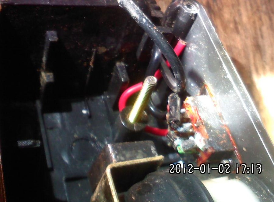

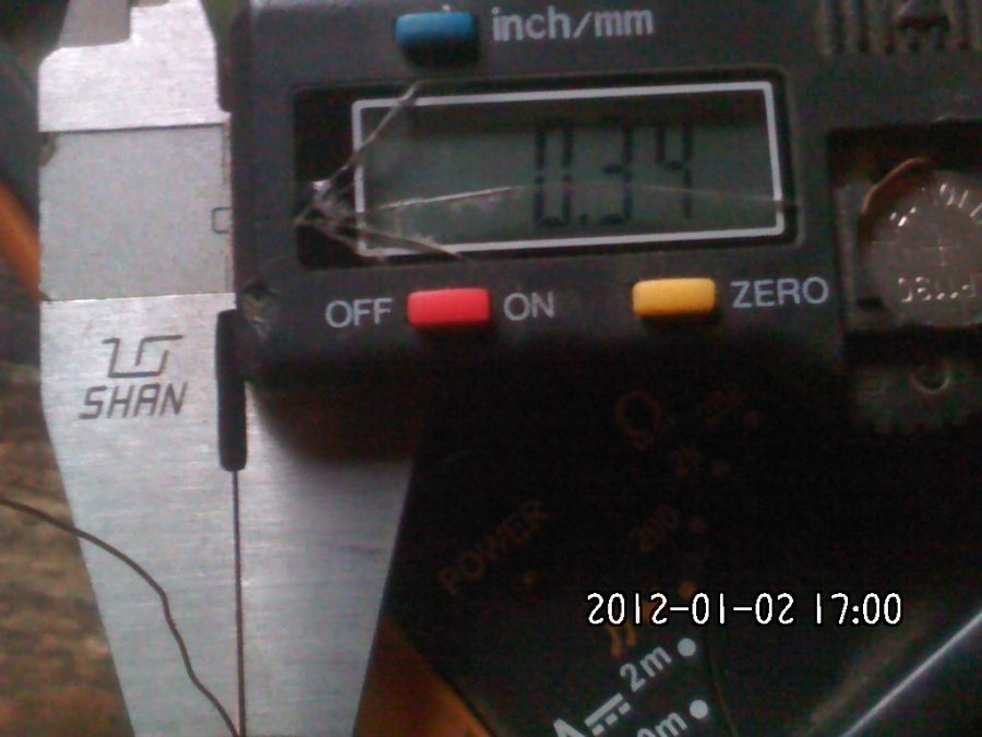

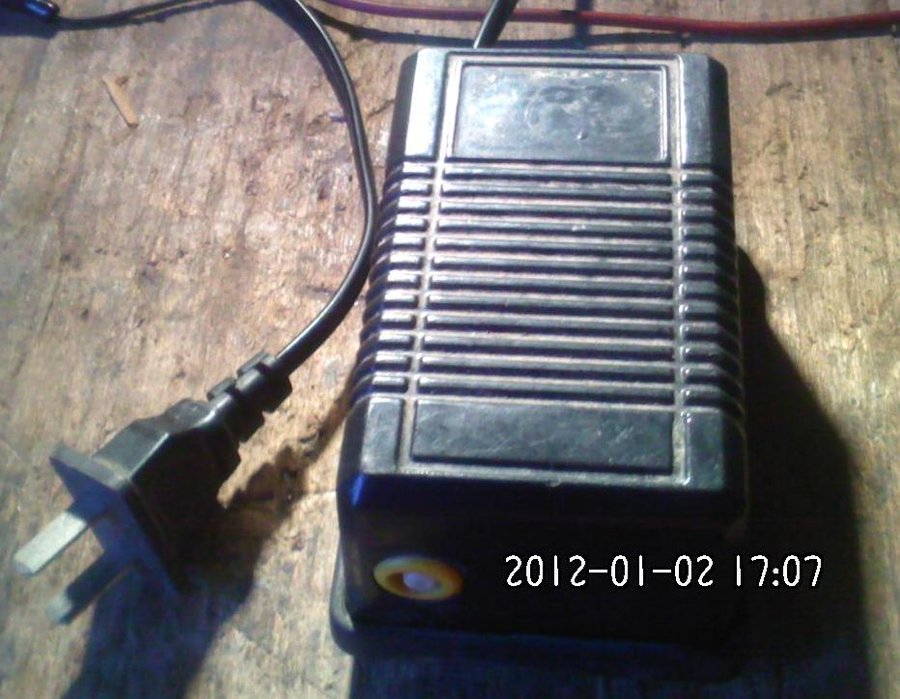

拿来时,我说没有配件换,叫他去修电机的那里,帮他缠一个好了。
谁知道,今天又拿来了,说修电机的那里没有这么细的线,并且拿来一段线叫我看,一量是0.34毫米,而线包上的是0.07毫米的。差的太远了!
现在问问大伙有什么好办法修?
这个东西是熟人的,本来我推出去了,现在他叫我看着办,唉,难办啊!
220伏线包难办,如果用粗线缠,使用低压电〔还得是交流电〕,他闲不方便。

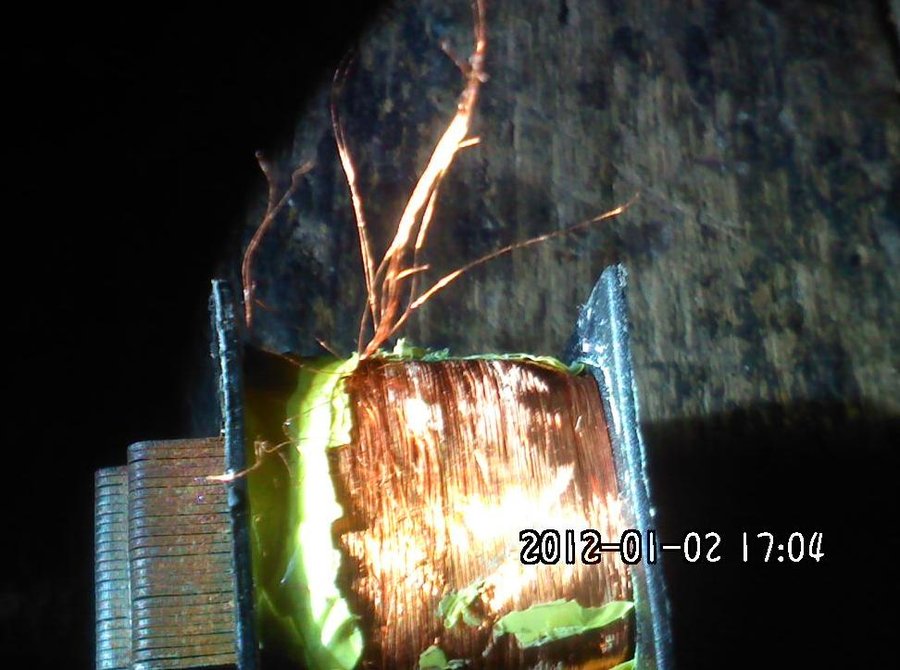

 楼主| 发表于 2012-1-2 17:56 | 显示全部楼层

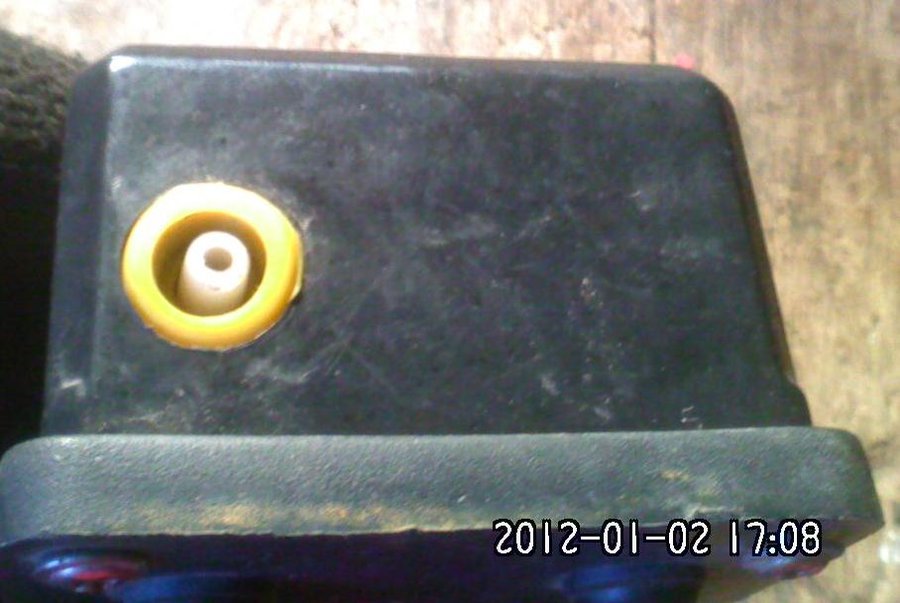

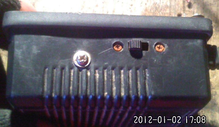

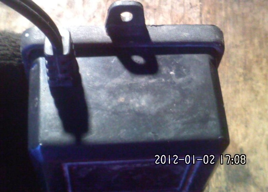

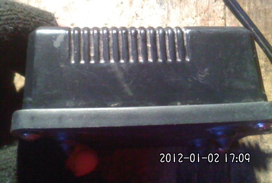

拆机图…………
那线包是变压器的1/4啊
发表于 2012-1-2 18:06 | 显示全部楼层
就几块钱的东西还修?人工亏死呐,
找个220V的继电器拆线圈重绕,
就怕你没那个耐心,呵呵,
还是叫他重新买个好了,又不是什么贵重的东西

发表于 2012-1-2 19:06 | 显示全部楼层
没必要折腾。实在想折腾的话找个小变压器,铁心卸了,转成同一方向再插回去.
发表于 2012-1-2 19:36 | 显示全部楼层
我有2个,都是线圈烧了,期中一个重新用0.4的线绕,用6V左右的交流就行,另一个没修
打算这个皮膜坏了就线圈换到另一个上去

发表于 2012-1-2 20:03 | 显示全部楼层
好细的漆包线,找个老电度表里拆线包吧。
