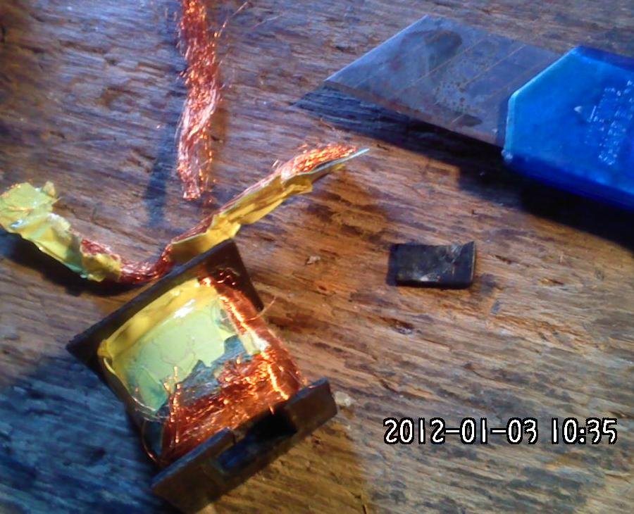

养鱼、卖鱼用的充氧泵线包坏了怎么修?拆出来了

LZ您好,修这个东西,我觉得最省钱的办法是用一个220V的继电器线圈改装,不过最好的办法是找一台自动绕线机,重新绕一个线圈,鉴于个人的经济能力,此法不太可行。

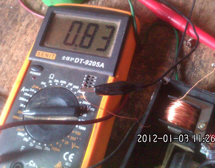

 楼主| 发表于 2012-1-3 05:41 | 显示全部楼层
问题是没有这么细的线,我准备用0.34的线上,串电容降压试试能不能用?

 楼主| 发表于 2012-1-9 19:48 | 显示全部楼层
有空时搞了下,实验时发现供电需要4伏800多毫安的交流电源,原来准备使用电容降压来驱动有点不现实啊。
那个变压器是用户拿来的,发现硅钢片弄不掉,麻烦,手头没有好工具,只好拆了个彩电的消磁线圈【新的啊,破了本啦】。

 楼主| 发表于 2012-1-13 08:01 | 显示全部楼层
0.07的线很脆的,很容易断,成品线包大多浸漆了,再拆不容易了
