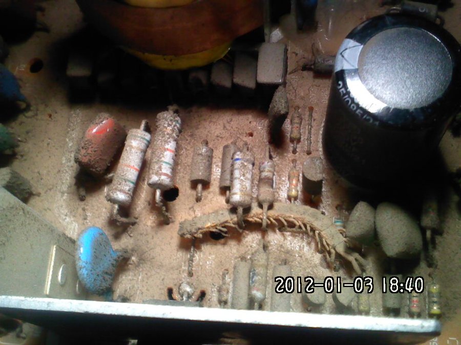

话说今下午接修一彩电,通电试机指示灯不亮,开盖测试,主电压109伏算正常。

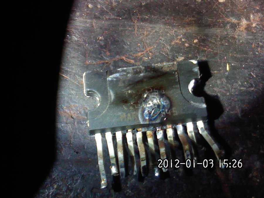

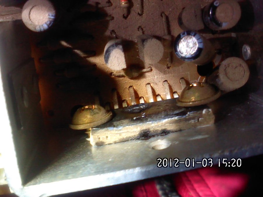

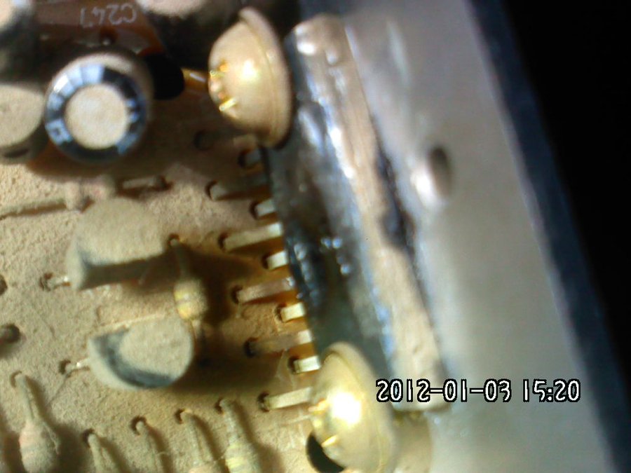

可是大块的5伏供电不正常,换了个7805,装上后通电试机时,看到伴音块冒烟烧了,拆下来已经看不清型号,不装他,再通电试机,又听到嘭的一声,是电容炸了。是场块旁边的滤波电容。同时场块也击穿损坏!
大块【超级单片机】也坏了,查到这里,我闲坏件太多放弃修理了,可是用户不愿意了,他说在家里就没有响【就那嘭的一声】,硬说是我搞坏的,不答应,非要我给他修好!
我也恼火啊,这个原因真的很奇怪啊。
天黑了,我也没心情吃饭,找个大块换上,电源【电源管已经坏了】用模块装上。也不能开机,但是指示灯已经亮了!

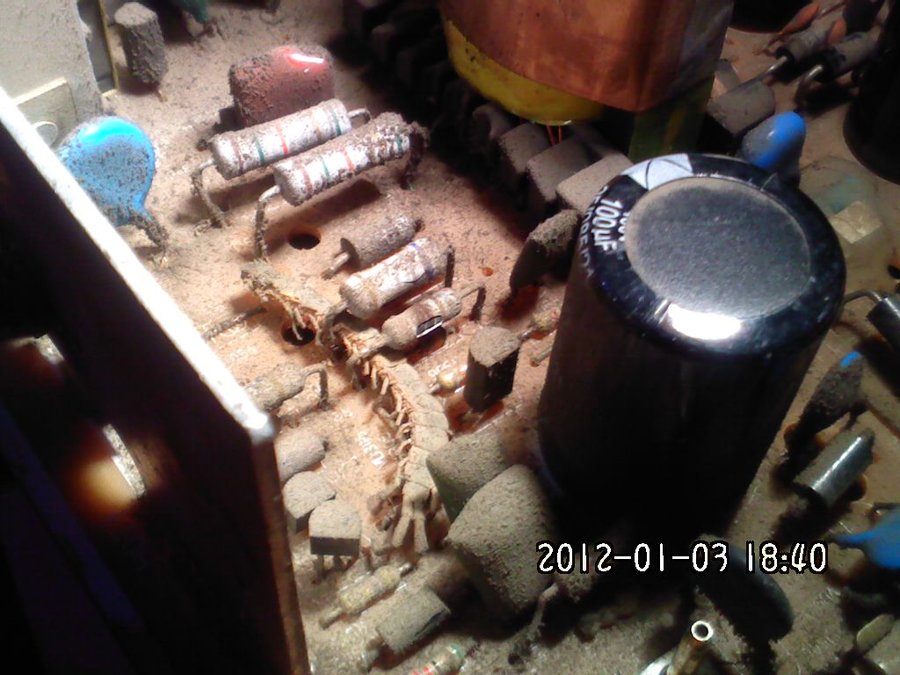

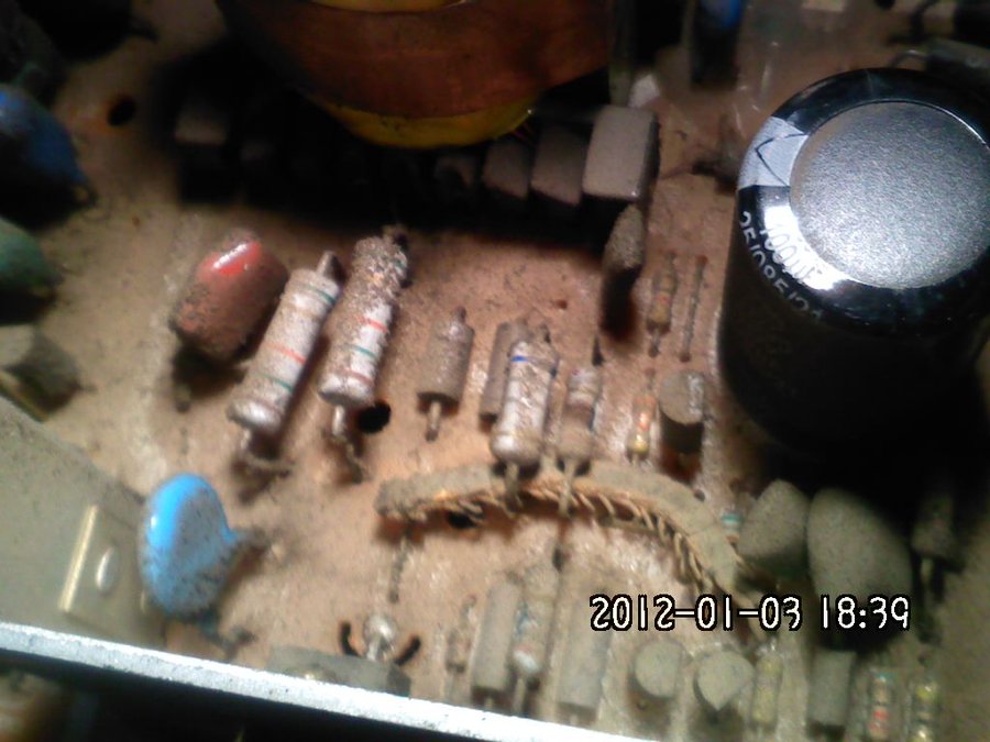

我拿着数码之家的手电筒照来照去,猛然发现【看图】原来有条虫子尸体在搞怪。
现在电路板没有修好的可能了,只得破本给他换个新板了。
惨重代价啊,前两天挣的钱都搭进去了。
 楼主| 发表于 2012-1-3 21:26 | 显示全部楼层
图………………

晕,这么多灰尘没清理你都敢修。我当年第一天跟师傅学艺(家电维修),干的就是拆机壳、刷灰的活,一直干了大约一个月师傅才让我拿烙铁,所有电视机,只要看着有灰尘都要先清理然后再通电,有污渍的话还要用酒精擦洗。每次上门维修包里都带着一瓶酒精,到4,5月份还带着吹风(我这里山区,离长江边不到两公里,湿度大,电视机受潮的多)。当时有点不理解,觉得麻烦,问师傅,师傅告诉我,说他有一次没有清理,结果一通电就烧毁IC,最后发现是灰尘受潮,漏电引起的,从那以后就养成习惯了。
发表于 2012-1-3 22:13 | 显示全部楼层
是条蜈蚣。肯定不是那虫子的问题,而是其它原因引起。虫子至少存在了一两年了。

还有就是你帮顾客刷灰,顾客就会觉得你负责。每次上门维修,开了壳就刷灰,大多数年龄大一点的顾客都会很开心,有的在你修完之后还会给你倒水让你洗手洗脸。这顾客一高兴,给钱的时候就会爽快啊,这一点很重要啊。
