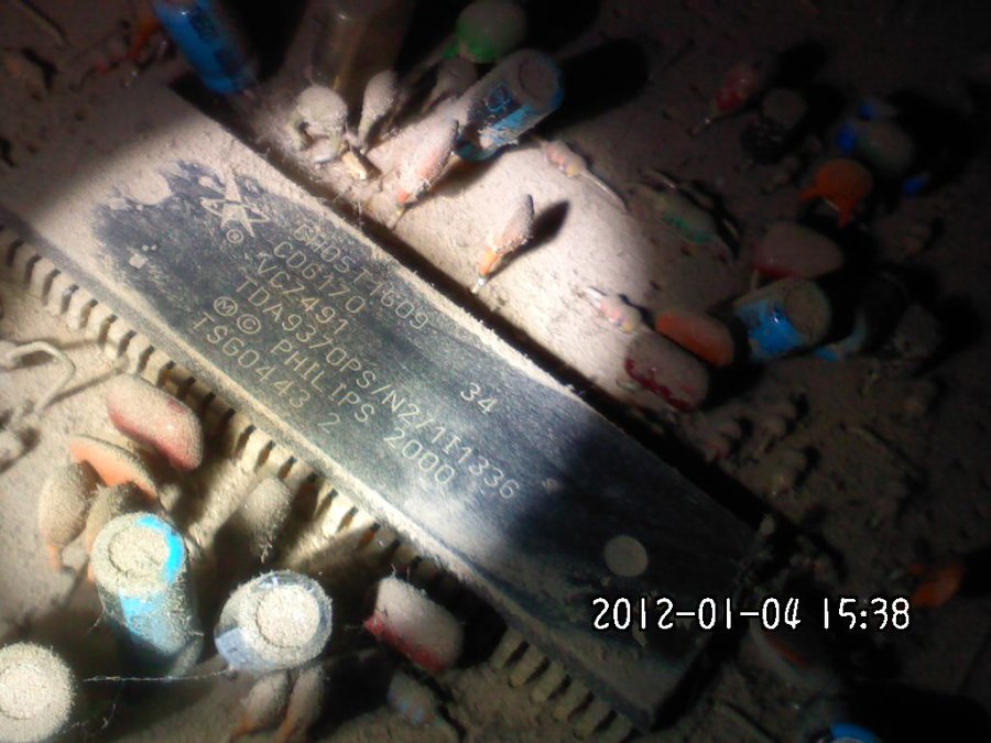

悲哀啊!今天被一条虫子害惨了

 楼主| 发表于 2012-1-4 10:51 | 显示全部楼层
折腾了一晚上现在修好了,换了大块、存储器、场块、伴音块、2个7805、电源模块。
就等用户来搬了!
爆了2个伴音块,没办法伴音块的供电只得取自行变。

是条蜈蚣。肯定不是那虫子的问题,而是其它原因引起。虫子至少存在了一两年了。

我一般是先询问机主描述故障现象,开壳除尘,纵观电路板,有没有异常变色、炸裂的元器件,主电源输出接好万用表检测电压,手不离电源开关开机试机,观察主电压是否正常,出现异常声音立即切断电源,这样一般安全一些,即便有意外,也可以损失降到最小。
 楼主| 发表于 2012-1-4 20:08 | 显示全部楼层
今天修的一台灰尘也很多啊。
